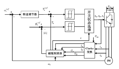

图1-1 直接转矩控制框图
DTC基于定子磁链的位置信号以及转矩与磁链幅值的误差信号直接离线查找矢量表,并将所选择的电压矢量通过变频器作用于电机。

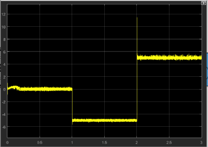

图1-5DTC下的电机转矩

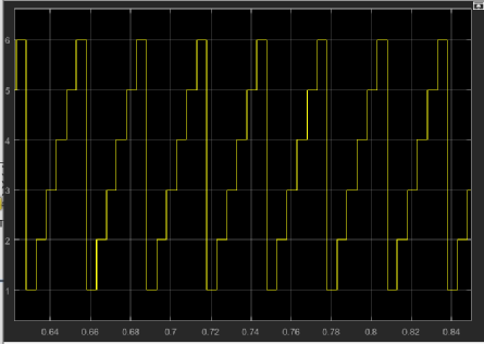

图1-6磁链扇区

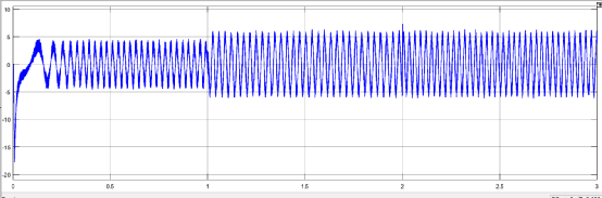

图1-7定子A相电流

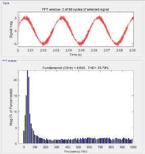

图1-8 定子A相电流FFT分析
图1-9 电机转速
1.2 两电平DTC仿真结果分析
突加负载后转矩不能快速响应且转矩脉动较大,不能 精确控制在较小范围内,即使在稳态时也有周期性的转矩 波动;定子三相电流谐波分量较大,会使电机发热严重, 开关损耗大,从而减小了系统的输出功率,降低控制系统 的效率;磁链畸变较严重,轨迹偏离标准圆,磁链跨越扇 区分界时还会造成磁链跳变,尤其电机启动时变化幅度 大,不能平滑线性递增,启动后脉动严重;电机启动时转速不能立即响应,升速较慢,且超调较大,达到给定后不 能保持为恒定,在1秒时突加负载时会使转速突变,抗扰性较弱。

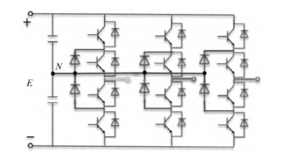

图2-1三电平逆变器原理图

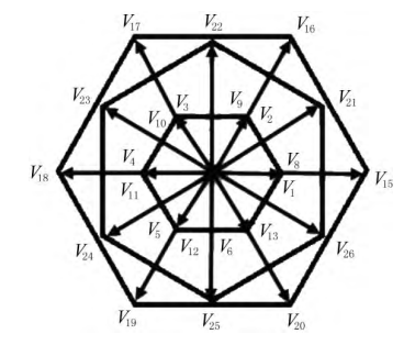

图2-2三电平逆变器电压矢量图

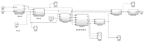

图2-3 三电平SVPWM模块整体框图

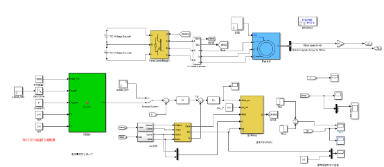

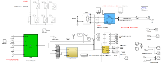

图2-4 三电平DTC整体仿真

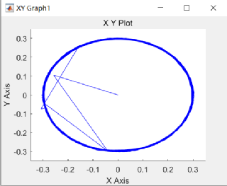

图2-5 定子磁链圆轨迹

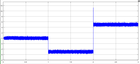

图2-6 DTC下的电机转矩

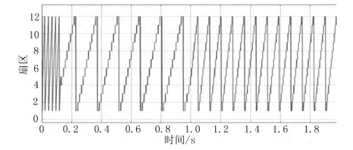

图2-7 磁链扇区

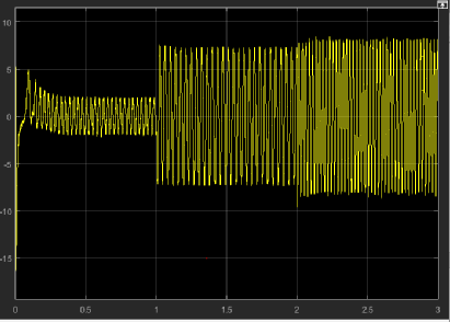

图2-8 定子A相电流

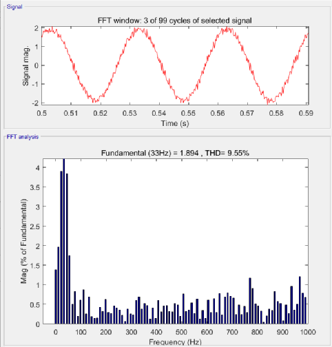

图2-9 定子A相电流FFT分析

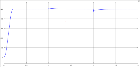

图2-10 电机转速
2.2 三电平DTC仿真结果分析
改进后的控制系统在突加负载后转矩能快速响应,在启动时也能快速建立。定子磁链几乎能平滑变化,更加接近标准圆,磁链跨越扇区边界时不再有畸变现象,整体脉动幅度大大降低;电机转速响应快速准确,接近理想情况,启动时迅速上升,超调极小,稳定后能保持完全恒定,精度高,特别显著的是在应对突加负载时有相当强的 抗扰性和自适性,而且几乎不产生速度降落,产生的微小速降变化快速,将很大程度地减小速度变化对负载造成的 不良影响。定子三相电流更加接近标准正弦波,谐波分量小,体现了开关频率的相对稳定,因此开关管损耗和电机发热问题会得到有效解决,系统效率将应之提高。
