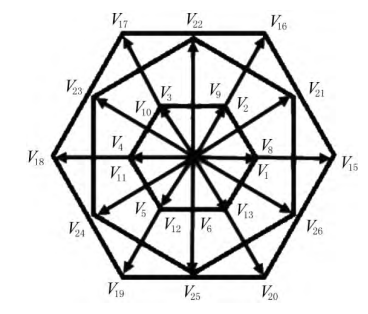

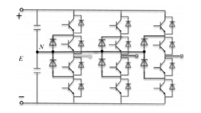

三电平逆变器与传统两电平逆变器结构相仿,由3个桥臂组成,但每个桥臂上有 4个开关管且带有中性线,原理图如图1所示。对于A相,当上半桥臂的两个管子同时导通时,A相电压为E/2,当下半桥臂两个管子同时导 通时,A相电压为-E/2,当中间两个管子同时导通时,A 相母线通过二极管接于中心点 N,A 相电压为 0,即得到 三电平电压,B、C两相和A相控制原理完全相同,这样 每相电压有3个电平、3个桥臂,可以组合成27个电压矢量,每相电压相同时,输出电压矢量为零。将这27个电 压矢量从 1~27 编号得到 V1~V27,将 3个零矢量编号为 V7、V14、V27,电压矢量图如图2所示。

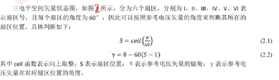

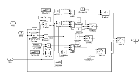

2.1扇区判断模块
2.2区域判断模块

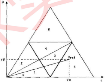

图4 小扇区判断

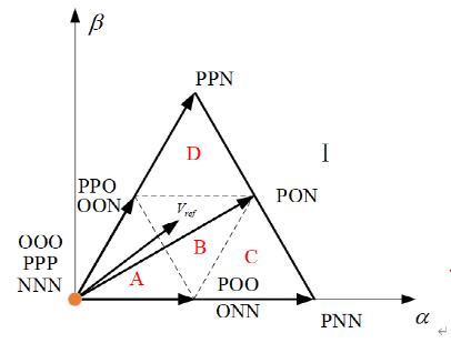

在确定大扇区后,在每个扇区内又分成小扇区。接下来以第一扇区为例,根据区域分布情况和几何关系,可以判断参考电压矢量所在的区域。
(1)确定参考矢量所在位置
如空间矢量图所示,将三电平矢量图分为6个大扇区,每个扇区60°,每个扇区又可以细分成4个小扇区。
图 扇区Ⅰ
定义
为参考矢量
轴和
轴上的投影,则有:
根据三角形知识,很容易得出
落在扇区Ⅰ的条件为:
又有:
带入上式可得
落在扇区Ⅰ的条件为:
,其他5个扇区也是同理。
同时,根据空间几何判定原理,
落在扇区Ⅰ的小三角形区域可以通过以下条件确定:
(1)当
时,则
在小三角形区域A;
(2)当
时,则
在小三角形区域C;
(3)当
时,则
在小三角形区域D;
若上述条件全部不满足,则
在小三角形区域B。其余五个扇区的判断方法和一扇区类似。

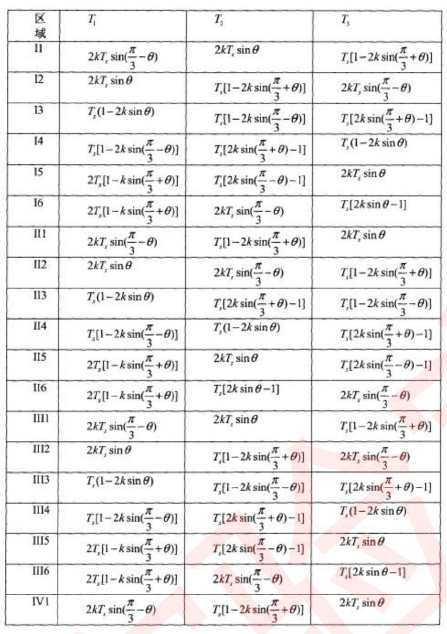

为了得到更好的输出波形,参考电压矢量的合成应遵循最近原则,即由最近的空间电压矢量和和合成。这里按照最近三矢量原则选取合成
的三个基本电压矢量为
,对应的作用时间分别为
,作用总时间为
。以第Ⅰ扇区小三角形区域A为例:

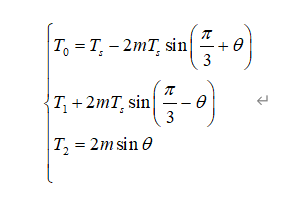

按照伏秒平衡原理可得:
参考电压矢量
及三个基本电压矢量
可以表示为:
带入上式,利用欧拉公式变换,可得:
方程两边为复数形式,只要令两边实部和虚部分别相等,便可以得到:
其中,
为调制比

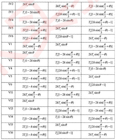

同理,可以求出参考电压矢量在其他区域的基本矢量作用时间。整个区域范围内的基本矢量作用如表1所示(对应短矢量为每个采样周期各个区域开关顺序的起始矢量)。
表1 基本电压矢量作用时间表

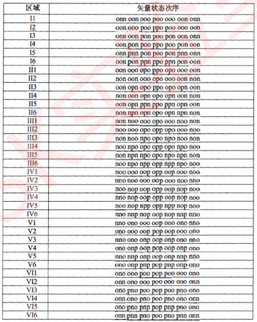

根据上述原则,每个采样周期以短矢量作为起始矢量,每个矢量空间区域的状态作用次
序如表2所示,其中 n, O, p分别表示对应三相为低电平,零电平,高电平。
表2矢量状态次序表

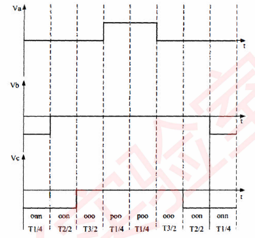

采用中心对称的七段式SVPWM波形将基本矢量的作用时间分配给对应的矢量状态。以扇区I区域1为例, 基本矢量的作用时间与矢量状态的对应关系如图5所示。三相矢量状态对应全部开关状态,将基本矢量的作用时间分配给对应的矢量状态,也就是将开关器件的导通或关断时间分配给对应的开关器件, 完成对主电路开关器件的控制。
图5 七段式SVPWM发波方式

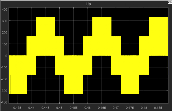

图8 三电平SVPWM

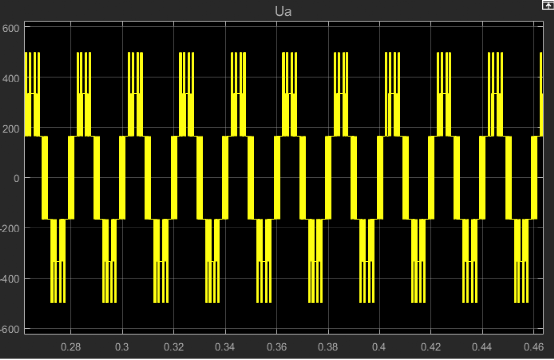

图9 A相电压
