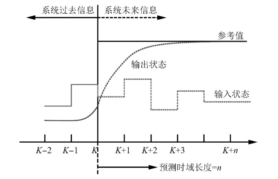

在MPC 中,不同种类的预测模型的具体实现形式有所不同,但相应的控制算法均存在共性,可归结为3个基本特征: 预测模型、价值函数、滚动优化。MPC 基本思路如图1 所示。
图1 MPC 基本思路
从图1 可以看出,首先,基于模型进行预测,即根据输入状态预测对应的输出轨迹; 其次,根据构建的价值函数来评估不同输入状态的输出效果,并评估最优的输入策略使被控量的输出轨迹与预期的参考轨迹最为接近; 最后,进行滚动优化,将第一个最优控制量输入,在下一采样时刻,重复优化过程。

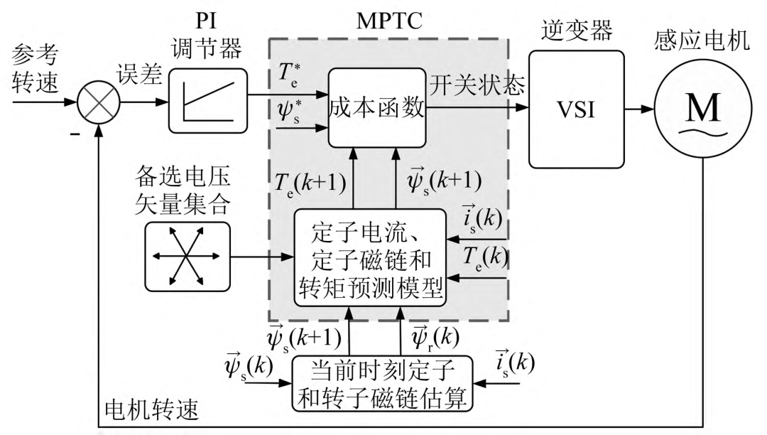

图2 感应电机MPTC 系统
由图2 可以看出,MPTC 策略主要由有限控制集、电机预测模型、定子磁链观测器和价值函数组成。其中,有限控制集是包含所有的备选开关状态的集合,两电平逆变器的有限控制集包含8种开关状态。定子磁链观测器利用三相电流的采样值和电机模型计算出当前时刻的定子磁链矢量值和位置,进而提供给预测模型进行下一时刻定子磁链和转矩的预测。

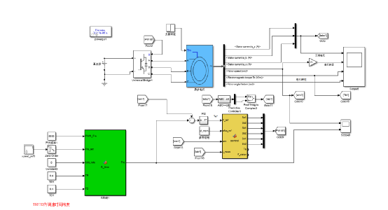

图3 MPTC整体仿真(1)首先介绍一下往期文章提到的预励磁

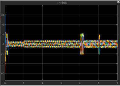

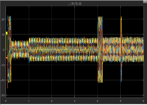

异步电机的启动电流抑制:异步电机在启动时,因为磁通还没有完全建立,若使用的控制算法并未对电流控制的情况下直接启动电机将可能造成启动电流过大而引起保护动作。在实际中,电机启动前可以先让电机的内部建立起磁通后再启动。预励磁的方法为直流预励磁,即在零矢量和某一固定电压矢量之间进行切换,当电流超过设定值时就切换到零矢量,使用该方法可以在增大启动转矩的同时有效地减小启动电流。
图4 预励磁代码
图4 未加预励磁的启动电流
图5 加预励磁的启动电流从图4和图5可知,加了预励磁可以有效地减小电机的启动电流。

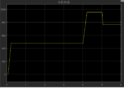

图6 电机转速

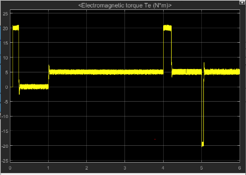

图6 电机转矩

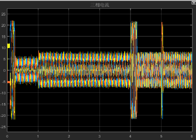

图6 电机三相电流
无论是突加载还是电机正反转,MPTC系统都能保证稳定运行。
