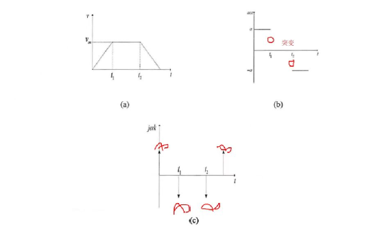

图1 梯形速度曲线
如图1可知,梯形加减速控制策略虽然容易实现,但其加速度不连续,在加速度阶段与匀速阶段的衔接处存在突变的情况,这会给电机本体造成从冲击。

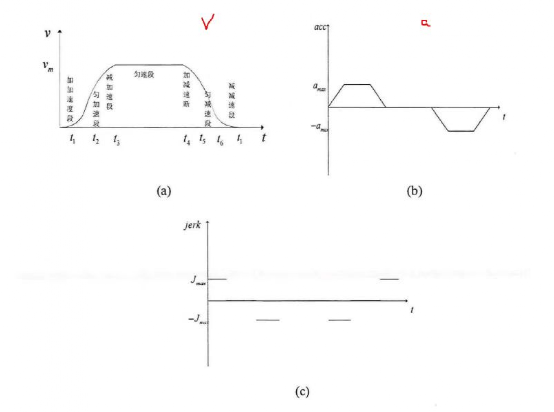

图2 S型速度曲线
S型速度曲线将整个运动过程划分为7个阶段,即加加速度段、匀加速度段、减加速度段匀速段、加减速度段、匀减速度段和减减速度段,不同阶段速度衔接连续,且加速度的变化率可控,解决了梯形加减速控制策略存在的加速度突变的问题。

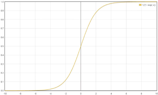

图3比较常见的S型曲线
图3只是S型曲线的一个特例。公式1是更为普遍的描述形式:
(1)

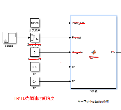

图4 S曲线实现
还没有研究透,就先不介绍了。具体代码实现可以在CSDN上找到。4 S型曲线运用

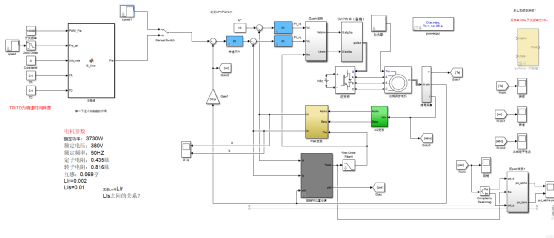

把S型速度规划运用到异步电机矢量控制中,可以发现动态部分的性能得到改善。
图5整体仿真

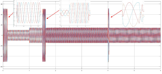

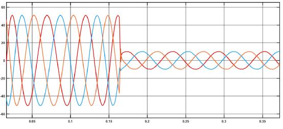

(1)速度规划前
图6 电机速度和负载设置
图7速度规划前的三相电流
图8 局部放大图

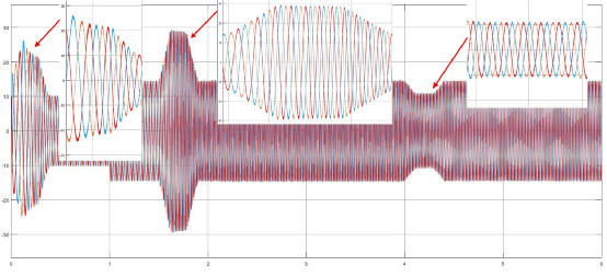

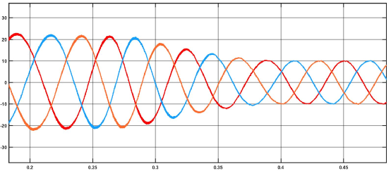

(2)速度规划后
图9速度规划后的三相电流
图10 局部放大图
(a)梯形速度规划                                      (b)S型速度规划
图11 速度规划
从以上对比发现:电机运用S型速度规划后,启动电流变小且动态部分的性能得到改善。5 总结
