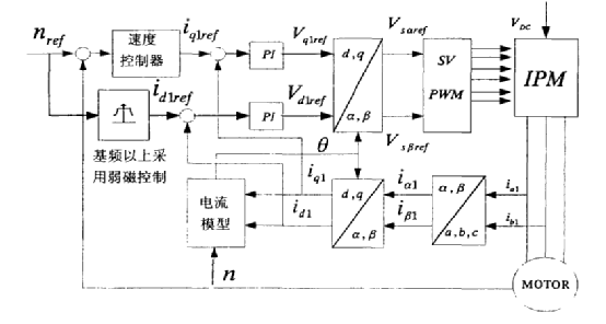

1、发波方式为SVPWM的矢量控制
图1 矢量控制框图

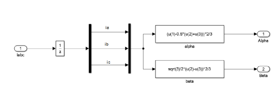

图3clark变换

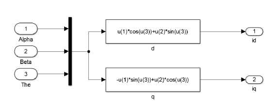

图4 park变换

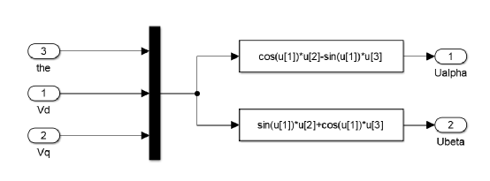

图5 反 park变换
以上几个坐标变换,直接照着公式进行模块搭建就行。

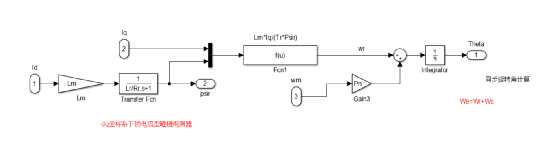

3、磁链和位置估算
图6 磁链和旋转角计算
这一块也是FOC的重点。磁链观测器的选择,直接影响电机的控制效果。关于磁链观测器,后面会重点研究,比较选择不同磁链观测器类型在同等仿真条件下的电机控制性能。

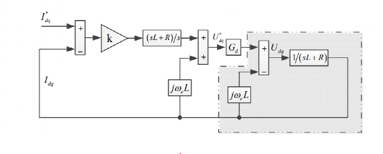

4、PI调节器
图7电流环动态结构图
PI调节器在FOC中也是重要的环节。关于这一块,最后也会集中研究一下。

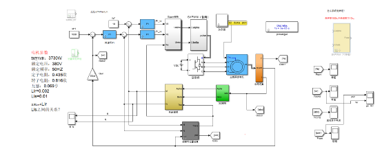

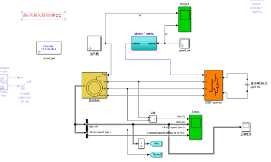

图9 矢量控制FOC整体仿真模型 (SVPWM发波)

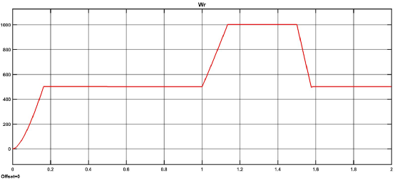

1、转速设置和加载设置
图10 转速

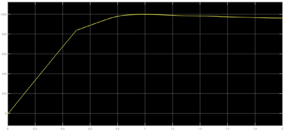

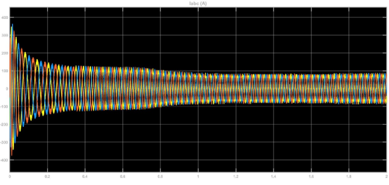

2、三相电流iabc

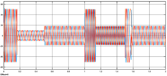

图11 三相电流
三相电流在0.5秒突加载的时候变大,在1秒之后因为转速变化也引起三相电流变化。

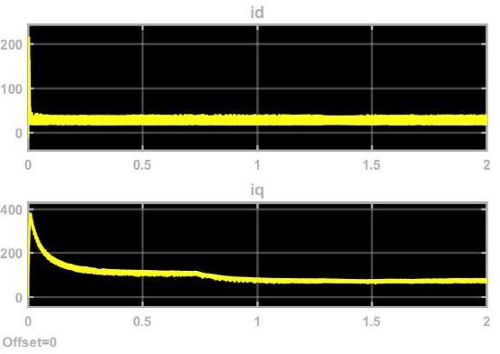

图12dq轴电流
由图12可知:在0.5秒突加载后d轴电流有个超调,但很快恢复到原稳态值;q轴电流变大且达到新稳态。这就说明实现了dq解耦,负载变化不会引起d轴电流的变化。
