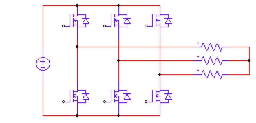

3 、三相全桥电压型PWM逆变器的八个电压空间矢量
图3 三相桥式逆变电路
电压源型PWM逆变器同一桥臂的上、下开关管驱动信号互补。这三个桥臂独立,每个桥臂有两种开关状态,2*2*2=8,三相全桥电压型PWM逆变器总共可以输出8个电压空间矢量。

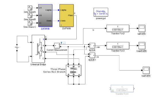

8、仿真搭建
图8 SVPWM仿真模型
