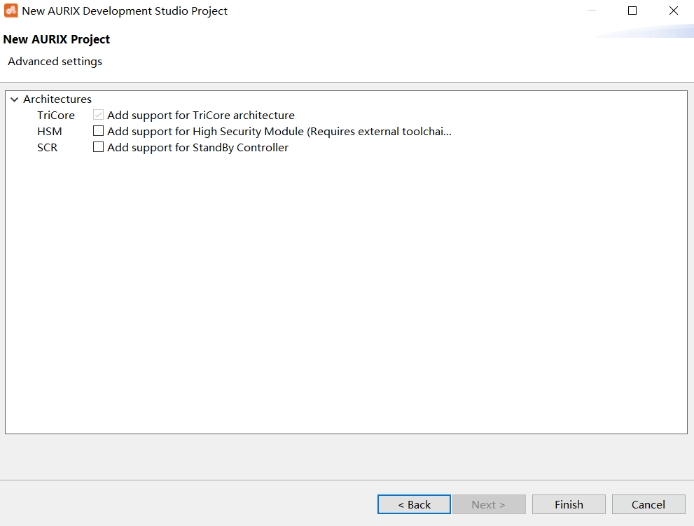

新建工程

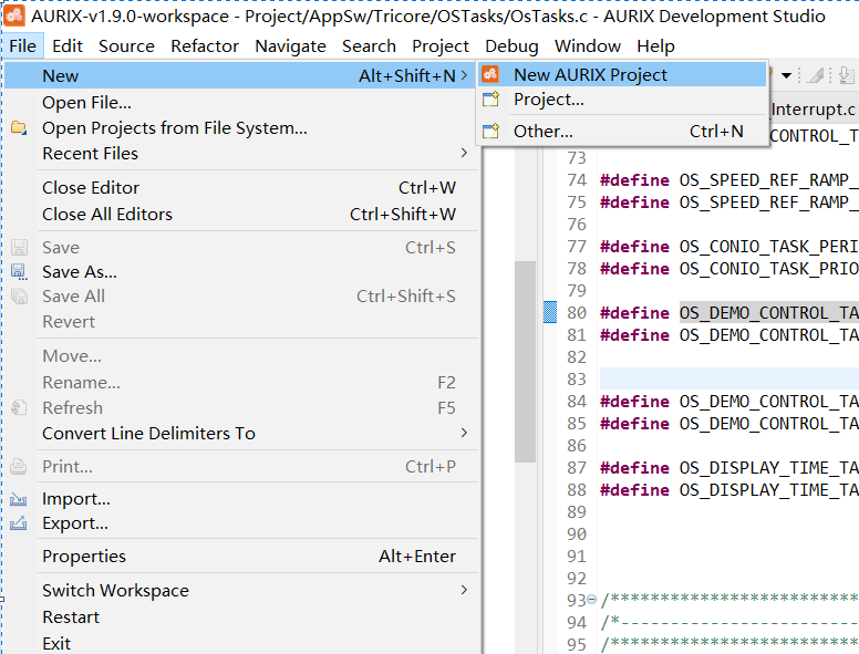

在ADS下新建一个工程

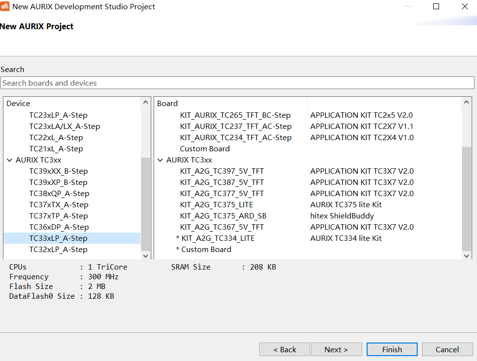

选择芯片
添加文件夹

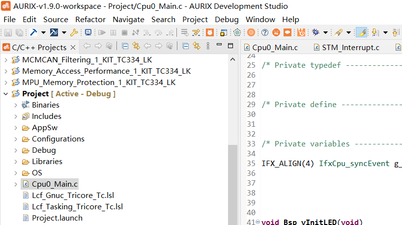

完后成在工作空间下建成一个基础工程,在工程目录架构下新建两个文件夹OS和AppSw,一个用来存放RTOS源码包,一个用来存放我们的应用,建好后,加载如工程,如下图所示

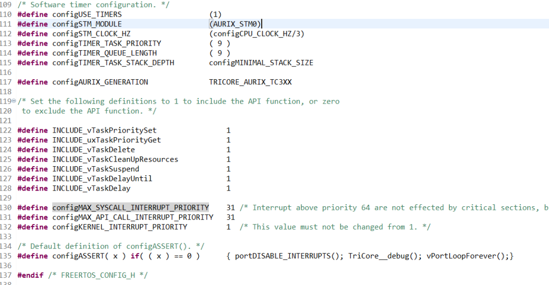

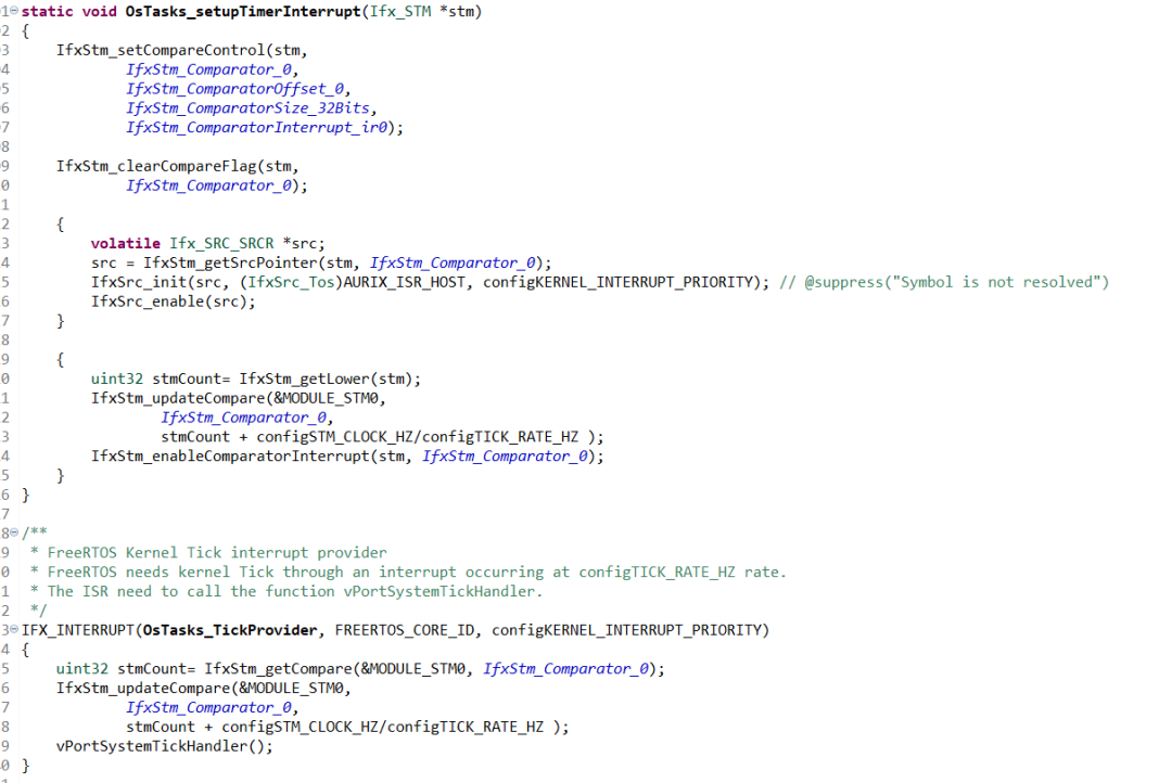

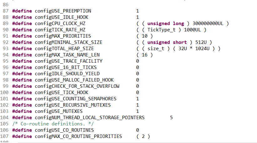

首先修改FreeRTOSConfig.h文件对系统进行相关配置和裁剪,因为我们使用的芯片是300M,所以将CPU时钟频率修改为300000000Hz,心跳为1ms,设置堆栈大小,根据实际调整,选用STM0作为系统的心跳定时器,也可以选用其他定时器。

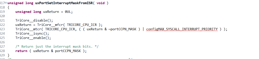

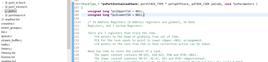

对port文件夹下的移植文件进行修改,这里如果是参考官方的文档,修改很少,推荐大家使用,文末我会放上移植好的工程供大家参考。

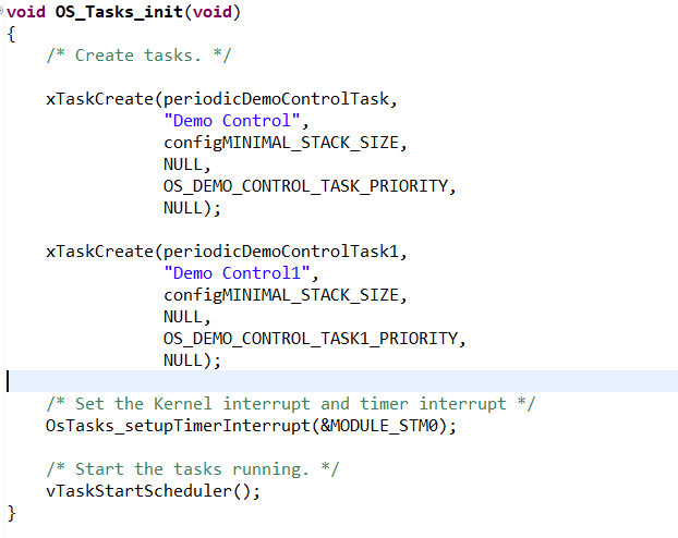

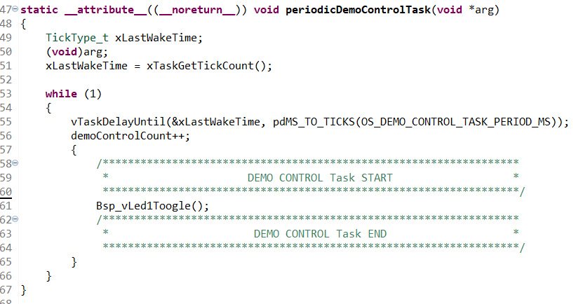

创建任务
完成任务实现函数,就可以调用使用了,这里我们建立了两个任务,任务1是每200ms闪烁LED1,任务2是每500ms闪烁LED2.
验证

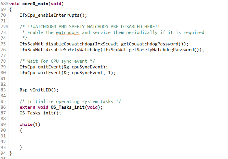

对任务进行初始化,并开启调度器,如果编译没有错误就可以将代码下载到板子上进行验证,文中工程使用的硬件是AURIX TCxx4 lite Kit V1版本的硬件。可以看到两个LED按照设计的预期执行闪烁,证明正常运行,后期可基于这个工程添加更多功能。
