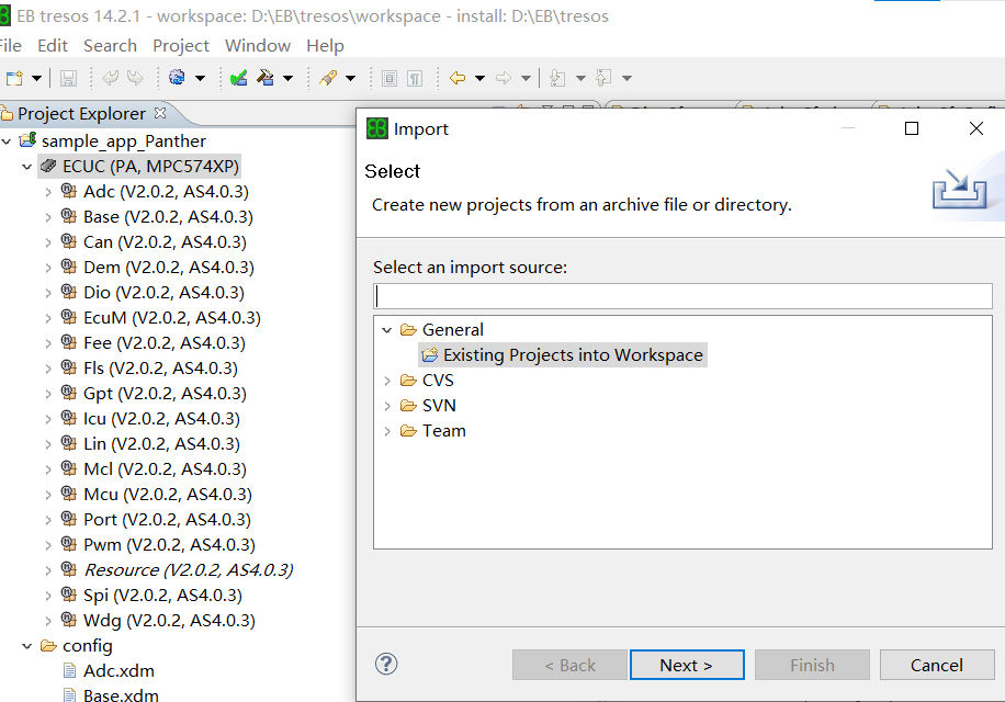

导入例程
打开EB工具,导入例程,点file->import 按照路径导入就可以。我这里已经导入

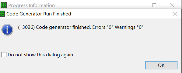

编译工程:

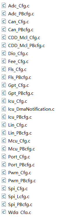

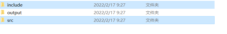

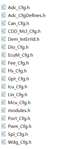

生成的配置代码在EB中配置的文件下,这里是工程的output文件夹。
这是根据AUTOSAR 4.0.3 生成的代码。将这些代码与上层代码编译就可以使用了,这里就与例程的应用代码一起使用命令行编译。

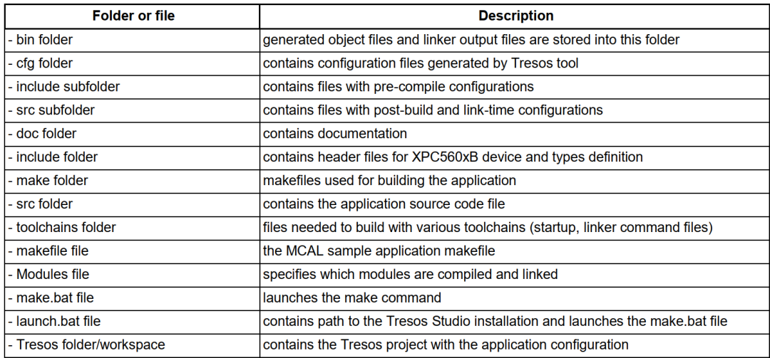

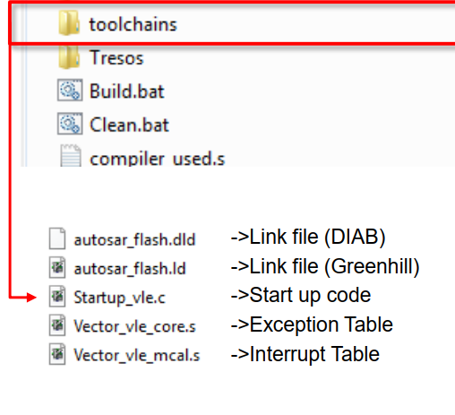

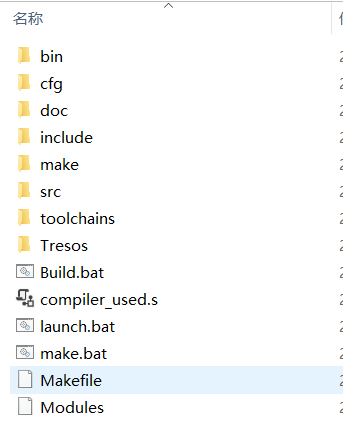

先看一下例程文件夹
工具链文件夹toolchains 包含

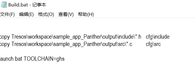

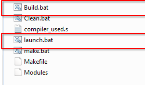

如果工程里没有build.bat, 我们需要新建一个,并且添加以下内容,用于将EB生成的代码拷贝到cfg目录下。
Build.bat将会调用launch.bat

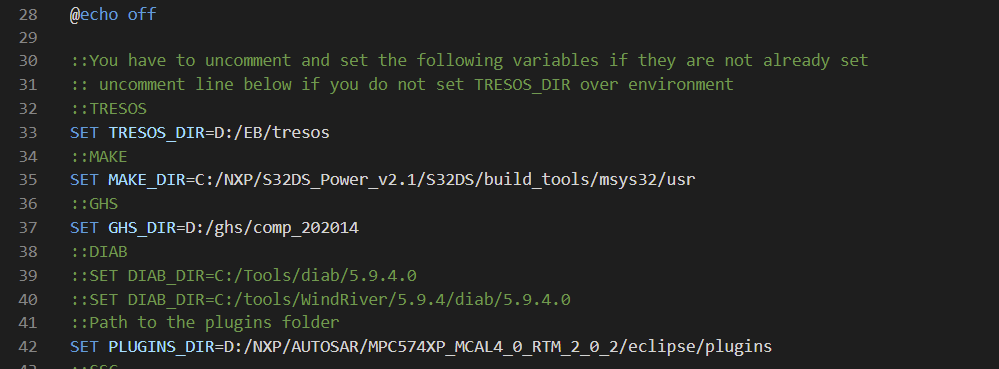

这里我们需要修改一下launch.bat
按照说明如果环境变量中没有这些工具的路径,需要修改EB和编译器路径,如果这些已经在环境变量中存在则不需要。

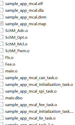

如果一切配置正确,则编译完成后会生成elf文件,
这些中间生成的.o文件,最后的elf文件以及map文件都位于bin目录下
