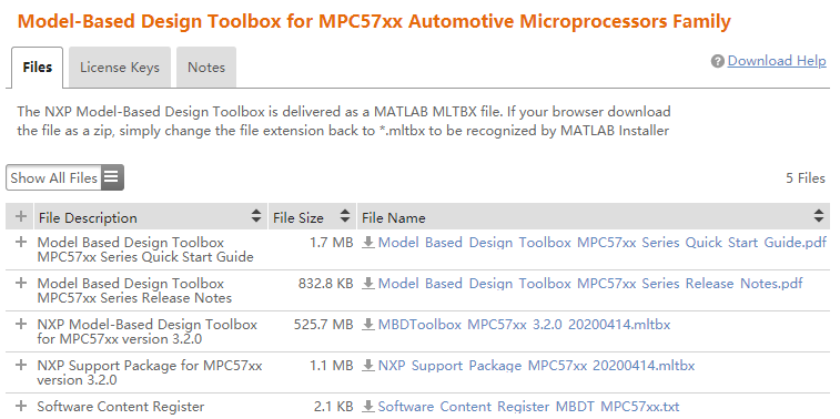

下载NXP 和MATLAB 合作开发的工具箱
如果你的浏览器下载下来是.zip类型,请直接将后缀改为mltbx,这样MATLAB才能正确识别,注意下载这个工具箱需要登录NXP官网,最好有账号,如果没有先去官网申请一个账号,用于下载一些资料和软件。这个是需要申请才能下载的。

首先登录账号,获取软件下载链接,

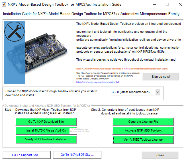

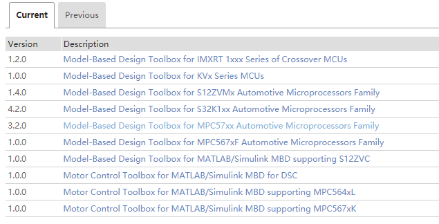

可以看到目前NXP为很多的系列都提供了基于模型开发的工具箱和电机控制工具箱。我们这次选择MPC57xx系列,3.2版本的。
可以参考第一个文档里的快速指南。
第二步进入license keys界面通过host ID 获取生成的license,保存到某个路径。

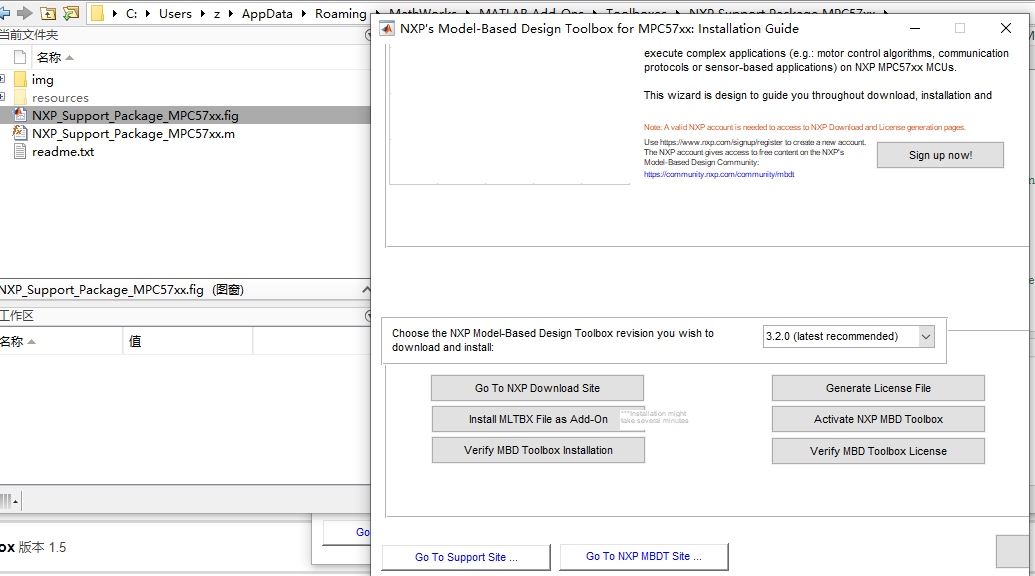

第三步安装mbd工具箱和支持包
可以直接使用matlab  nxp  mbd工具箱的安装向导一步步安装,也可以直接将工具箱拖入matlab的命令行窗口会弹出安装弹窗。有兴趣的可以两种方法都实验一下。两种方法二选一都可。
每完成一步,都会变绿,表示成功,可进行下一步
更详细安装步骤可以参考官方文档。

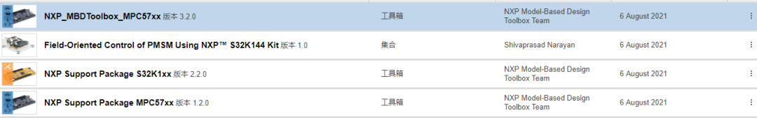

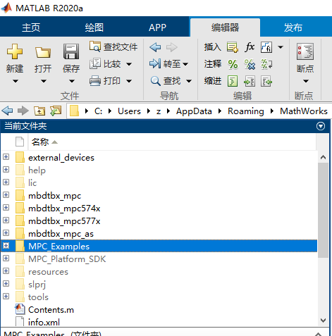

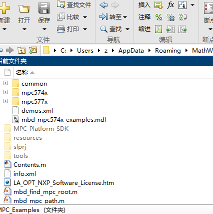

成功安装后再matlab的附件管理里面就可以看到

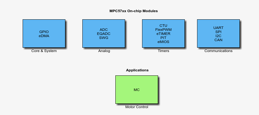

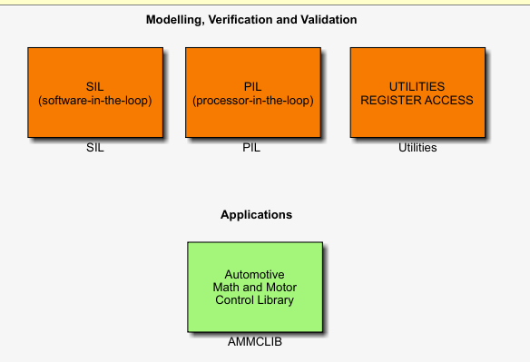

证明已经成功安装了我们需要的工具箱。可以打开看一下,整体来说这个工具箱分为两部分,一部分是完全独立的模型,一部分是跟底层和板卡相关的,关联MPC5744开发板。这个模型从底层管脚定义到上层电机控制应用,都可以完全用模型实现,一键生成代码。当有的人还在怀疑这样的代码可靠不,有的公司已经有相应的产品面世。基于模型设计正在变得越来越流行。

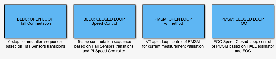

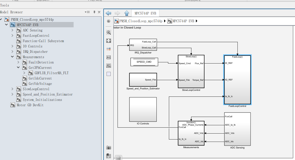

电机控制的开环和闭环模型。包含FOC。双闭环。

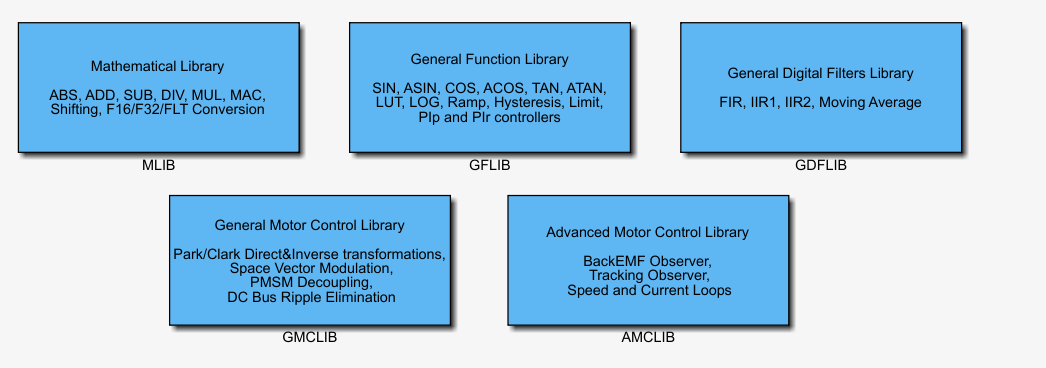

电机控制库,模型验证的V&V 等都可以作为很好的参考设计自己的模型。
