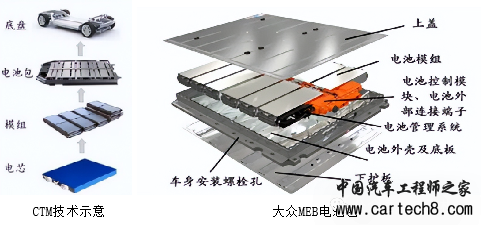

对传统的动力电池包而言,一般会将若干电芯串联/并联成模组,再将模组装配入电池包,最后把电池包安装到汽车底盘上,这种集成技术称之为CTM(Cell To Module),是电池包集成技术的初始形式。典型代表为大众ID系列的MEB电池包。
对于CTM结构,电芯被模组结构件包覆形成保护,电池包机械强度高,“厚重结实”,成组难度小,并且可维修性好。但是由于存在模组形态,电池包整体空间利用率低,仅40%,且为了保证电池整包具有一定的能量密度,普遍使用三元锂(NCM)电池,成本较高。于是随着新能源汽车产业发展,CTP、CTC、CTB等动力电池集成技术被相继提出。
