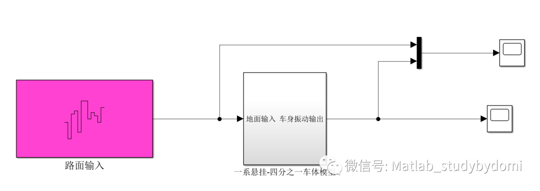

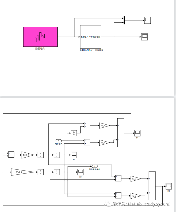

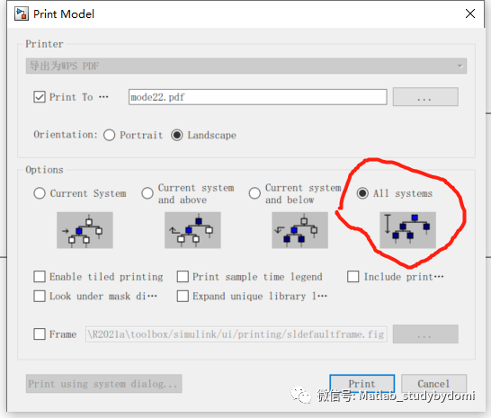

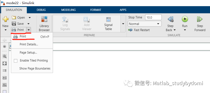

    2、print pdf
    可以使用Simulink自带的打印功能将其输出为PDF形式。具体步骤如下:在仿真模型的菜单栏SIMULATION中选择Print,后选择Print to之后再选择ALL print后点击打印即可。也可使用快捷键Ctrl+P直接打印,默认生成和模型文件同名的pdf文件,保存的pdf清晰度不错,pdf方法可以把子模块的内容也一起导出,比较方便

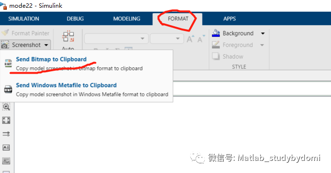

    3、simulink截图工具
    使用Simlink自带的类似截屏的工具,具体在format下有一个Screenshot,选择send bitmap to clipboard,之后在文档中复制进去即可,
    注:这种方式下图片清晰度较低。

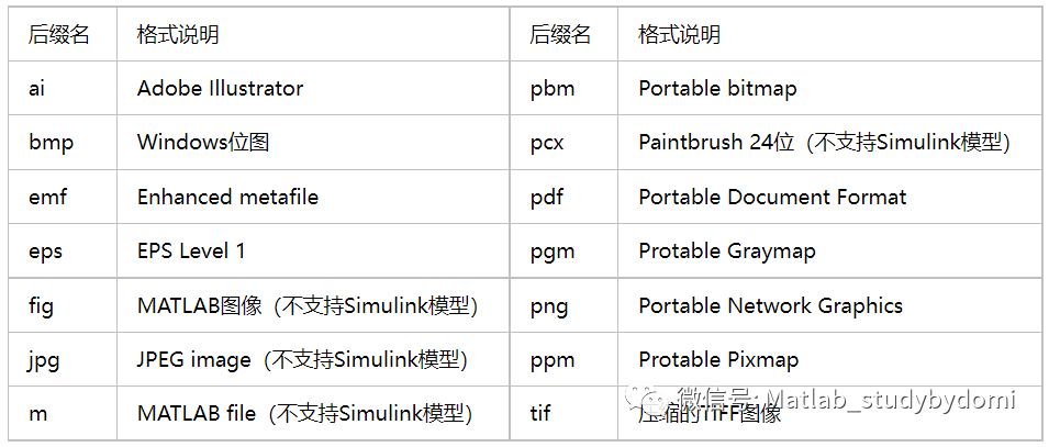

    4、saveas命令
    使用命令行直接保存为相应的格式,用于保存figure或者simulink框图。
    saveas(h,'filename.ext')%直接将句柄h所表示的对象保存到filename.ext文件中saveas(h,'filename','format')%将句柄h所表示的对象以format的格式保存到名为filename的文件中
    >> h=get_param(gcs,'handle')
    h =
    1.0130e+03
    >> saveas(h,'model.png','png')
    注;使用这种方法需要首先将模型打开才可以,不然会报错。这种方式下选择png或bmp格式的清晰度较其他方法更高。

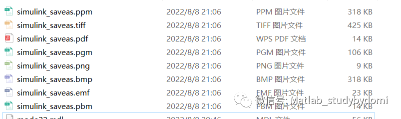

    同时保存多个格式
    formats = {'bmp','emf','pbm','pdf','pgm','png','ppm','tiff'};name = 'simulink_saveas';for ii = 1:length(formats)    saveas(get_param(gcs, 'handle'),name, formats{ii});end

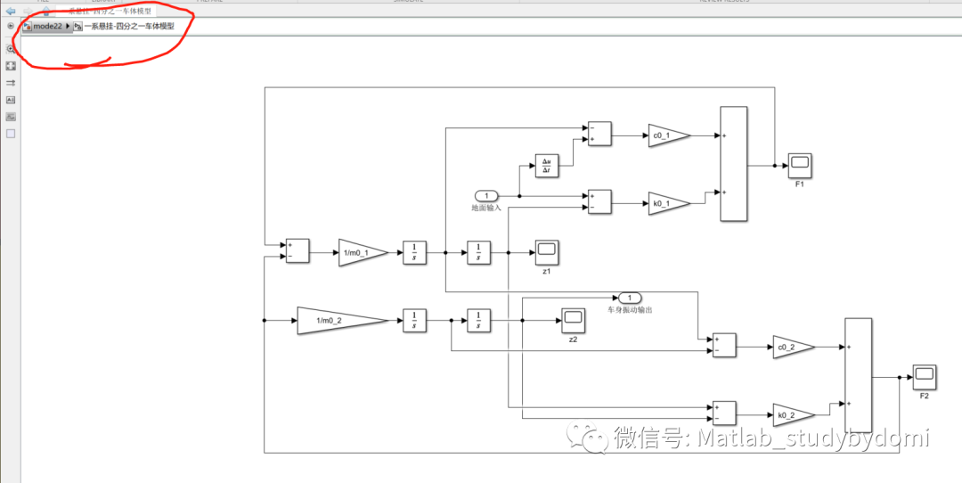

    如果是子模块,注意要选中到子模块里面,然后执行上面的命令
