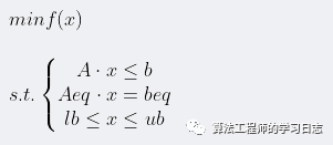

标准线性规划使用矩阵的形式表示如下:
是自变量列向量,若有三个自变量,即为(x1,x2,x3)'
min f(x)是目标函数;
A是小于约束中x的系数矩阵,b是小于约束常数项的列向量;
Aeq是等号约束中x的系数矩阵,beq是等号约束中的常数项的列向量;
lb是x的最小取值,ub是x的最大取值

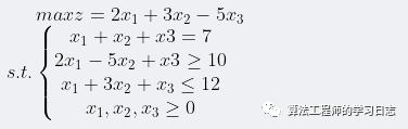

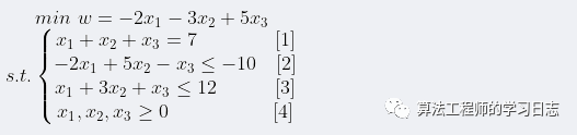

例如:有以下线性规划问题:
可以观察到,标准型的目标函数是求极小值,而这个案例的目标函数是极大值,我们可以在目标函数f(x)添加一个负号,改为求-f(x),根据中学数学知识可以知道,-f(x)的最小值,就是f(x)的最大值.
在约束条件中,标准型的不等式约束都是小于约束,而案例中出现了大于约束。根据中学知识,不等式的两边同时乘一个负数,不等号改变方向。因此,我们只需要在不等式两边同时乘-1即可.

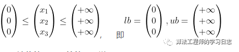

而 x1,x,2,x3>=0是对于自变量定义域的限制。
因此,上述模型可以转化为:
根据线性代数的知识,约束条件的方程/不等式组可以用矩阵形式表示:

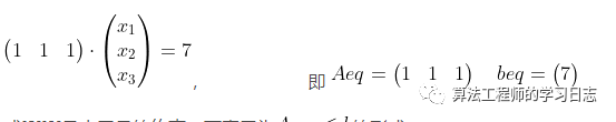

式[1]是等号约束,可表示为Aeq*x=beq的形式:
式[2][3]是小于号的约束,可表示为A*x<=b的形式:
式[4]是自变量的取值范围,可表示为lb<=x<=ub的形式

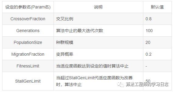

其中,'Param1'、'Param2'等是需要设定的参数,比如:种群规模、交叉比例等。value1、value2等则是Param的具体值。常用的参数名如下表(只列出了常用的,还有很多参数可以调整,可自行上网搜索):
gaoptimset函数的常用选项
例如,需要设置交叉比例为0.7、迭代次数为300、种群规模为30
options = gaoptimset('CrossoverFraction', 0.7, 'Generations', 300, 'PopulationSize', 30);

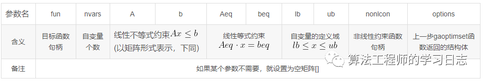

ga函数的调用格式为:
[x_best,fval] = ga(fun, nvars, A, b, Aeq, beq, lb, ub, nonlcon, options);
在做约束条件为线性的模型时,参数nonlcon直接传入空矩阵即可,代表不使用。
返回值x_best为取到最小值时的自变量x的取值,fval为所求的最小值。

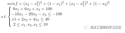

求下列函数的最小值
第一步,编写目标函数:
functionz = fitnessfun(x)z = (x(2)-x(1).^2).^2 + (1-x(1)).^2 + (x(3) - x(2).^2).^2 + (1 - x(2)).^2;end
第二步,调用ga函数进行求解
fun = @fitnessfun; % 设置适应度函数句柄nvars = 3; % 自变量个数A = [-10,-20,-1;1,2,4];  b = [-100;40];  % A·x <= b约束Aeq = [9,6,1];  beq = [100];             % Aeq·x <= beq约束lb = [2;2;2];  ub = [10;10;10];          % 定义域lb <= x <= ub[x_best, fval] = ga(fun, nvars, A,b,Aeq,beq,lb,ub,[],[]);
运行代码,得到fval的值约为2330.8681,即为所求。
