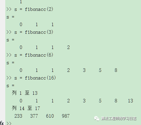

斐波那契数列的函数实现
function s = fibonacc(n)if n == 0s = 0;elseif n == 1s = [0 1];elses =zeros(1, n+1);s(1) = 0;s(2) = 1;for i = 2:ns(i+1) = s(i) + s(i-1);endend

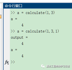

function output = calculate(a, b, show)% calculate for calculate the sum of a and b% 输入参数:%   a: 求和变量1%   b: 求和变量2%   show: 是否在命令行输出结果,show=1,输出结果,其他情况不输出% 输出参数:%   output:a和b之和% 调用说明:%   calculate(a,b):求得参数a和b之和%   calculate(a,b,show):求得参数a和b之和,并在命令行输出结果output% 版本号V1.0,编写于2020年10月25号,修改于2020年10月25号,作者:domi
if nargin > 3error('输入变量过多!');elseif nargin == 2show = 0;endoutput = a + b;if show == 1outputend

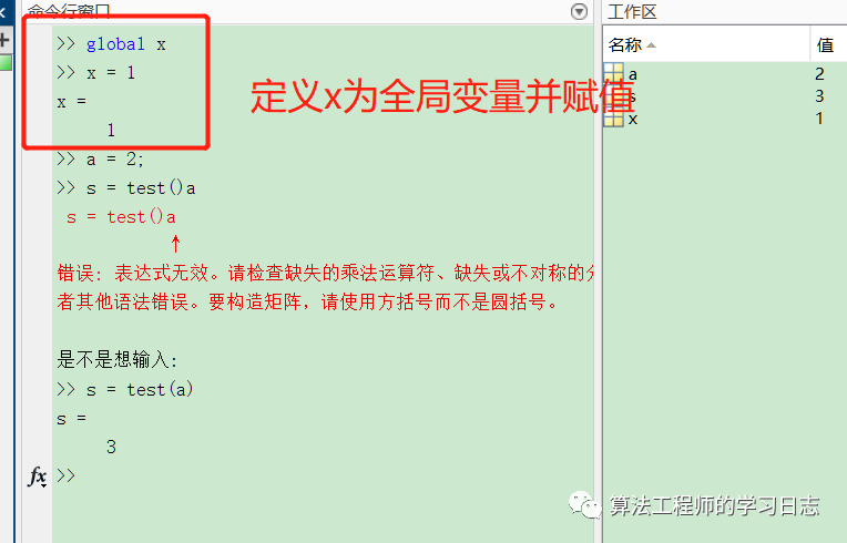

3、Matlab函数文件中全局变量的使用
使用全局变量关键字global% 在函数头部将被调用的变量定义为全局变量global X% 在其它文件需要使用变量X的时候,也在头部表明X为全局变量global X
举个栗子
function s = test(a)global x  % x是全局变量,能够使用函数外的数值s = a + x;
