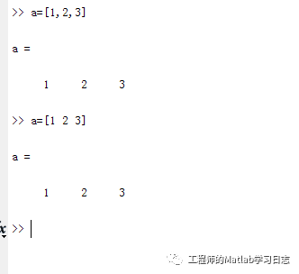

举个例子,a=[1,2,3],是一个向量,这个向量有3个元素,分别是1,2 ,3。a是一个1*3的矩阵。

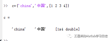

比如c={'china','中国',[1 2 3 4]}运行结果如下

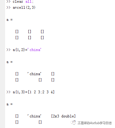

a=cell(2,3)a(1,2)=’china’; %这种写法是错的a{1,2}=’china’; %这种写法才对
因为大括号才代表单元数组赋值,小括号只能是普通数组中的元素,如下
a{1,3}=[1 2 3;2 3 4];b=a{1,3}(1,3)   %这样才能取出上面2*3矩阵中的元素
运行如下
