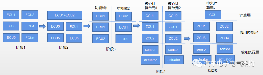

在之前的文章“SOA在汽车上的应用(1)-(3)”中,笔者介绍了SOA是什么,为什么要应用SOA、如何实现SOA以及如何设计SOA服务。这篇文章继续介绍如何来设计SOA服务。服务是更高效地利用车辆能力满足需求的一种手段,那么设计服务必然是从车辆所具有能力入手。车辆电气功能的实现需要输入、处理、输出三个过程,它们对应车辆的三种能力:感知能力(提供信息输入),计算控制能力(对信息进行处理)、执行能力(实现输出的结果)。在文章“SOA在汽车上的应用(1)”中,笔者将车辆的软硬件资源所具备的能力分为3类:计算能力、通用控制能力和感知执行能力,并将这3种能力根据EEA发展的5个阶段,分别对应到计算层、通用控制层和感知执行层。
感知和执行能力取决于车辆具备的传感器和执行器硬件配置,它们是车辆最底层的能力,这些能力可以被抽象为SOA原子服务。
这里的“原子”有2个含义,1个是底层(对应集中式EEA的感知执行层)的意思,可以理解为最基础的服务;1个是不可再分的意思,即原子服务是最小颗粒度的服务,可以通过组合调用1个或多个原子服务形成高层级的(通用控制层和计算层)服务。既然感知和执行能力是车辆的基础能力,在设计原子服务时,我们可以从传感器和执行器入手,分析所需要的原子服务。
