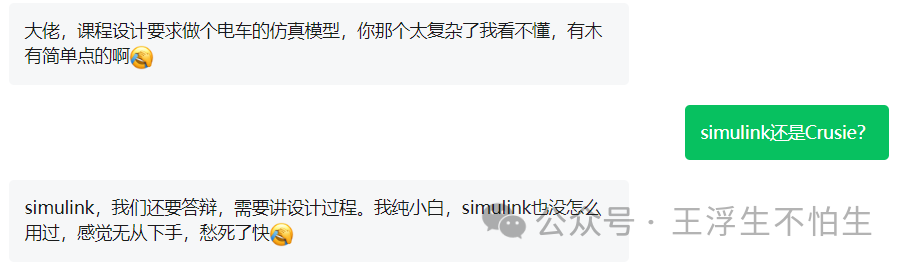

最近后台有铁子问,“我零基础,需要做一个简单的车辆仿真模型,我该从哪些方面入手?”
我告诉他,“你先别愁,建立这种基础的模型其实简单的很,不需要多高深的理论基础,也不需要多精通软件使用技巧。
这个铁子一个鲤鱼打挺,“真的吗?”
“那当然”
“那你快告诉我,完成一个仿真模型需要怎么做呢?”
“你听我慢慢……”

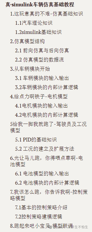

在这个系列,我打算做成基于simulink车辆动力经济性仿真建模的基础教程。
有多基础?手把手让你从不会到……到什么程度我就不好说了,我会尽可能把完整建模过程展示出来。你们照着葫芦画瓢,应该能把模型搞出来。
将通过10篇左右的文章详细介绍通过Matlab/Simulink建立车辆模型的方法, 大概的内容是这样的。当然,以实际更新内容为准。

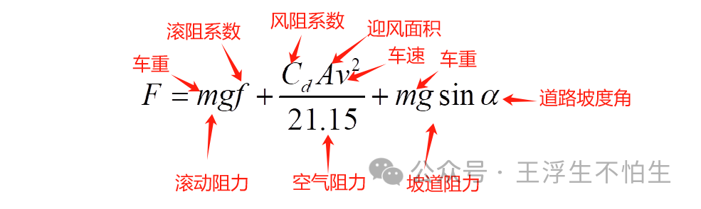

车辆的行驶阻力
车辆阻力包含空气阻力、轮胎滚动阻力、传动系阻力、坡道阻力和加速阻力。这里只讨论基本的汽车运动方程,不讨论传动系阻力。
当车辆在路面上匀速行驶,所受阻力用公式描述如下。(这个公式挠破头也得背下来!)
看到这里,可能有铁子要问了,我要考虑车辆动态特性,加速时受到的阻力呢?先别急,我们放在后面谈。

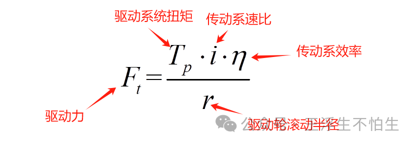

车辆的驱动力由驱动单元的转矩产生,通过传动系传递到驱动车轮后,由地面对驱动轮产生的反作用力驱动车轮,此外力称为汽车的驱动力。

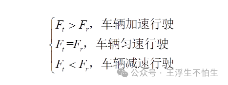

车辆纵向的运动状态,取决于车辆驱动力Ft和阻力Fr之间的关系,有以下三种情况:
车辆的驱动力按下式计算(这个公式也得背下来):
