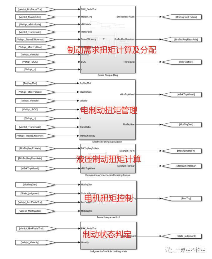

控制策略通过Simulink搭建,编译成DLL文件后给Cruise模型调用,策略主体如下图所示。
模型主要包含五部分:制动需求扭矩计算及分配、电制动扭矩管理、液压制动扭矩计算、电机扭矩控制、制动状态判定。下面分别介绍一下这五个模块的建模逻辑。

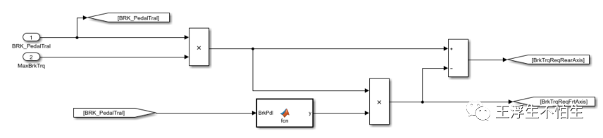

制动需求扭矩计算及分配
制动扭矩部分我们做了单轮解耦,在制动踏板踩下时,前轮电机制动和后轮液压制动同时提供制动力。

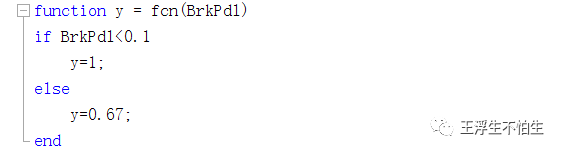

为提高制动回收效率,设置一定空行程,以提高电机参与制动的机率。文中模型设定为制动踏板开度<0.1时,制动力完全分配给前轴,制动踏板开度>0.1时,按0.67:0.33分配。
(实际上没这么粗暴哈,模型只是单纯的为了演示)
制动需求按下式计算:
制动需求=制动踏板开度*最大制动扭矩
前后轴制动需求按下式计算:
前轴制动需求=制动需求*制动分配系数
后轴制动需求=制动需求*(1-制动分配系数)

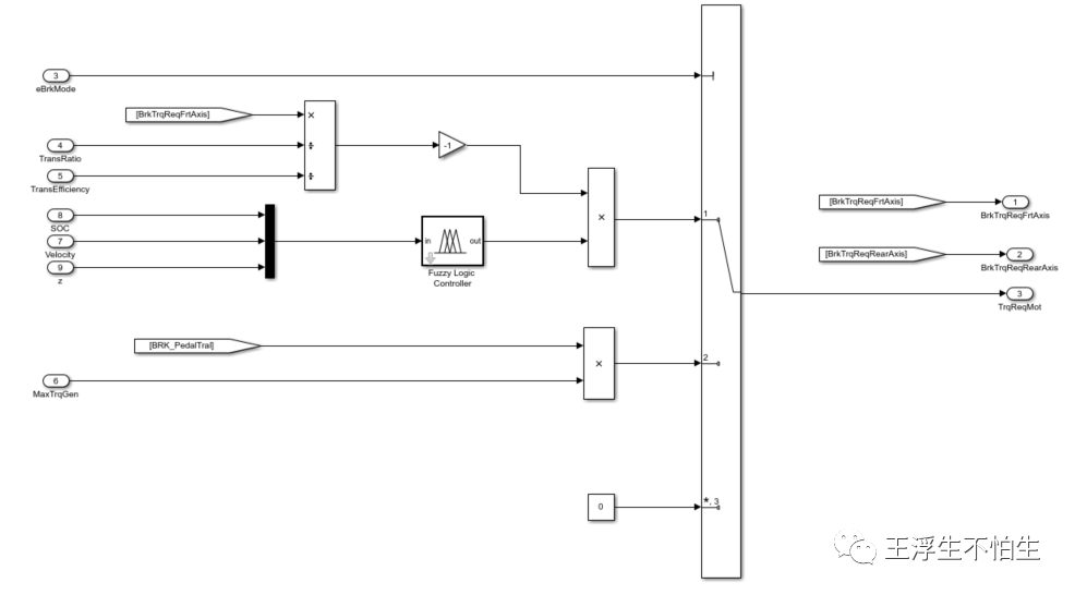

根据上述逻辑,利用simulink建立模型如下:

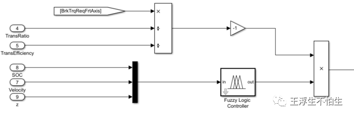

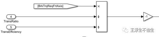

由于采用的是前驱车辆模型,所以我们需要将前轴制动需求计算到电机端。
将这部分制动需求乘以电液分配系数即可得到电机的制动扭矩需求。
电制动扭矩管理

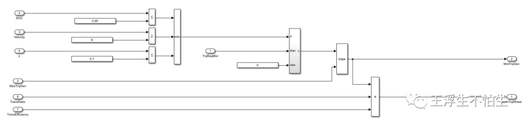

对于电制动,模型中增加了以下限值条件:
◆基于高SOC下的充电安全性考虑,当电池SOC高于一定阈值时,禁用回收。
◆基于车辆驾驶性考虑,在车速低于一定阈值时,禁用回收。
◆基于制动稳定性考虑,在制动强度大于一定阈值时,禁用回收。
同时对回收扭矩进行限制,防止扭矩超限。

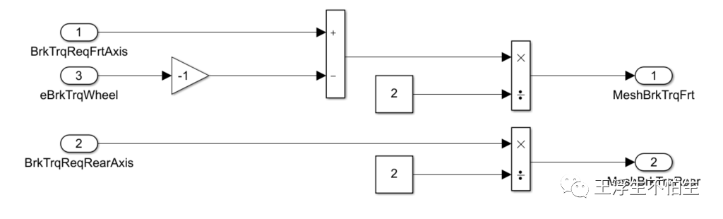

液压制动扭矩计算
对于前轴,由于同时存在电制动及液压制动,制动时以电制动为主,液压制动补偿剩余的制动需求。则前轴轮端液压制动按下式计算:
液压制动=(前轴制动需求-电制动)/2
注意这里的电制动扭矩要计算至轮端。
后轴仅有液压制动,其轮端制动计算方法为:
液压制动=后轴制动需求/2
上述逻辑通过simulink建立模型如下:

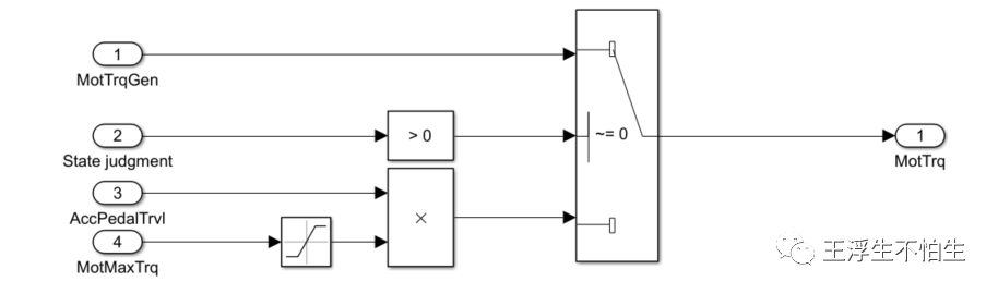

电机扭矩控制
这里模型建立的比较简单,仅对电机驱动及制动状态进行切换,当车辆处于制动模式时,输出电制动扭矩,否则输出驱动扭矩。

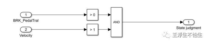

制动状态判定
当车辆车速大于1且制动踏板踩下时,认为车辆处于制动状态。

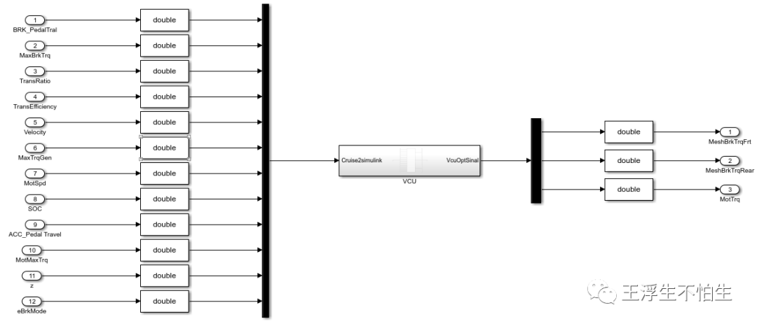

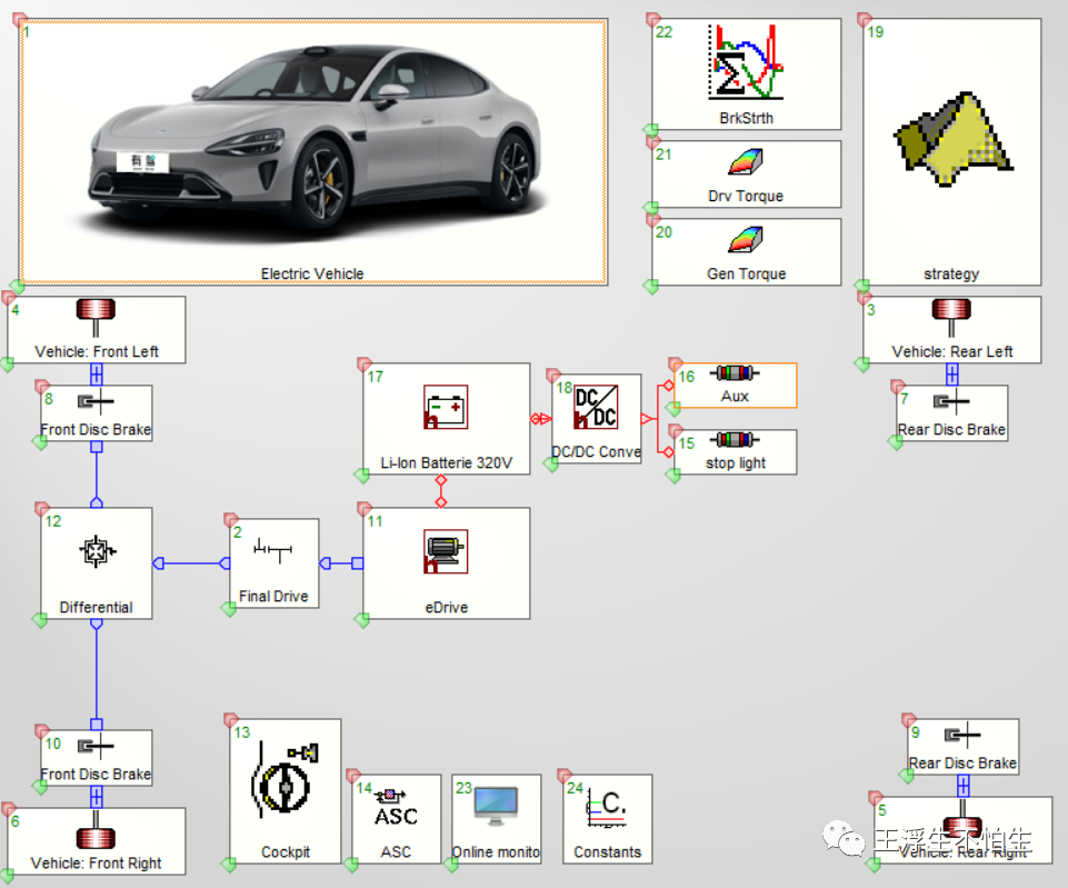

在Cruise中建立纯电动车辆模型,通过DLL模块调用建立的控制策略。
为了方便对比,我们在策略中加入一个简单的并联回收和无回收的模式。(有木有铁子知道为什么要用并联回收做对比)
在Cruise端通过Constant建立一个变量,并连接至Simulink策略中的Multiswtich选择端口。此时,当设置eBrkMode==1时,执行基于模糊控制的回收策略;当eBrkMode==2时,执行并联回收策略;当eBrkMode==3时,执行无回收策略。

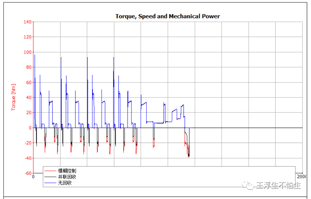

在NEDC工况下,分别执行三种策略的电机扭矩曲线如下图所示。在模糊控制策略下,电机可输出更高的回收扭矩。

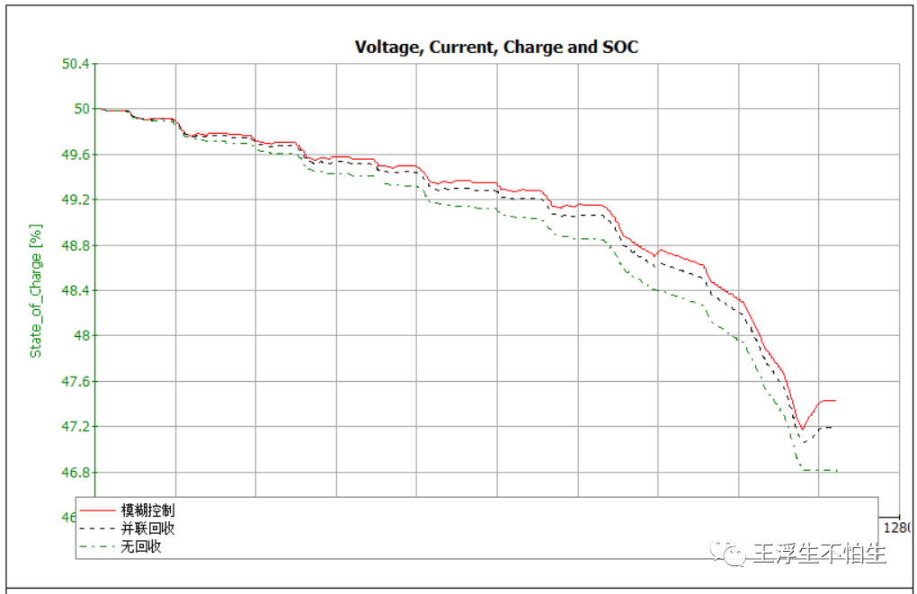

电池SOC变化曲线如下图所示,在模糊控制策略下SOC变化量最小,车辆能耗最低。
