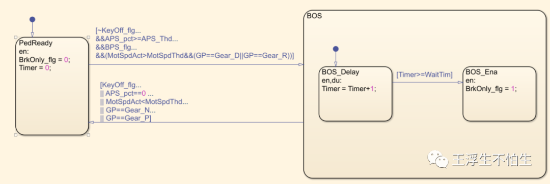

状态控制部分通过stateflow建模如下:
【1】默认进入PedReady状态,进入状态后踏板优先标志位(BrkOnly_flg)置0,同时计时器(Timer)清零。
【2】当满足以下所有条件时,进入BOS状态
◆下电信号(KeyOff)未使能◆加速踏板开度信号大于BOS状态标定阈值◆制动开关信号使能◆电机转速大于BOS状态标定阈值且挡位处于D挡或R挡
【3】进入BOS状态后,首先进入BOS_Delay子状态,并开始计时;
【4】当计时器值大于设定值时(模型中为0.2s),进入BOS_Ena子状态;
【5】进入BOS_Ena子状态后,使能踏板优先标志位(BrkOnly_flg);
【6】当满足以下任一条件时,退出踏板优先状态。
◆下电信号(KeyOff)使能◆加速踏板开度信号为0◆电机转速小于BOS状态标定阈值◆挡位为P挡或N挡

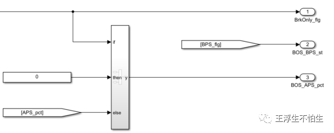

当制动优先信号使能时,加速踏板输出为0。

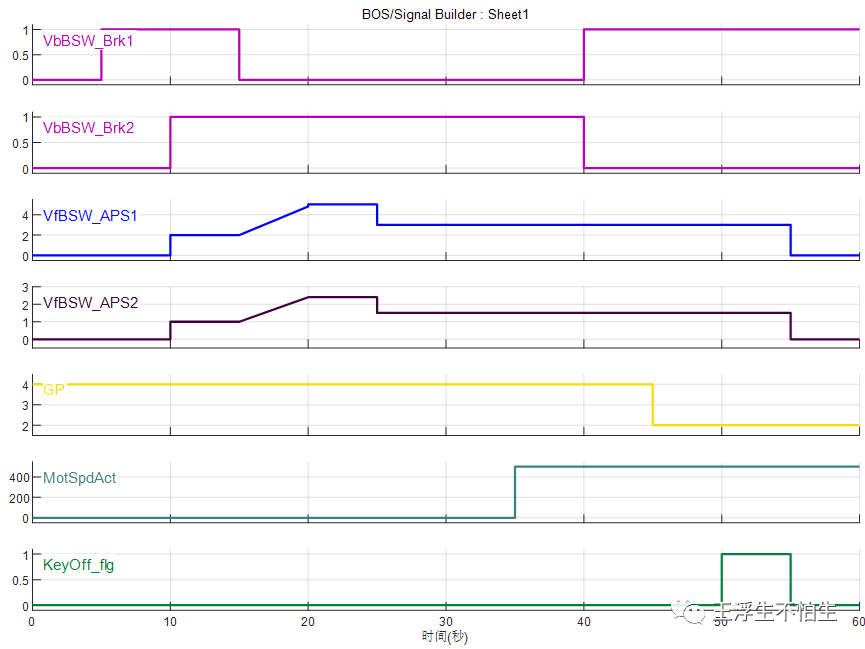

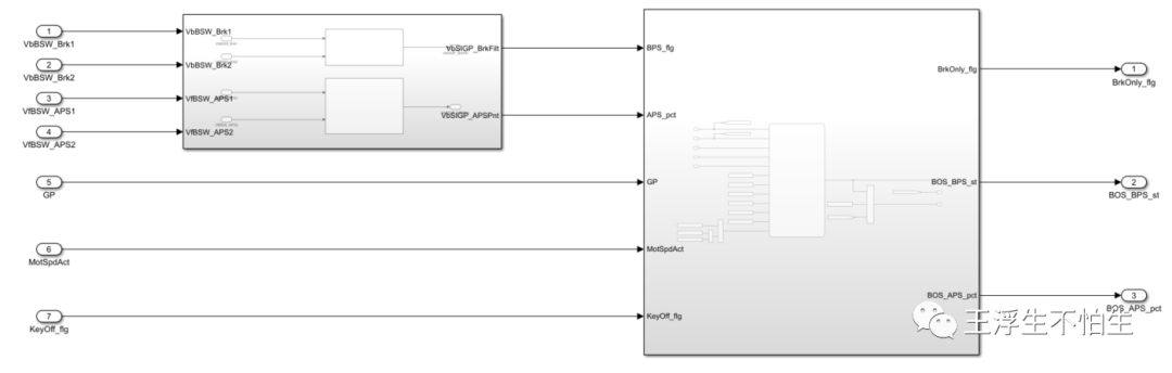

我们把踏板信号处理部分的模型拿过来,将其输出的加速踏板开度信号及制动踏板状态信号输入到制动优先的模型,进行以下模型逻辑的验证。
通过Signal Builder建立如下输入信号。
0~40s是踏板信号有效性判定及处理的内容,这里不赘述了,有兴趣的铁子可以参考《VCU学习笔记》中的文章进行解析。

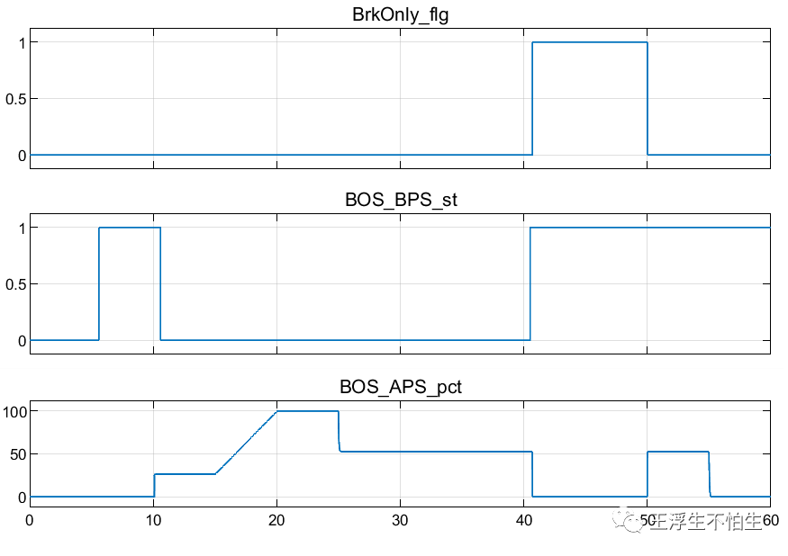

【1】在40s,制动踏板开度信号有效且踏板踩下,此时加速踏板开度、挡位状态、转速状态、钥匙信号状态均满足制动优先的判断条件,所以在延时0.2s后进入制动优先状态,加速踏开度输出为0;
【2】在50~55s,车辆下电,制动优先状态退出
【3】55s~60s,加速踏板开度为0,制动优先状态保持退出
