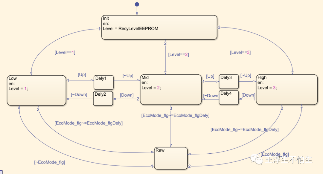

回收等级常通过中控屏或者物理按键进行控制,先简单介绍一下实现方式。
【1】最简单的方式就是设定一定数量的回收等级,同时旋钮或中控屏设置相应数量的挡位,回收等级与旋钮挡位或中控屏虚拟挡位一一对应,模型根据旋钮或中控屏选择的挡位执行相应策略即可;
【2】另一种是通过无级旋钮或+/-按键或滚轮(包含物理或虚拟按键)调节回收等级,这种实现方式无法在策略中直接建立与外部信号的映射关系,需要对信号进一步处理;
【3】通常车辆的回收等级与驾驶模式会建立相关性,在Eco模式时,默认采用较高的回收等级,在Sport模式下,默认采用较低的回收等级。
方式【1】实现起来最为简单,直接采集回收等级信号,然后输出的回收扭矩即可。
人生嘛,就得给自己找点挑战。
本文我们建立满足【2】【3】条件的回收等级管理策略模型。
这里面涉及到状态的切换及保持,所以通过stateflow实现起来更为方便,实现流程如下(结合模型食用效果更佳):
【1】首先读取存储在EEPROM中的回收等级信息,根据回收等级分别跳入回收强度Low、Mid、High状态;
【2】在任一回收状态下,当驾驶模式发生改变时,即跳出当前状态进入中间状态Raw,随后检测到Eco标志位使能时,进入回收High状态;Eco标志位未使能时,进入回收Low状态;
【3】在Low或Mid模式下,按Up键,跳出当前状态进入延时等待状态,松开Up键即跳入下一状态;
【4】在Mid或High状态下,按Down键,跳出当前状态进入延时等待状态,松开Down键即跳入下一状态;
如果考虑到按键粘连,可能会发生处于延时等待状态无法跳出的情况,可以加入按键故障判断。检测到按键故障时跳回上一状态,当故障消失时,再重新进入正常的跳转流程。
模型里就不搞了,懒还是要偷的。
模型里也没做关闭回收的状态,这个懒决定一起偷了。
还有就是,EEPROM中存储的回收等级信息,从仿真角度该如何实现数据的擦除及写入,铁子们可以自己思考一下。
实现上述流程的Stateflow模型如下:

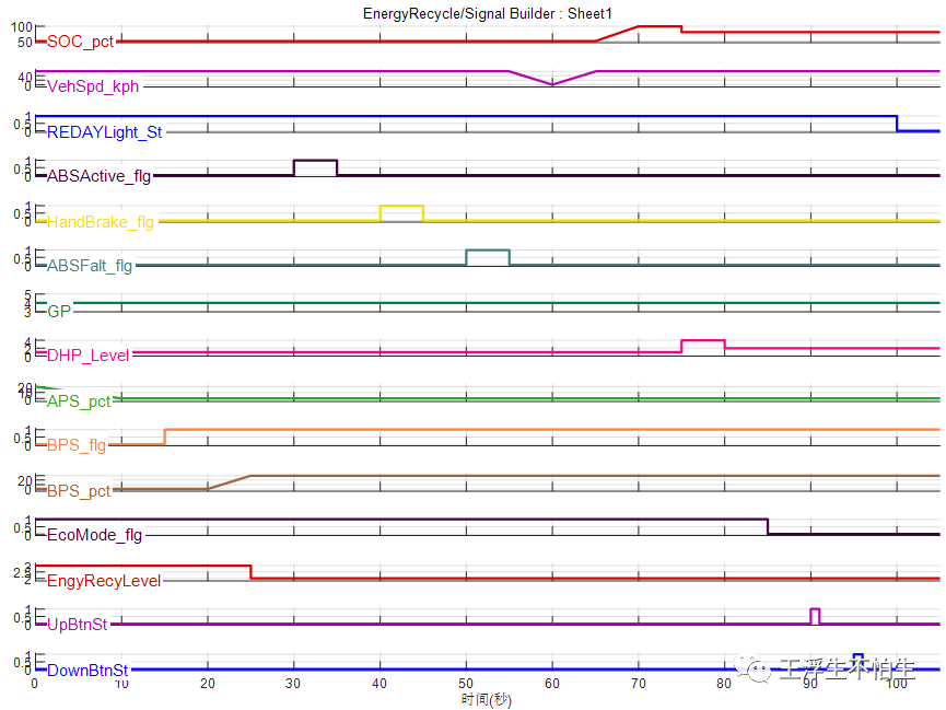

模型逻辑验证
最后在调试下模型,这次信号有这么多,就问你上不上头。

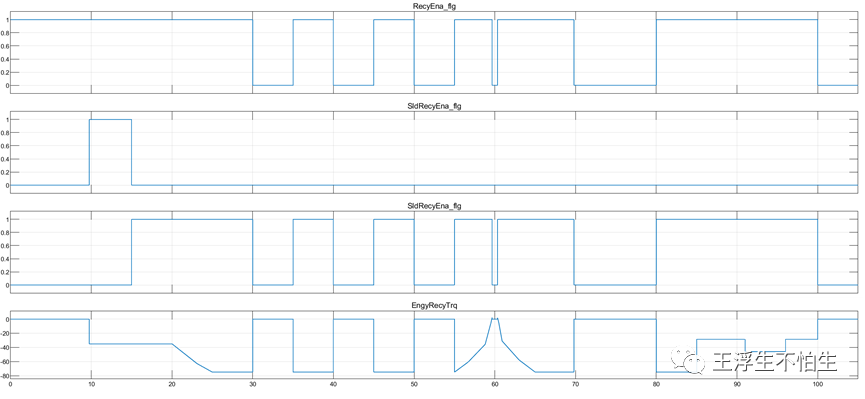

上头也没办法,下面我们根据模型逻辑简单的分析一下模型输出哈。
【1】0~10s,回收许用条件满足,由于APS开度大于标定值,车辆滑行或制动回收条件不满足;此时回收许用标志位使能,滑行及制动回收标志位未使能,回收扭矩输出为0;
【2】10~15s,满足滑行回收条件,此时回收许用标志位使能,滑行回收标志位使能,制动回收标志位未使能,回收扭矩输出为滑行回收扭矩;
【3】15~25s,制动踏板开关信号使能,滑行回收退出,制动回收标志位使能,回收扭矩为制动回收扭矩,在20s踏板开度逐渐增大,回收扭矩会随之发生变化。
【4】25~30s,EEPROM中回收等级EngyRecyLevel发生变化,由于程序中采用计算得到的Level,所以回收扭矩及状态不发生变化;
【5】30~35s,ABS激活,回收许用退出,滑行及制动回收标志位均未使能,回收扭矩输出为0;
【6】35~85s,均有不同的回收许同判断条件触发,这里不赘述了;
【7】85~90s,Eco模式退出,回收模式跳入Low低回收模式,回收扭矩发生变化;
【8】90~95s,Up键被按下,回收等级+1,进入Mid中回收模式,回收扭矩发生变化;
【9】95~100s,Down键被按下,回收等级-1,进入Low低回收模式,回收扭矩发生变化;
【10】100~105s,车辆高压掉电,回收退出,回收扭矩为0
模型输出曲线如下,基本符合逻辑判断。

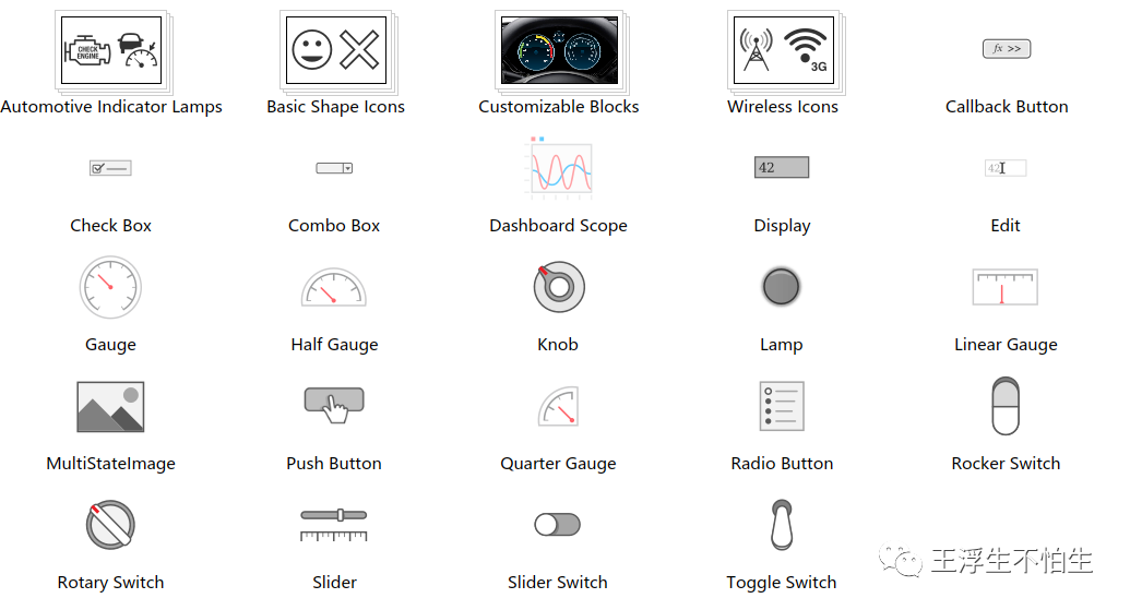

但是有些模型还是可以玩一玩的,拿上文建立的回收等级处理模型为例。

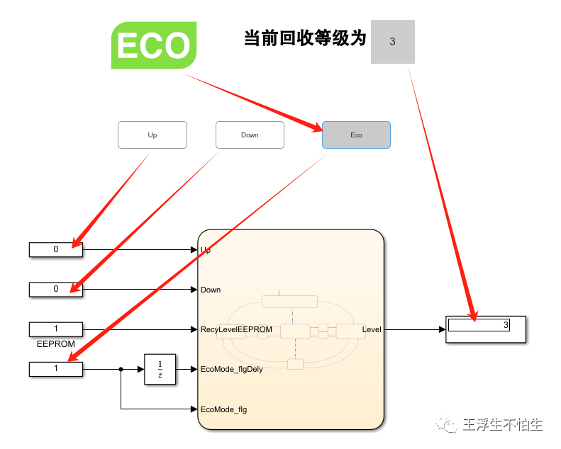

你可以添加几个Push Button,运行模型后点击这几个按钮,看一下模型是否如期输出。这样比单纯的去看曲线要稍微好玩那么一点。
在Dashboard库里有许多虚拟仪表、按键、开关等等模块,合理的利用这些模块,都可以让模型生动起来。
