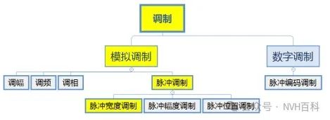

调制(modulation):来源于信息传输技术,对信号源的信息进行处理加到载波上,使其变为适合于信道传输的形式的过程称为调制。主要有以下调制技术:
图42.1 调制的分类
PWM即为模拟调制技术的一种,是Pulse Width Modulation的缩写,即脉冲宽度调制,简称脉宽调制。

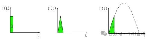

在采样控制理论中有这样一个理论:冲量相等而形状不同的窄脉冲加在具有惯性的环节上时,其效果(输出的响应波形)基本相同。假设脉冲信号为f(t),则冲量指的是f(t)dt,即图42.2中绿色区域的面积S。
图42.2 冲量(面积S)相等但形状不同的三个窄脉冲信号

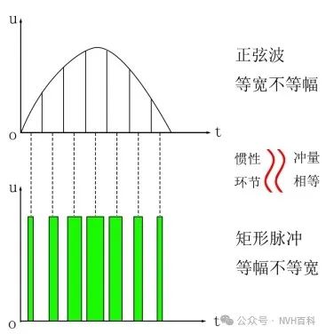

电机的绕组在电路中充当电感的作用,而电感在通交流电时具有“惯性”的特点,因此可以用一系列等幅不等宽的脉冲来代替正弦波,这种方法称为SPWM(Sinusoidal Pulse Width Modulation),即正弦脉宽调制;
    SPWM的控制目标:使输出的电流或电压尽量接近正弦波,从而给电机供电。
图42.3 正弦波的等效
图42.3中取了正弦波的一半,将正弦半波沿t轴N等分,可以获得N个面积(冲量),这N个面积等宽不等幅;直流电的特点为等幅,因此我们使用N个等幅不等宽、中点重合、面积相等、宽度按正弦规律变化的N个矩形脉冲来代替,其效果与正弦半波类似。正弦波的负半段类似。若要改变等效输出正弦波的幅值,按照同一比例改变各矩形脉冲宽度即可。

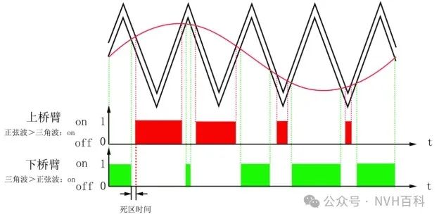

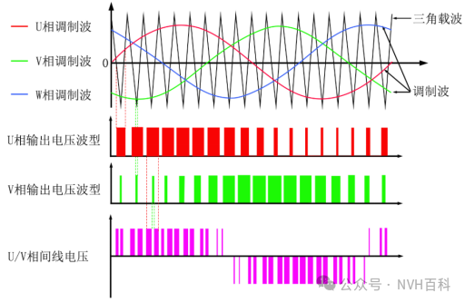

实现方式:以等腰三角形载波和参考正弦波的相交关系,可以产生SPWM调制波。
实现过程:每个矩形脉冲开始至结束即为开关元件导通时间,由各个桥臂的控制电路发送on,其他时间为低电平0,发送off;由on/off的时间宽度来控制导通及关闭时间;
PWM这一控制信号的发生采用三角波比较法来实现(见图42.5),其实现方法如下:使用三个互差120°的调制波与三角载波进行比较,当正弦波的电平高于三角载波时,发送on信号,低于三角载波则发送off。
需要指出的是,在模拟电路时代使用上述方法获得SPWM波,由于软硬件技术的进步,目前使用空间矢量法控制较多。

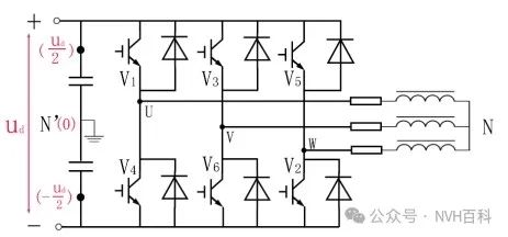

图42.3 逆变器内部原理图
图42.4 SPWM的控制逻辑
图42.5 SPWM波的产生机理
42.3 死区效应
由于同一相上下桥臂上开关器件不能同时导通,否则会发生短路;而每一个IGBT从截止状态到饱和导通状态,又从饱和导通状态到截止状态都需要时间,在交替导通过程中,如果原来导通的IGBT尚未完全截止,而另一个IGBT开始导通,此时上下桥臂会出现短路现象,因此需要在一个IGBT的截止指令和另一个IGBT的导通指令之间必须留有死区时间,且死区时间必须大于关断时间,这样能够避免短路的发生。
使用上下错位的双层三角波,若使用上层三角波产生的脉冲去控制上桥臂,则使用下层三角波产生的脉冲波控制下桥臂,即可获得必要的死区时间,若调节两三角波上下错位的程度,则可以自由调整死区时间。

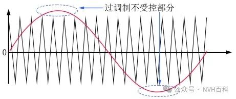

图42.7 过调制

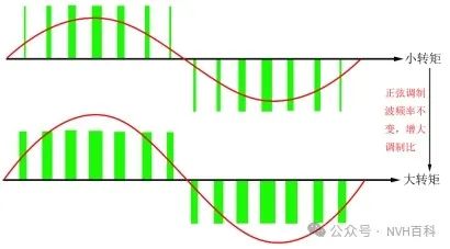

42.5 电机转矩及转速的调节
在电机的SPWM控制中,脉冲的面积(占空比)是衡量电机转矩的一个重要指标,下图中是在相同的频率下,不同转矩的情况(可以通过调节调制比来实现):
图42.8 电机转矩的控制
频率调制:通过改变正弦调制波的频率fs,实现供电电压或电流频率的调节,也可以改变电机的转速。
因此SPWM即可以调节电机的扭矩,又可以实现转速的调节。
