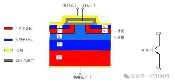

40.2 IGBT的结构及导通
IGBT的结构:IGBT的结构与普通的MOSFET相比,在漏极处增加了N+和P+层,与VDMOSFET相比,在漏极处增加了P+层(这里的+号表示掺杂浓度相对较高),另外,由于与MOSFET工作原理的差异,一般称其“栅极”为门极G,“漏极”为集电极C,“源极”为发射极E,其结构如下图:
电驱动系列:四十 IGBT--即绝缘栅双极性晶体管w1.jpg
图40.1 IGBT结构及其表示符号

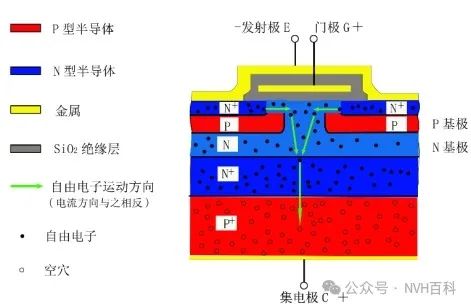

        IGBT的导通:与MOSFET类似,当门极加足够的正电压时,会将上面P极的一部分转化为反型层(如图40.2所示),N+/反型层/N/N+这四部分与P+组成PN结,当加以足够的正偏电压时,即可正常将发射极C与集电极E正常导通。
电驱动系列:四十 IGBT--即绝缘栅双极性晶体管w2.jpg
图40.2 IGBT导通状态图
