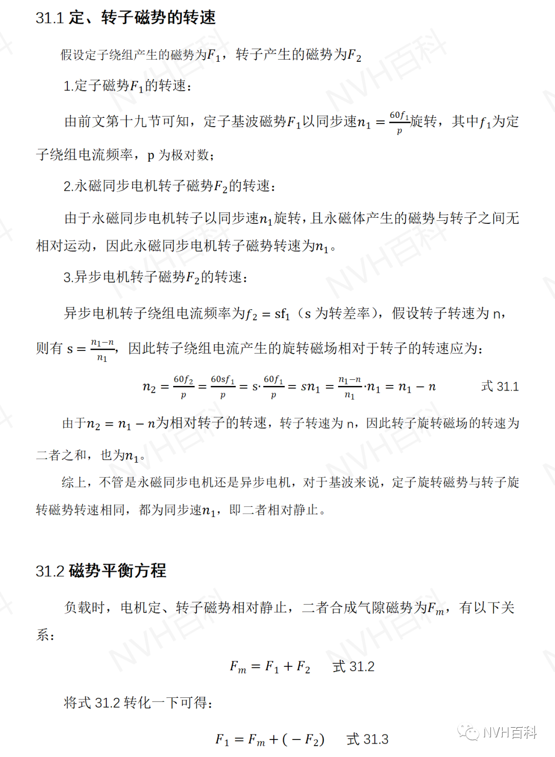

31.1  定、转子磁势的转速
31.2 磁势平衡方程
正文:
式31.3可以理解为:定子绕组电流产生的磁势一部分用来建立气隙磁场,另一部分用来抵消转子磁势。
