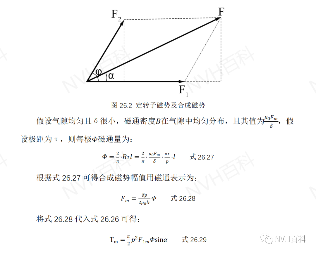

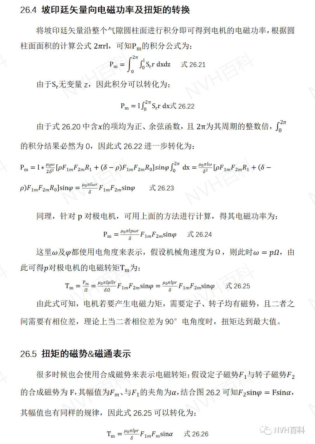

26.4 坡印廷矢量向电磁功率及扭矩的转换
26.5 扭矩的磁势&磁通表示

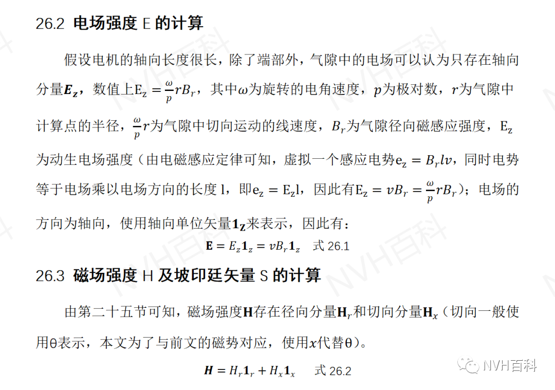

26.1 电机扭矩计算的原理

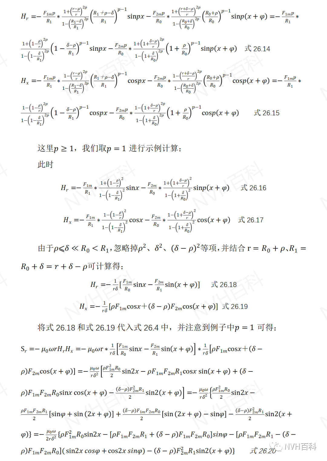

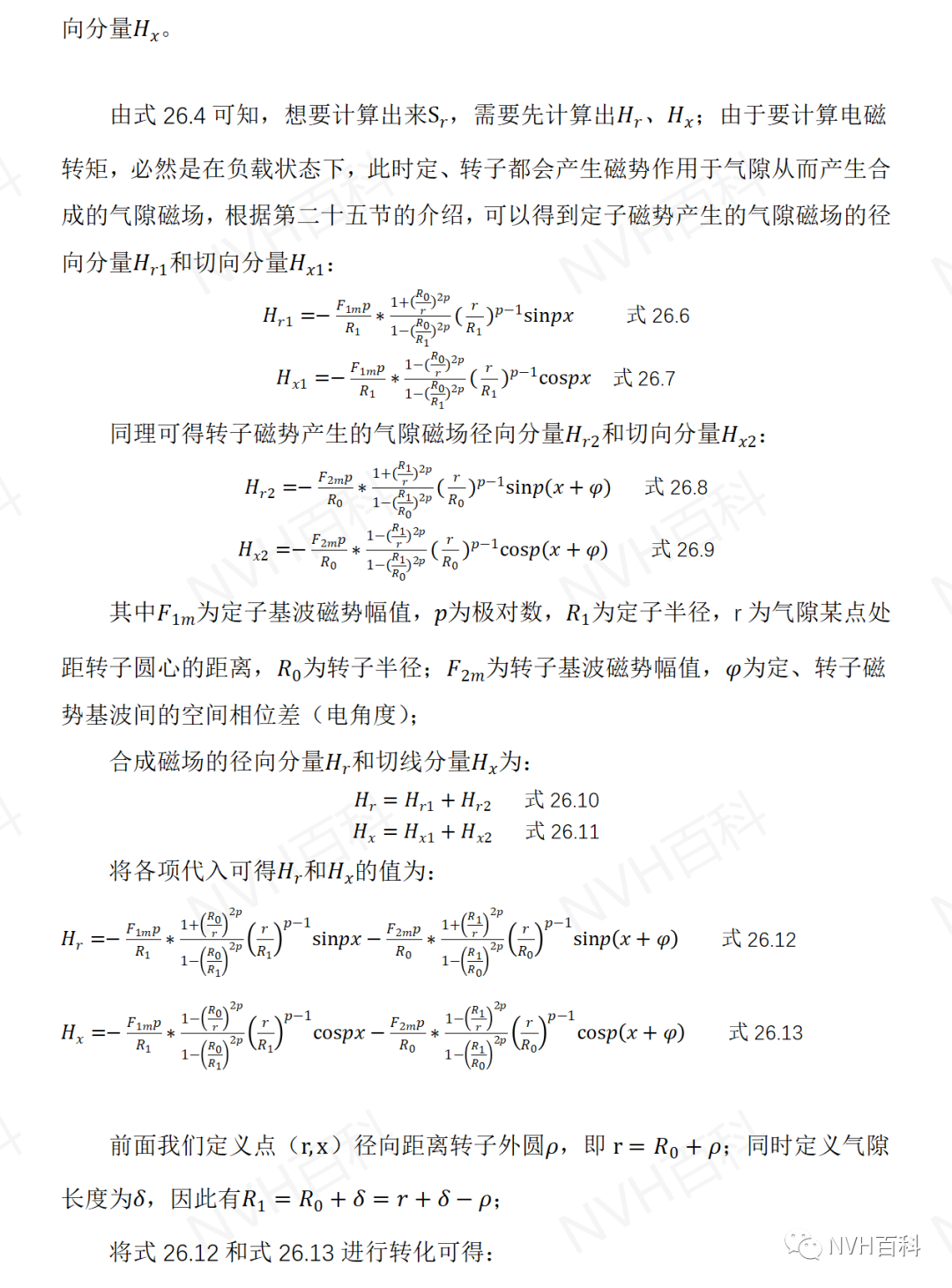

在第八节介绍了虚功法计算电磁力,其中提到了扭矩的计算,在第十节对麦克斯韦应力张量进行了介绍,理论上求出各点的切向应力张量,再对其积分也可得到扭矩;

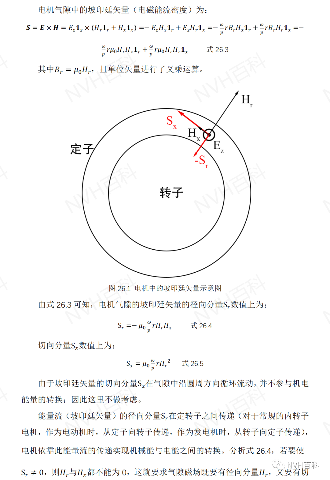

本节中使用电磁能量传递的方法进行电机扭矩的计算,电磁能量的传递可以用坡印廷矢量进行分析。
在第十一节中我们知道,根据坡印廷定理,电磁能量符合自然界中物质运动过程中的能量守恒和转化定律;坡印廷矢量为:S=E X H;E代表电场强度,H代表磁场强度,S表示能流密度,即单位时间内流过单位面积的电磁能量,该面积与电磁场传播方向相垂直;
电机定、转子是通过气隙来传递电磁能量,只需要求出气隙的电场强度E和磁场强度H即可得到定转子间能量传递的能流密度S。
