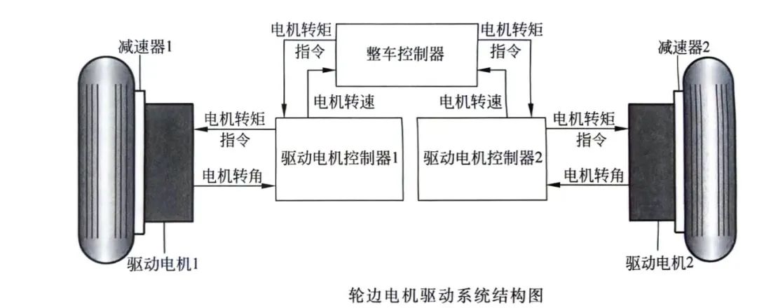

轮边电机驱动系统的构成及特点
它一般采用内转子电机和减速器,即在轮边电机和车轮之间安装减速器,起到降低转速、增加转矩的作用。通常采用高速内转子式电机,该电机可在高速区域内运行,通过减速装置满足低速大转矩的要求。如图所示为典型轮边电机驱动结构。图中,车轮两边为轮边电机与减速器。该驱动系统取消了主减速器和差速器动.将电机置于轮边单独驱动车轮。在汽车运行过程中,整控制器将电机转矩指令分别发送至左右轮边电机控制器,从而控制轮边电机的转矩或转速,使车辆正常行驶。
(1)相较于集中式驱动系统,轮边电机驱动系统具有如下优势:
①取消了主减速器、差速器等传动部件,使传动系统结构更加紧凑,减少了汽车整体质量,同时容易获得较高的空间利用率。
②可对各驱动电机的转矩独立控制,转矩分配方便,驱动、制动切换灵活,有利于驱动轮的动力调节和直接横摆转矩控制。
③可通过电子差速控制实现转弯时内外车轮有转速差,且控制精度较高。
(2)考虑到电机分散安装和独立控制,轮边电机驱动系统主要需要解决以下问题:
①由于采用两个电机、两个电机控制器,因此需要对两个电机同步协同控制以保证各车轮运动协调,从而增加了电控系统设计难度。
②电机的分散安装对结构布置热管理、电磁兼容以及振动控制等方面提出了更高的要求。

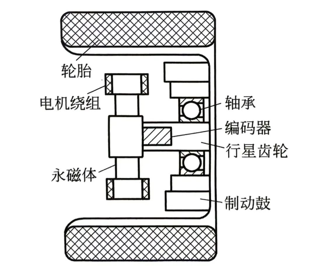

(1)轮毂电机减速驱动
轮毂电机减速驱动方式采用高速内转子电机,可以获得较高的功率:减速机构置于电机和车轮之间,起到减速和增矩的作用,传动比一般为 1:10,确保车辆在低速行驶时能够获得足够大的驱动转矩,具有较好的爬坡性能,也用于山区丘陵地带以及要求过载能力强的场合。
该系统所用电机最高转速可达10000r/ min以上,体积小,质量轻,成本低,噪声小。电机输出轴通过减速机构与车轮驱动轴连接,使得电机轴承不直接承受路面冲击载荷,有助于改善轴承的工作条件。采用减速装置,使系统具有较大的调速范围和输出转矩,一定程度上缓解了车轮尺寸对电机输出转矩和功率的影响,但增加了齿轮减速装置,使系统整体体积变大,质量变重。齿轮工作噪声比较大,且会带来润滑方面的技术问题。
▲ 轮毂电机减速驱动结构图

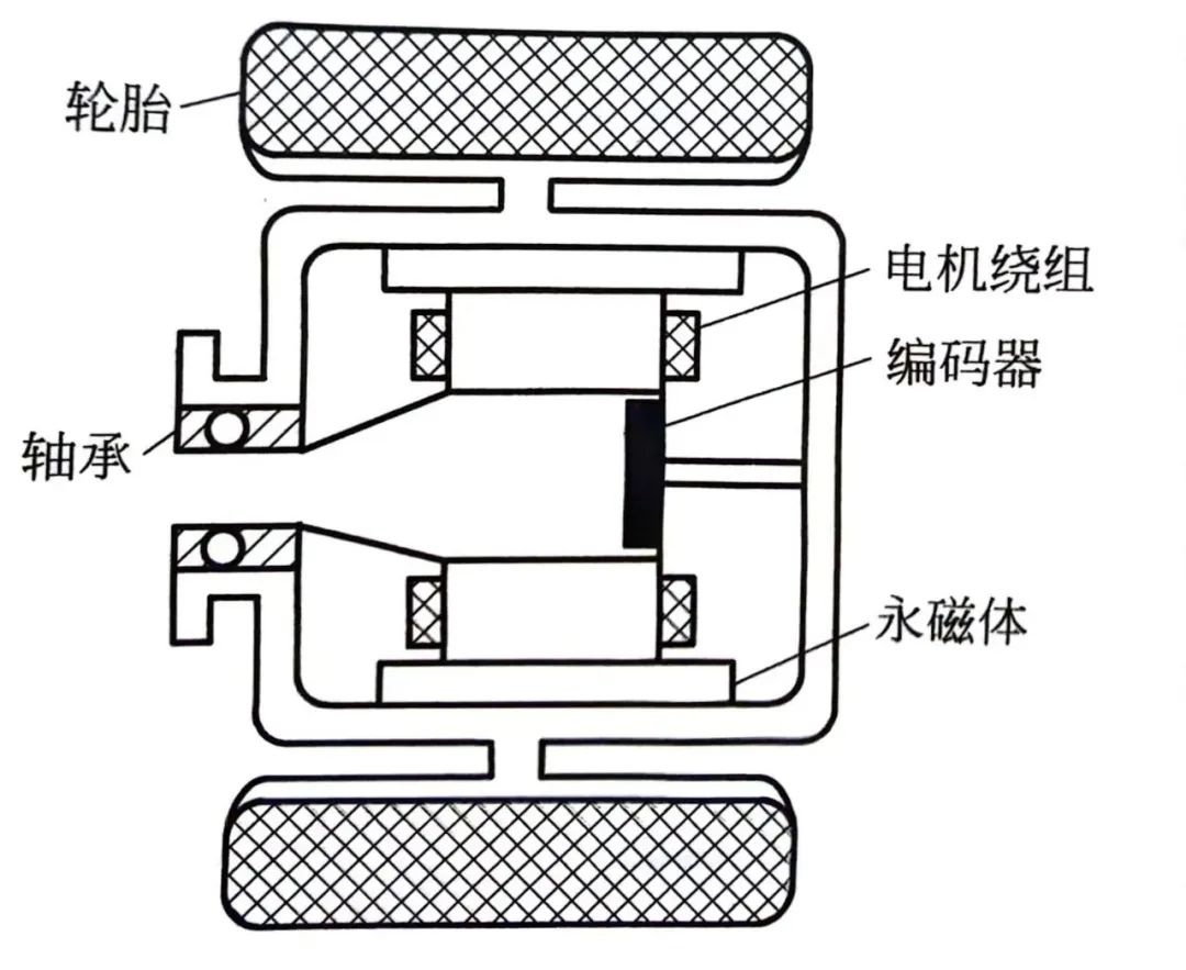

(2)轮毂电机直接驱动
直接驱动方式的轮毂电机驱动系统一般采用低速外转子电机。轮毂电机与车轮集成为一个完整的部件,电机置于车轮内部,利用外转子直接驱动车轮带动车辆行驶。
▲ 轮毂电机直接驱动结构图
主要优点是电机体积小,质量轻,成本低;无减速车装置,系统传动效率高;结构紧凑,有利于整车结构布置和车身设计;电机外转子直接安装在车轮的轮毂,动态响应速度快。但由于起步、爬坡或顶风的时候需要较大的扭矩,所以在低速时电机必须能够提供较大转矩,由此会产生较大电流,容易损坏电机的永磁体和动力蓄电池。同时由于在车辆运行中,会产生一定的冲击和振动,因此要求车轮轮辋和车轮支撑必须坚固、可靠。且该驱动方式适用于平坦路段或者负载较小的场合。

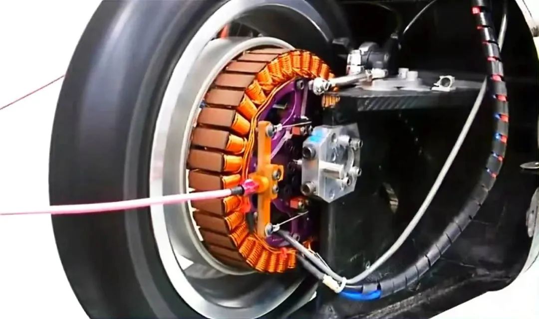

(3)轮毂电机的应用类型
轮毂电机系统的驱动电机按照电机磁场的类型分为轴向磁场和径向磁场两种类型。轴向磁通电机的结构更利于热量散发,并且它的定子可以不需要铁芯:径向磁通电机定转子之间受力比较均衡,磁路由硅钢片叠压得到,技术更简单成熟。轮毂电机的类型主要分为永磁、异步、开关磁阻式。
无刷永磁同步电机可采用圆柱形径向磁场结构或盘式轴向磁场结构,具有较高的功率密度和效率以及宽广的调速范围,发展前景十分广阔,已在国内外多种电动汽车中获得应用。
异步电机结构简单,坚固耐用,成本低廉,运行可靠,转矩脉动小,噪声低,不需要位置传感器,转速极限高;缺点是驱动电路复杂,成本高,相对永磁电机而言,异步电机效率和功率密度偏低。
开关磁阻式电机具有结构简单、制造成本低廉、转速/转矩特性好等特点,适用于电动汽车驱动;缺点是设计和控制非常困难和精细,运行噪声大。
目前轮毂电机广泛应用在矿山车和工程车之类的大型车辆上,但从电动汽车各种驱动技术的特点和发展趋势来看,轮毂电机驱动技术将是未来电动汽车的主要驱动形式。
