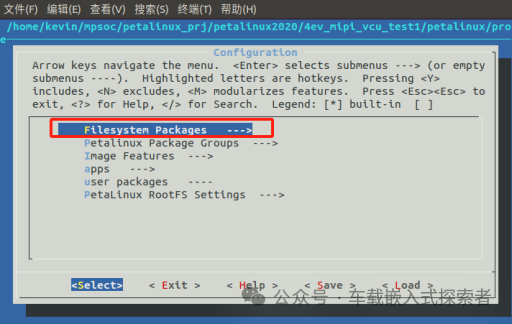

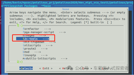

2.2、Zynq MPSOC下安装
使用如下命令勾选i2c-tools工具:
使用petalinux进入文件系统
1petalinux-config -c rootfs
进入Filesystem Packages
进入base
进入i2c-tools
勾选i2c-tools工具
重新编译系统
1petalinux build

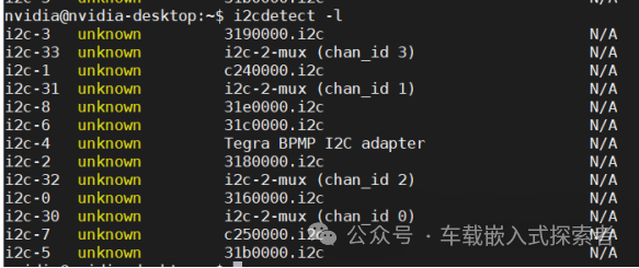

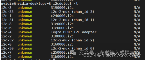

3.1、i2cdetect
功能:用于检测SOC设备上的i2c总线数量和挂载在i2c总线上的器件。
命令:i2cdetect -l
命令:i2cdetect -r -y 0 //检测i2c-0的挂载情况

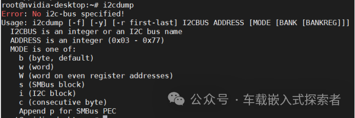

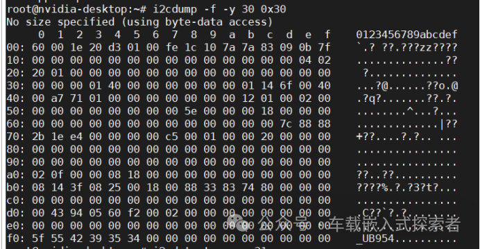

3.2、i2cdump
功能:dump i2c设备中所有的数据。
1i2cdump -f -y 30 0x30
用i2cdump查看挂载在i2c 30 总线上器件地址为0x30的所有寄存器值

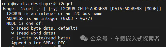

3.3、i2cget
功能:获取指定i2c设备中指定地址的数据.
命令:i2cget -f -y 0 0x1b 0x02  //显示I2C 0号总线上0x1b设备0x02寄存器地址,按字节读取
