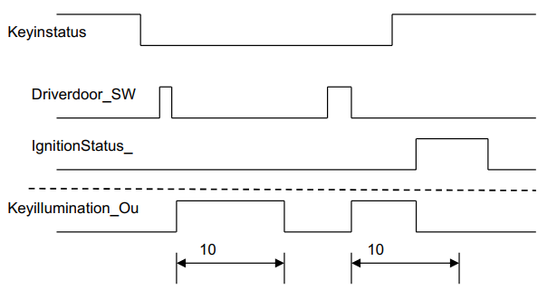

钥匙孔照明灯控制功能:
1. 当点火信号为OFF时,当主驾或者副驾侧门打开,钥匙孔照明灯点亮。当门关闭后,钥匙孔照明灯10s后熄灭,如果门未关闭,则持续10分钟点亮。
2. 当点火信号为ON或者START时,钥匙孔照明灯立即熄灭。
钥匙孔照明当时序

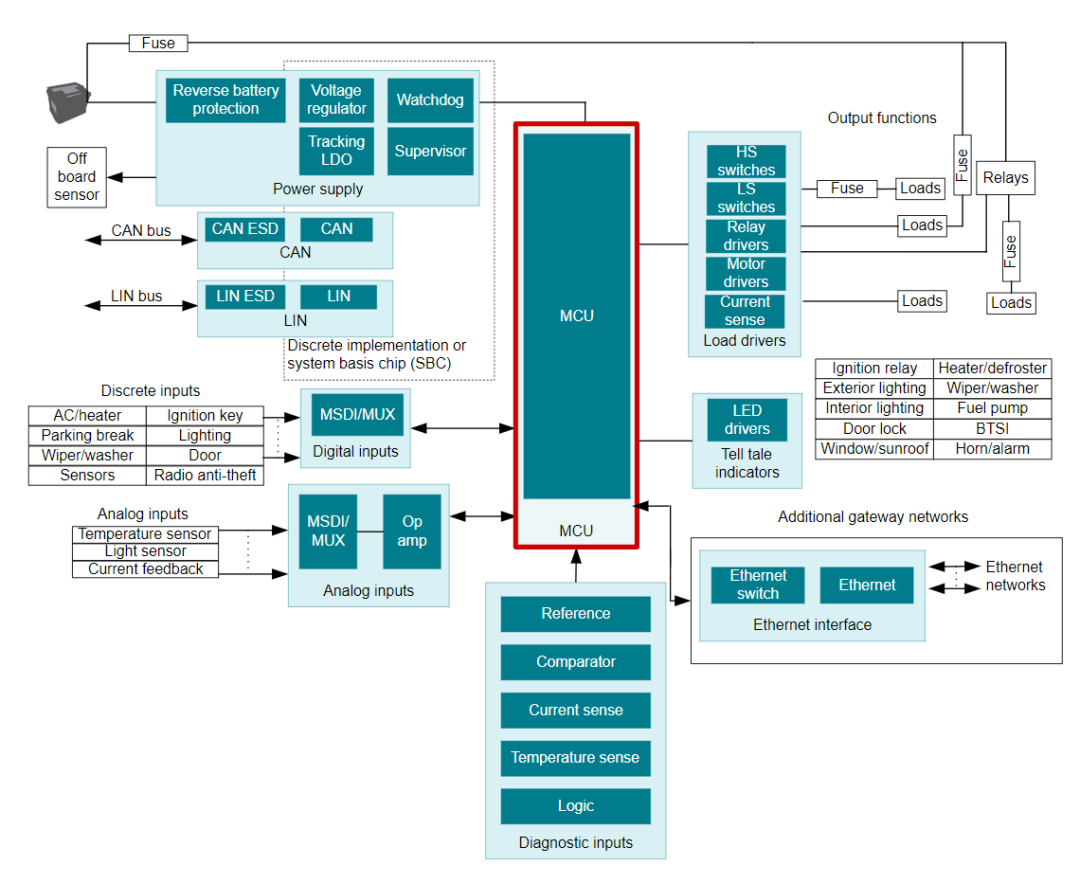

车身控制器的功能上述介绍的差不多了,那其硬件框图是啥样的呢?下面是一个车身控制器的整体的硬件框图。
车身控制器硬件框图
车身控制器硬件框图以及芯片厂商解决方案
从上图中可以看出,其对外的接口主要是高低边驱动、CAN、LIN以及开关控制,主控芯片通常为MCU,常见的主流芯片都有各自的解决方案。

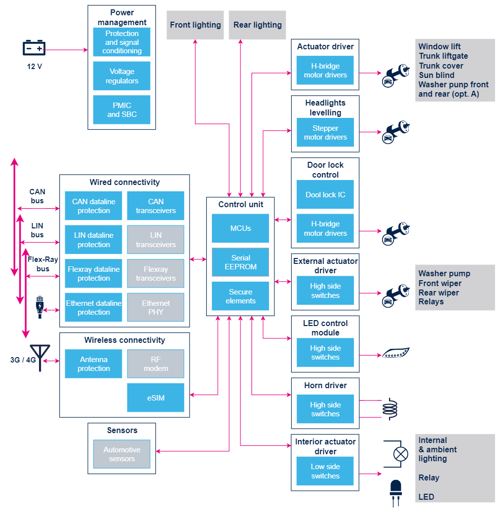

意法半导体基于SPC5 32位微控制器、二极管和保护IC、MEMS和传感器、串行EEPROM以及安全组件和eSIM解决方案。
ST基于SPC5的BCM解决方案

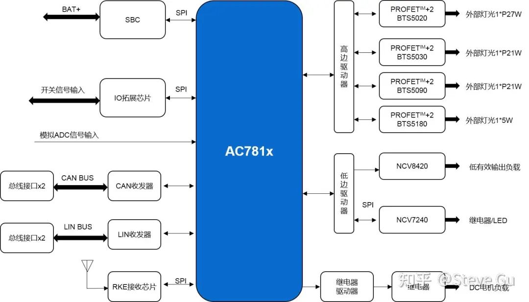

首先在主控芯片上,杰发科技基于ARM Cortex-M4F的AC781x、AC7840x等32位车规芯片,其中AC781X于2018年量产,AC7840x于2022年量产。

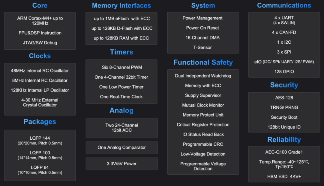

其中AC7840x符合AEC-Q100 Grade1,功能安全符合ISO 26262 ASIL-B,信息安全符合SHE标准,支持安全启动,芯片内部资源如下图所示,软件生态支持AUTOSAR MCAL4.4,可提供MCAL及配置工具。产品拥有双Bank Flash用于存储程序,支持OTA。可广泛应用于汽车车身、座舱、车灯、新能源以及电机控制等应用领域。
AC7840x的芯片内部资源
AC781x在BCM上的应用(来源知乎Steve Gu)
