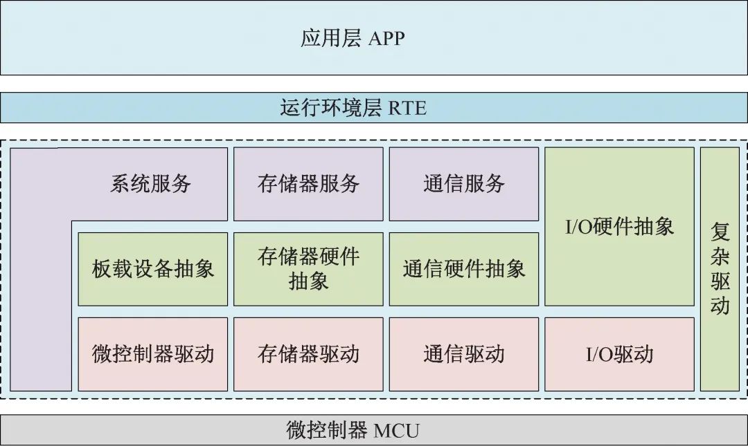

BSW主要分为四部分:微控制单元(Micro Control Unit,以下简称MCU)抽象层、ECU抽象层、服务层以及复杂驱动层。BSW负责将底层控制器提供的数据等信息进行抽象传输至APP,实现软硬件的解耦,同时为APP提供一些基本服务。MCU抽象层位于BSW最底层,包含内部驱动,可以直接访问MCU及片内外设,可分为MCU驱动、存储器驱动、通信驱动和I/O驱动四部分,各部分由具体的与MCU硬件相对应的驱动模块组成。ECU抽象层负责提供统一的访问接口,实现对通信、内存或者I/O的访问,从而无需考虑这些资源是由MCU提供还是由外部设备提供,MCU外部设备的驱动就位于这一层,该层主要由板载设备抽象、存储器硬件抽象、通信硬件抽象和I/O硬件抽象四部分组成。服务层是BSW的最高层,可以实现与APP软件的关联,主要分成通信服务、内存服务、系统服务。通信服务通过通信硬件抽象来与通信驱动程序进行交互,为车辆通信网络和车载网络的诊断通信提供统一接口;内存服务负责非易失性数据的管理,以统一的方式为应用程序提供数据,同时对存储位置和属性进行抽象;系统服务包含一组模块和函数,如实时操作系统(定时器服务)、错误管理等,这些资源可以被所有应用层软件调用。复杂驱动层作为BSW中由用户自主开发的模块,主要针对AUTOSAR不支持或者未标准化的硬件资源,实现处理复杂传感器及执行器的特定功能和时间要求。该层可以通过提供AUTOSAR模块可配置的接口与分层架构的其他模块进行互相访问[16]。

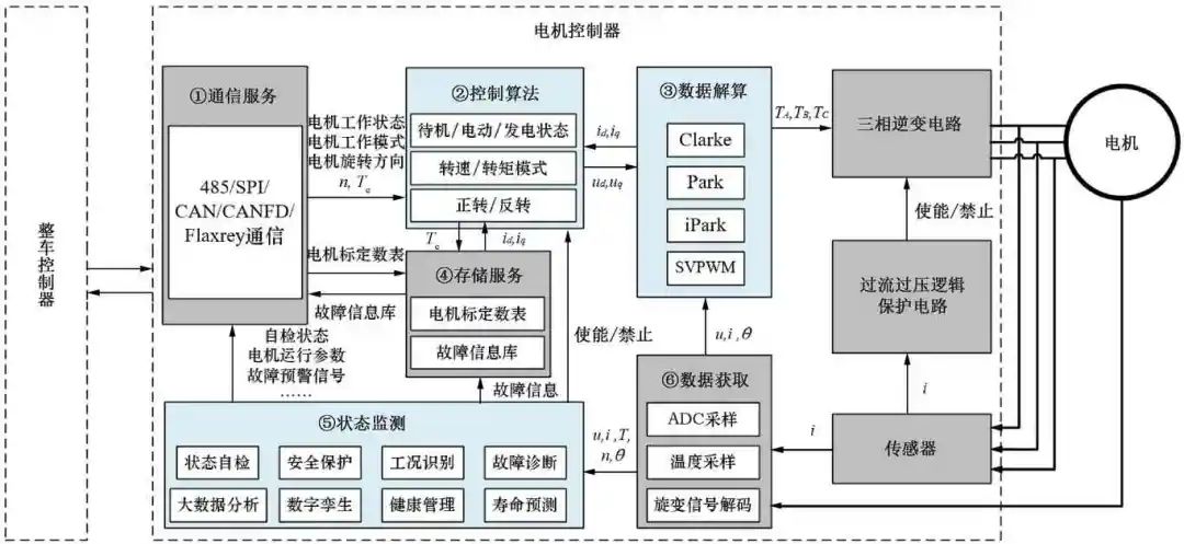

2 电机控制器各部分功能描述及软硬件支持
电机控制系统主要执行总线传输过来的整车转矩、转速和方向等控制命令,通过读取位置和电流电压传感器,获得电机的状态,经过算法计算出电机逆变器的PWM开关控制信号,通过控制电机的电流和电压实现电机的运行状态控制。同时,为了提高系统的安全可靠性,控制器需要通过传感器信息和网络数据监测电机系统的状态,进行故障诊断和容错以及保护等控制。软件主要具有数据获取、数据解算、控制算法、状态监测、数据存储以及通信服务等功能模块。具体功能描述如图2所示。
图2 电机控制器功能模块及其软硬件支持
其中数据获取模块⑥是控制器的基础功能,并且与外部电机直接关联。其主要依托电压传感器、电流传感器、ADC采样电路、温度采样电路以及旋变解码电路等硬件电路的支持,获得电机的电压、电流、温度、转速以及位置等基础数据,为控制器的各部分功能提供原始的数据支撑。
数据解算模块③与控制算法模块②是控制器的核心功能。其中数据解算主要是对获取的电机数据进行Clarke变换、Park变换等处理,为控制算法提供直接数据支持。而控制算法由来自整车控制器的指令进行选择,常见的控制策略包括涵盖矢量控制、直接转矩控制等的转速、转矩控制模式。根据不同的控制算法输出,再通过选择电流闭环、iPark变换、SVPWM等数据解算模块产生控制信号,并依托驱动电路的硬件支持,最终产生开关信号。
状态检测模块⑤则包括自检、过流、过压、过温等保护以及基于大数据分析、数字孪生技术等工况识别、故障诊断与寿命预测等。通过对获取的原始电机状态参数的判断,确定是否发生过流过压过温等现象,若有上述现象发生,将产生相应的报警信号,并清除PWM软件使能,阻止SVPWM模块产生开关控制信号,终止上述现象对逆变电路及电机的损害。而工况识别及故障诊断与寿命预测则是利用电机运行的状态参数进行更深层次的计算对比分析,并输出相应的寿命预测值及故障特征量,同时根据识别的工况及时调整控制策略,以达到最优的燃油经济性[17]。
数据存储模块④主要存储电机标定数表以及故障信息库数据。其中电机标定数表主要是为控制算法如最大转矩电流比(MTPA)控制提供数据,根据整车控制器下达不同的目标转矩反馈给控制算法相应的交直轴电流,达到电机控制器的MTPA控制。而故障信息库则是将状态监测中故障诊断模块反馈的故障特征信息及相关电机运行参数进行存储。
通讯服务模块①则是通过CAN通信、485通信等通信方式与整车控制器以及其他控制器进行交互,将电机转速、转子温度、报警信号以及故障类型上传给整车控制器,同时接收整车控制器下达的目标转速、目标转矩以及控制模式选择等信号。
综上,电机控制器通过通讯服务模块与整车控制端进行信息交互,依托硬件电路获取电机的运行状态参数,完成电机控制相关算法的具体实现,形成连接整车控制端与电机本体的统一整体。

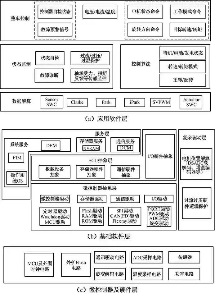

构建符合AUTOSAR规范的软件架构,对于电机控制器层面,各算法功能应确保实时、准确实现,且应完成软件与硬件、软件与软件间的解耦;从整车架构层面,分层后的电机控制器软件应与整车具有良好的兼容和互操作性。基于以上原则,本文从以下三个角度提出新的分层架构:(1)对于整车开发者,用户控制端和电机控制器的信息交互应当仅限于APP软件,不同电机控制器厂商和整车架构的兼容在于顶层软件的反复适配,具体表现在二者间特定接口的一致性配置;(2)对于底层硬件,不论是MCU内部资源还是外扩电路,都应严格保证和上层软件的完全解耦;(3)对于高实时性和安全性的功能任务,标准化的AUTOSAR流程不足以满足需求时,需要对架构中的复杂驱动层进行特殊设计。本文基于AUTOSAR的电机控制器软件整体架构如图3所示。
图3 基于AUTOSAR的电机控制器软件架构图
3.1 控制器硬件层和基础软件层的各分层功能概述
MCU及硬件层在电机控制器中是MCU和外接电路的总体呈现,主要包括MCU、ADC采样电路、温度采样电路、旋变解码电路、通信驱动电路、传感器以及功率电路等硬件。其中与转速、位置、温度等相关的硬件接口直接与电机连接,电机控制器与整车进行数据交互的部分通讯接口与整车控制器相连。
BSW主要包括四个部分,呈现出自下而上的三层架构以及一个独立的复杂驱动层。MCU抽象层作为最底层,包含了PWM、ADC、旋变等I/O驱动,SPI、CAN/CANFD、FLEXRAY等通信驱动,FLASH、RAM、ROM等存储器驱动,以及定时器、Watchdog等MCU驱动,使系统软件与具体MCU型号无关。
ECU抽象层为不同的总线通信以及不同的内存设备等分别提供统一的访问机制,使上层软件与硬件设计无关,不用考虑软件所需的硬件资源由MCU或者外扩电路提供,从而实现软件与硬件的完全解耦。
服务层作为BSW内部的最高层,可以为APP软件提供标准化的基本服务,如存储器服务、通信服务、诊断服务等,具有一定的用户可配置性。存储器服务模块承担着基础软件服务层中的内存服务,其本质为非易失性存储器(Non-Volatile Random Access Memory, 以下简称NVRAM),与具体的ECU无关,具有高度可配置性,可以完成数据的修改、检查、校验、存储等功能,具有和APP软件通信交互的能力。在电机控制器中其主要存储电机标定数表与故障信息库。诊断服务主要用于故障读取、报告和错误记录。该过程主要由诊断事件管理器(Diagnostic Event Manager, 以下简称DEM)、诊断通信管理器(Diagnostic Communication Manager, 以下简称DCM)、函数禁止管理器(Function Inhibition Module, 以下简称FIM)具体实现,DEM和APP的故障诊断算法进行交互,报告是否有故障发生;FIM根据报告的事件状态,使能或禁止APP软件组件内部的功能实体;DCM接收故障诊断请求,并可以完成对基础软件的调用或将信息传递至整车控制器进行故障处理。同时当诊断出故障以后DEM还可使用存储服务接口来实现故障信息储存,将NVRAM中积累的诊断信息库通过通信服务上传至整车控制器,能够结合大数据进行智能算法的开发等。

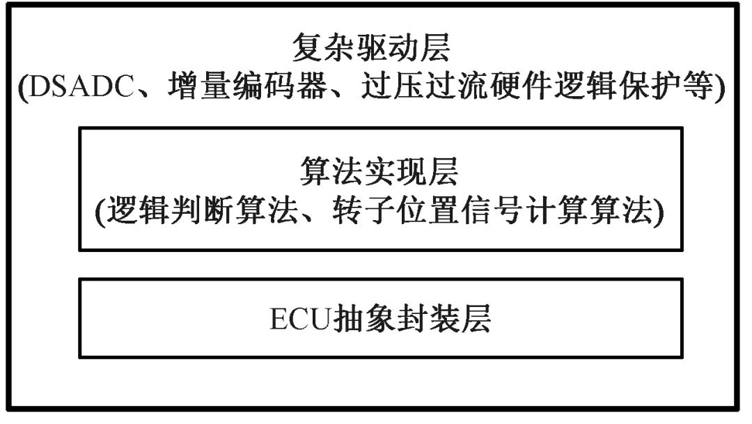

复杂驱动层一般用于处理具有高实时性和复杂性要求的任务,可以使顶层软件直接与底层硬件进行交互,实现特殊功能。在电机运行过程中,过流过压保护需要具有快速实时的反应性,复杂驱动层能够对硬件检测电路的报警信号进行抽象,并通过逻辑判断迅速做出反应。此外,在电机控制中,转子位置的获取通常有较高的实时性要求且较为复杂,如增量编码器解算位置以及英飞凌Tricore系列的MCU具有的DSADC软解码位置外设,可以放在复杂驱动层实现进行电机位置的软解码。由于复杂驱动层直接连接着底层硬件,不可避免地会产生耦合致使该模块不具备可移植性,因此本文将该层内部划分为ECU驱动抽象层和算法实现层,如图4所示,前者可直接参与硬件的配置,不具有通用的可移植性,后者与具体的硬件资源无关,如逻辑判断算法、转子位置信号解算算法等。
图4 复杂驱动层内分层结构

前文提到,电机控制器功能模块逐渐趋于复杂化、多样化、智能化,AUTOSAR应用层的各软件组件虽以模块化进行划分,当其数量增多、实现的功能分布在多层面、多角度且较为繁杂时,软件间的交互和位置关系若不进行额外设计,可复用性以及系统效率将会降低。本文考虑对APP内各软件组件进行再分层设计,按照各个模块的功能特性、优先等级,将其划分为数据解算层、控制算法层、状态监测层及整车控制层,如图3所示。层与层之间仅涉及数据交换及指令调用接口,无其他耦合存在。
数据解算层除了包括基本的传感器/执行器软件组件外,还用于实现Clarke、Park、iPark、SVPWM等计算算法软件组件,其共同特点有以下三点:(1)算法流程固定,具有完全的可移植性;(2)在电机矢量控制中,开关频率一致,方便系统进行统一映射处理;(3)在目前主流的多核架构下,可以有针对性地进行任务分配,如统一分配给数据计算核或异构多核架构中计算能力更强的主核,提高系统整体运行效率。
控制算法层主要包括电机矢量控制和直接转矩控制等。以磁场定向控制(FOC)为例,选择MTPA或者转速模式不会对数据解算层中的算法流程或系统对其的任务调度安排产生影响,即数据解算与电机在何种控制策略下运行无关,两层之间只需定时进行数据交互而无其他耦合,故设计控制算法层仅需考虑控制策略的切换和选择。同时该层需留出与整车控制进行信息交互的接口,以获取用户对于工作模式的需求。

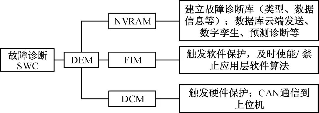

状态监测层承担电机的故障诊断、过压/过流/过温保护等功能,由文献[19-21],电机各类故障诊断方式共性点在于对故障特征量进行提取和计算。结合上文对BSW诊断服务模块的分析,电机故障诊断流程可以按照图5形式进行。当APP的诊断算法检测到故障发生时,将通知DEM模块进行处理,DEM确认故障发生时调用NVRAM Manager对信息进行储存,还可以依据存储器中已有的故障信息库进行核验,确认诊断结果的准确性。同时,存储的数据库可以批量向云端发送,为数字孪生、预测诊断等智能算法的实现提供架构支持;此外,DEM调用FIM触发软件保护,当故障发生时按需求及时禁止应用层软件控制算法实现停机;最后,故障信息通讯由DCM模块完成,当其接收故障诊断请求时,一方面可以向下层通信至MCU处触发硬件保护,如闭锁PWM等;另一方面可以通信至上位机,由用户对故障进行处理。过压/过流/过温保护则是将BSW传递上来的电压、电流与温度等数据与系统设计的安全阈值进行比较,当任意一项指标超出安全阈值时,该保护机制将清除SVPWM计算模块的使能信号,在APP切断开关信号的产生,同时向上层整车控制器报告相应的监测结果。
图5 电机故障诊断流程
整车控制层用于完成电机控制器和整车开发控制端的信息交互,通过特定的接口设计,一方面获取整车端对控制算法层中电机工作状态、工作模式、旋转方向以及目标转矩与转速的设定要求;另一方面将状态监测层的电机运行状态、控制器运行状态以及重要状态参数反馈至用户界面,进行实时监控。该层在抽象意义上属于整体架构的最高层,在具体实现层面依托于通讯及相关驱动实现。

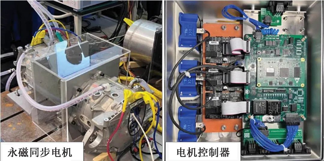

结合前面分析,本文选取了电机FOC算法以及电机过流保护、匝间短路故障诊断三个实例,以软件流程图和辅助程序代码的形式对分层架构下的系统运行流程进行说明,并通过TMS320F28377D DSP实现该AUTOSAR软件架构,利用如图6所示的实验平台对本文的架构思想和功能进行分析和验证。
图6 实验平台实物图

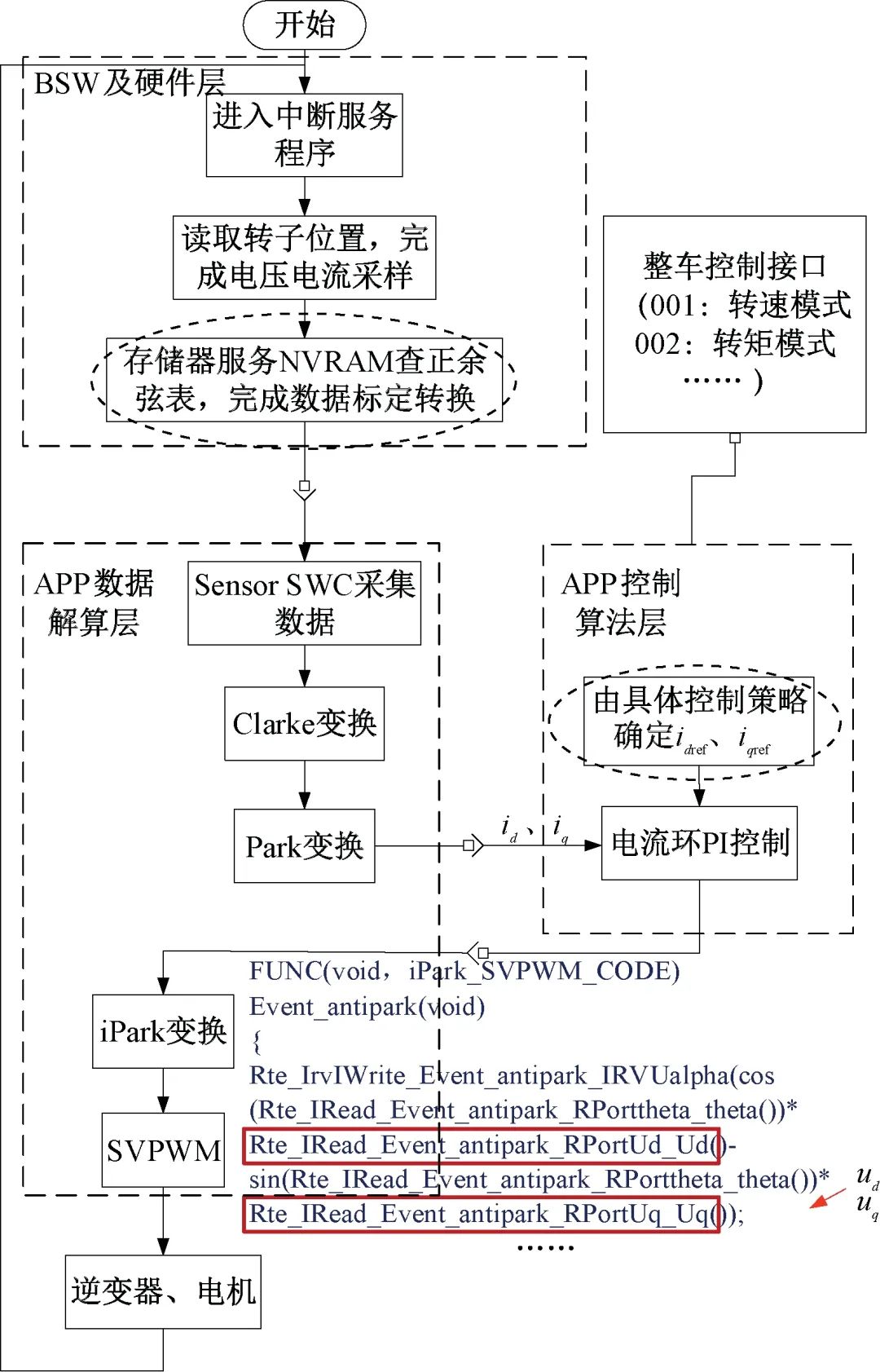

4.1 FOC算法
FOC算法的软件流程图如图7所示。由图7可见,将查表寻数等行为在BSW中的存储器服务中配置完成,上层软件则只需要发出查表指令,当底层硬件进行更换时,只需更改与硬件交互的BSW中NVRAM中存储的标定关系脉谱图,而保证APP软件不受干扰,从而具有完整的可移植性,实现软件与硬件之间的完全解耦。其次,将数据解算和控制算法分别置于APP内的不同层次,数据解算层中的计算算法仅需按照开关频率周期性的进行执行,无需知晓当前电机处于何种控制策略之下,无需人工干预,它和控制算法层仅涉及数据的周期性交互,由图7中iPark变换程序实例可以看到,两层间的数据传输由特定的RTE接口函数进行管理,如图7中框选部分,该函数仅服务于读取特定电压信号而无其他作用。由此可实现APP软件内部的层与层间解耦以及数据解算层的打包任务调度和完全可移植性。而对于控制算法层,由于具体的控制策略需要上位机给定,故在该层留出一个与整车控制器交互的接口,用于指令信息的获取,同时对该接口进行明确定义管理,这样从整车开发的角度,当具体的电机控制器进行更换时,开发者只需重复进行新的电机控制器和已有整车接口的适配工作,无需对整体架构进行更改。
图7 FOC算法软件流程图

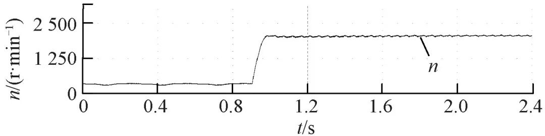

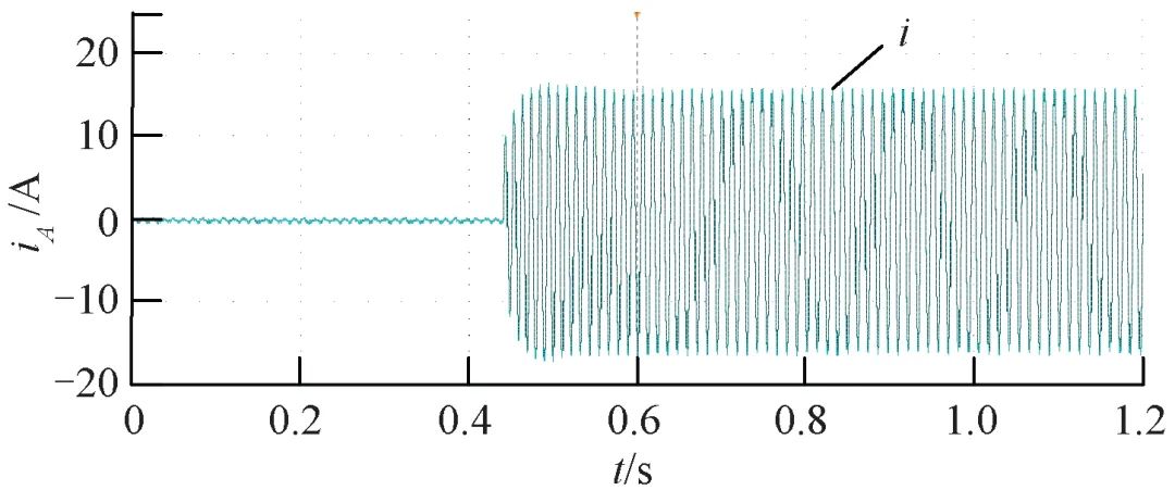

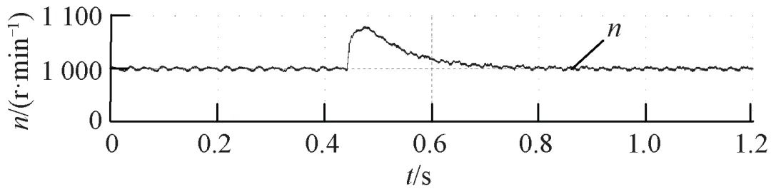

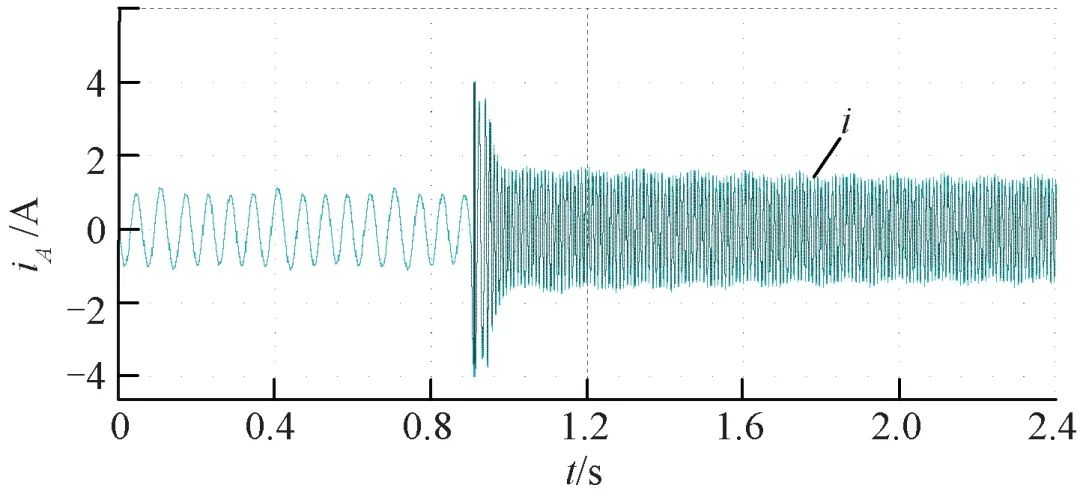

对FOC控制的转速与转矩模式进行相关实验验证。图8为电机运行于FOC转速模式下,电机转速由200 r/min变化为2 000 r/min的实验结果。图9为电机运行于FOC转矩模式下,电机运行转速为1 000 r/min,转矩由0变化为10 N·m的实验结果。
图8 转速模式下的转速、电流波形
图9 转矩模式下的电流、转速波形

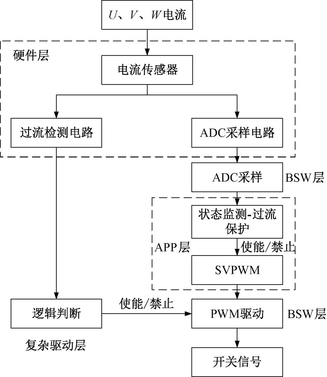

电机过流保护的软件流程图如图11所示,电流电压经过电流电压传感器采集之后,同时进行ADC采样以及硬件过流检测。其中硬件过流检测电路判断电流是否处在所设计的安全范围内,当发生过流情况时,硬件检测电路将产生相应的电平报警信号。任意一相报警信号都将使PWM驱动的使能信号失效,阻止开关信号的产生。与此同时,电流采集信号经过ADC采样电路转化为数字量后,在过流保护程序中进行阈值判断,当发生过流情况时,产生相应的数字报警信号。该数字报警信号将使SVPWM模块的使能信号失效,直接在软件层级屏蔽开关控制信号。综上,当发生过流情况时,硬件层级保护能够快速直接切断开关信号,而软件保护则从源头上阻止开关控制信号的产生。软硬件结合的双重保护机制能够最大程度保护电机及控制器的安全。将硬件保护逻辑设置在复杂驱动层,使其能够直接与硬件电路进行交互,当过流情况发生时,能够实时快速地作用于I/O驱动,使PWM驱动使能失效,充分利用复杂驱动层的快速实时反应,最大程度减小过流对电机与控制器的影响。此外,当硬件电路发生改变时,开发者只需对接口数据范围进行适配,无需对整体架构进行更改。
图11 电机过流保护流程图

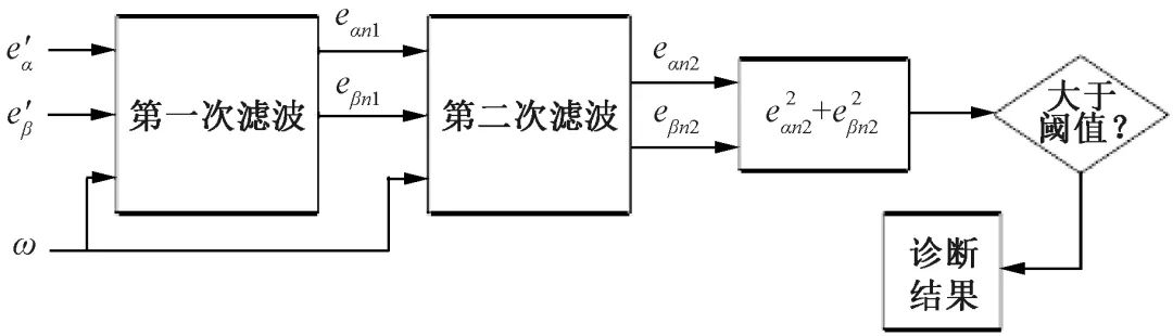

4.3 匝间短路故障诊断
匝间短路故障诊断的原理如图12所示[19],当电机在线运行时,通过提取α、β轴的反电动势,经过滤波、变换处理计算出故障特征量的大小,当其超出设定阈值时即发出故障信号。
图12 匝间短路故障诊断原理

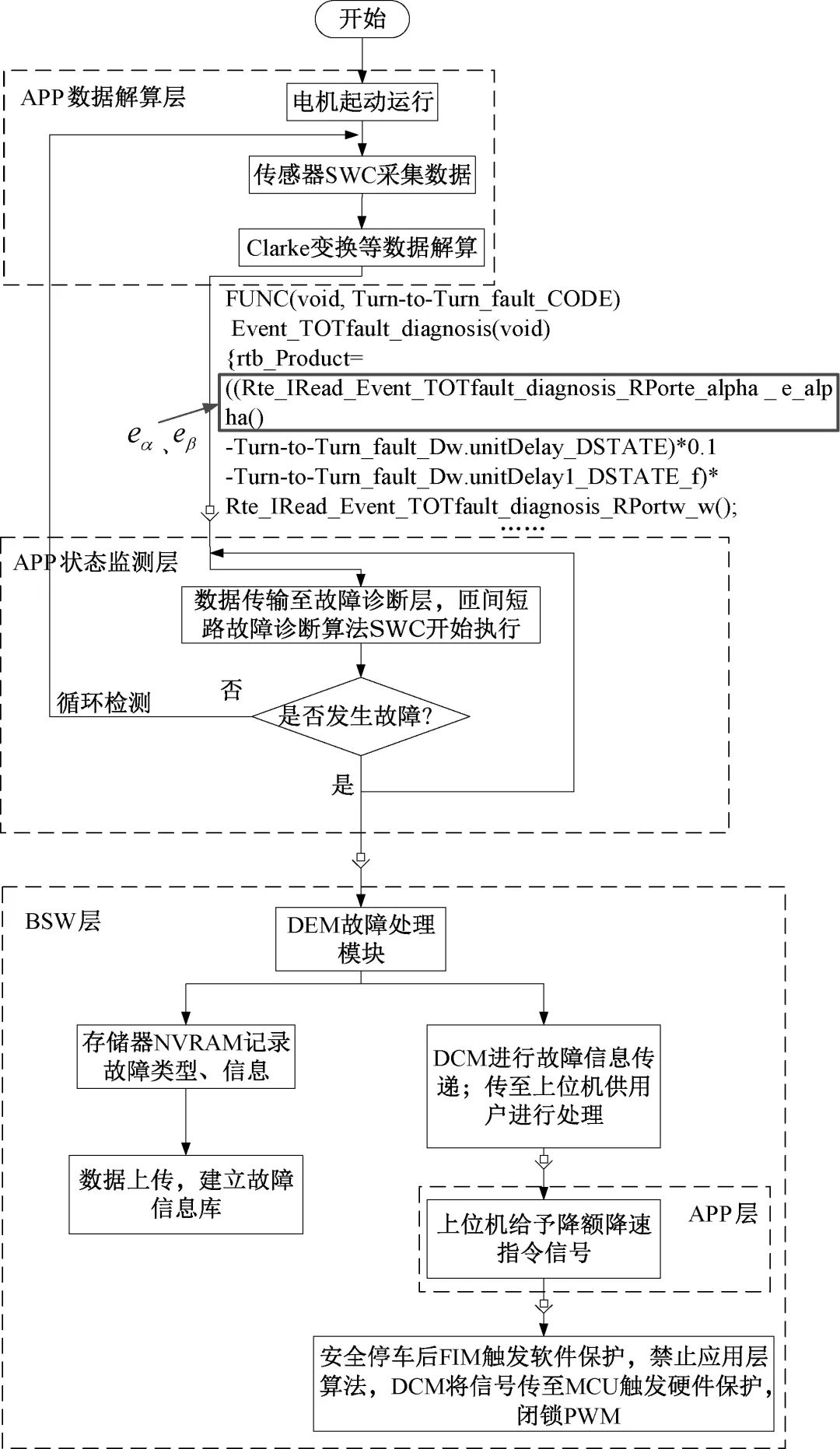

诊断的软件流程图如图13所示,其充分调用了BSW的模块化服务资源,和APP算法进行合理配合,将诊断分层次协调完成。电机起动运行后,电流、位置等信号在BSW完成标定转换后将上传至APP数据解算层,通过计算得到α、β轴的反电动势,将其传输至故障诊断层,进行匝间短路滤波、故障特征量的算法计算和执行。一旦发生故障,一方面该算法进行二次校核,另一方面将信息传递给BSW的DEM故障处理模块,在BSW中进行故障信息存储、触发软件和硬件保护以及将故障信息通过DCM通讯模块传至上位机进行人工处理。该流程中,APP数据解算同样只需按照设定的周期执行,并把结果传递至故障诊断算法层,该层次计算由BSW中上传的软件使能信号进行禁止。故障诊断层中,各诊断算法分别进行封装,需要进行某种故障判断时由上位机给予使能信号。如图13中的部分程序实例所示,该层与数据解算层的信息交互由特定RTE接口函数进行管理,不同诊断算法适配于不同接口函数。匝间短路故障诊断相关的RTE接口函数(以α轴为例),与数据解算层相配合来管理α、β轴反电动势,而无其他联系。可见,层与层间处于解耦的状态。综上,当底层硬件发生更改时,BSW的ECU抽象层已经完成了所有接口的统一封装,而故障诊断流程全部位于ECU抽象层之上,故不会受到硬件更改的影响。

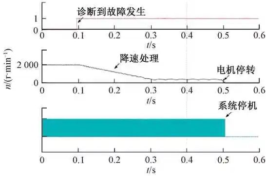

在上述FOC实验的基础上,对电机匝间短路故障诊断进行实验验证,实验结果如图14所示,提取电机运行时α、β轴的反电动势,在APP状态监测层中对提取量进行处理,得到故障特征量,确认诊断出故障发生时故障标志位置1,并将故障信息传递至上位机,上位机给予降速信号,转速逐渐过渡至某一较低水平后下降至0,实现安全停车,同时触发软件保护禁用APP FOC算法,并结合MCU硬件保护,闭锁PWM信号,系统停机。实验流程与结果和图13的故障诊断软件流程图一致,同时体现出APP状态监测中故障诊断算法与电机控制FOC算法并行实现,二者软件独立进行,实现了架构设计的软件互相解耦功能。
