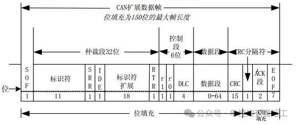

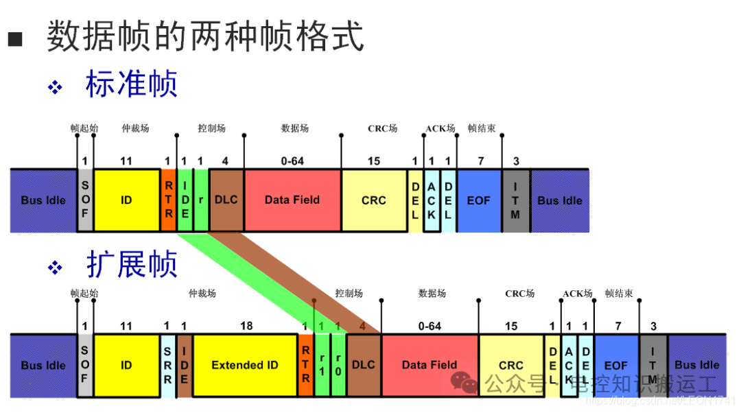

在计算CAN总线负载率时,我们需考虑以下四个核心因素:
首先,总线速率,它决定了CAN总线的数据传输速度,通常以bps(每秒传输的位数)来表示。对于汽车等领域的CAN总线,常见的速率是500 kbps。
其次,数据传输长度,即每个CAN消息或帧所携带的数据量。CAN总线对帧的长度有限制,通常最大为8个字节。若数据超过此长度,则需采用分帧传输的方式。

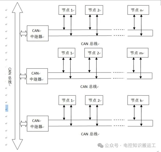

再者,发送方数量也是一个关键因素。在CAN总线中,任何时间点都只能有一个设备在发送数据,因此必须合理控制总线上的发送方数量。
最后,使用CAN数据包所需的时间,这由总线速率和数据长度共同决定。
计算CAN总线负载率的公式为:
总负载率 = 总消息长度(以位为单位) / (1 / 总线速率 × 总消息发送时间 + 总消息长度 × 相关开销) × 发送方数量
其中,相关开销包括帧头、帧尾、CRC校验等,其数量不会随消息长度的变化而增加,故在计算时可忽略。

降低负载率的方法包括:使用定时器中断进行数据传输,以在空余时间间隔内传输数据;减少数据传输长度,避免超过CAN总线的限制;以及减少同时发送数据的设备数量。
