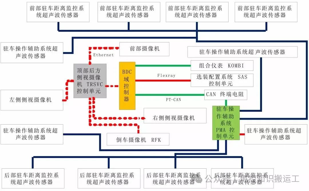

                        宝马7系EE架构
