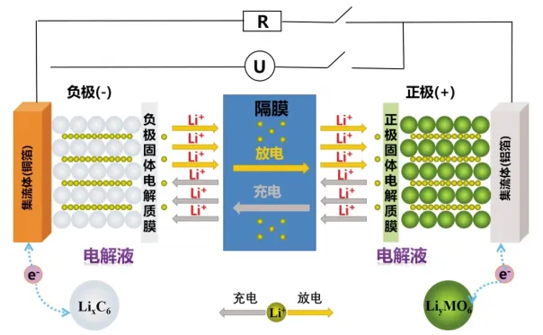

在锂离子电池中,Li+的扩散过程如图1所示,主要包括Li+从正极材料中脱出、Li+在电解液中迁移、Li+通过隔膜、Li+嵌入负极以及Li+在负极材料内部的扩散。提高锂离子电池的快充性能需要在这几方面进行研究。
一般地,负极材料内部的固相扩散系数相对较小,限制了负极材料电池的大电流充放电能力,成为电极反应的控制步骤。Li+在电场和浓度梯度的作用下由正极迁移、扩散至负极,这其中经历了液相扩散,电解液的浓度对于快充性能的提升也有明显的影响。隔膜的孔隙率决定了Li+迁移量,隔膜孔隙率小,则大电流充电容易造成堵孔,隔膜的厚度决定Li+扩散的距离,隔膜越薄,其扩散的距离越小。

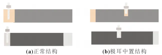

2.1 极耳中置结构
有实验研究了极耳位置对于锂离子电池性能的影响,极耳的位置对于锂离子电池内阻以及倍率有明显的影响,极耳处于正负极的中间时,电池的内阻以及倍率性能最好,其性能接近叠片工艺的电池。图2为极耳中置结构与正常结构的对比图,常规结构极耳位于极片的一端,极耳中置结构极耳位于电池极片的中部。

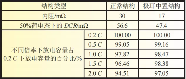

表1为两种结构的电池性能差异,同一型号采用极耳中置结构以及非极耳中置结构电池内阻、直流电阻(DCR)相差较大,常规结构内阻达到30mΩ,极耳中置结构内阻只有17mΩ;50%荷电态下常规结构的DCR为56.6mΩ,极耳中置结构为47.4mΩ。
在电池倍率性能方面,二者的小倍率性能差异不大,大倍率差异明显。其主要原因是极耳中置结构极耳在极片的中部,放电过程中电子从中间向两端扩散,电流较小时,载体通过电子能力足够,而大倍率时,电子数目过多,通道阻塞,导致其大倍率性能差,同时极片也会产热,导致其循环性能差。

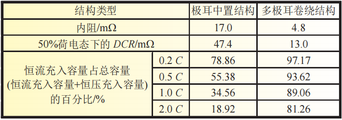

由于其焊接要求以及精度更高,此种结构制作的电池成本更高。多极耳结构的优势有:进一步降低电池阻抗,提高电池大倍率充放电性能,支持5C~10C放电;有效降低电池高倍率放电下的温升,10C放电电池表面温升低于20℃;电池温度低,显著增加电池循环使用寿命。
表2为多极耳结构对比极耳中置结构的性能优势:多极耳卷绕电池的内阻比极耳中置电池小很多,其恒流充电容量占总容量的百分比也较大。

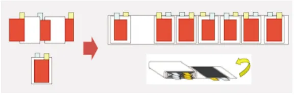

相比多极耳卷绕,叠片电池每层都引出一个极耳,此种结构制作的电池快充性能是目前各种结构中最高的。但是由于其自动化程度的限制,目前在消费类电子领域使用较少,主要用于军工以及动力电池等领域。相信随着自动化能力的提升,叠片技术在日后必将成为主流。图4为叠片结构电池示意图。

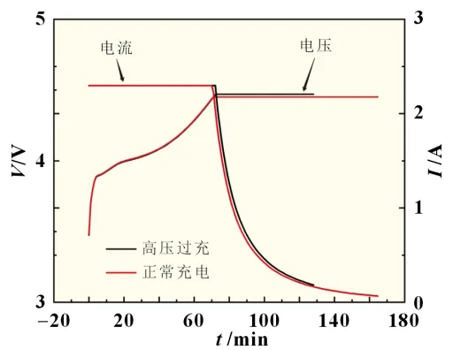

锂离子电池的充电过程分成两步,第一步恒流充电至电池最大电压,第二步是在该电压下恒压充电,恒压充电过程中电流逐渐减小,当电流减小至设定电流时即结束充电,恒压充电阶段时间长且充入的容量少,高压过充的思路就是减小恒压充电,增大恒流充电比例。将电池的充电截止电压适当的提升0.02~0.03V,电池的恒流充电可以增加1~2min,电池充入同样的容量截止电流更高,可以明显提升充电速度,如图5所示,经过优化,电池0.7C充满电时间从164 min减少至128 min。需要注意的是,电池的充电截止电压越高对于电池的寿命影响越严重,不同型号需要经过验证方可进行提升,否则会使电池寿命迅速跳水。
