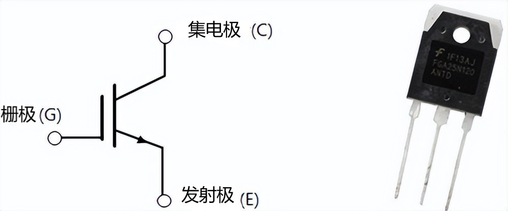

IGBT即绝缘栅双极型晶体管,在实际应用中最流行和最常见的电子元器件是双极结型晶体管 BJT 和 MOS管。
IGBT实物图+电路符号图
你可以把 IGBT 看作 BJT 和 MOS 管的融合体,IGBT具有 BJT 的输入特性和 MOS 管的输出特性。
与 BJT 或 MOS管相比,绝缘栅双极型晶体管 IGBT 的优势在于它提供了比标准双极型晶体管更大的功率增益,以及更高的工作电压和更低的 MOS 管输入损耗。

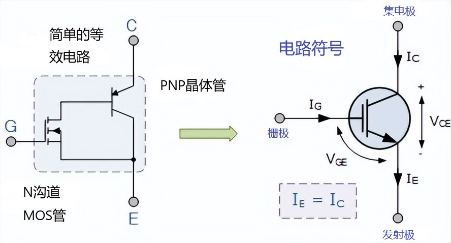

你可以看到输入侧代表具有栅极端子的 MOS管,输出侧代表具有集电极和发射极的 BJT。
集电极和发射极是导通端子,栅极是控制开关操作的控制端子。
IGBT的电路符号与等效电路图

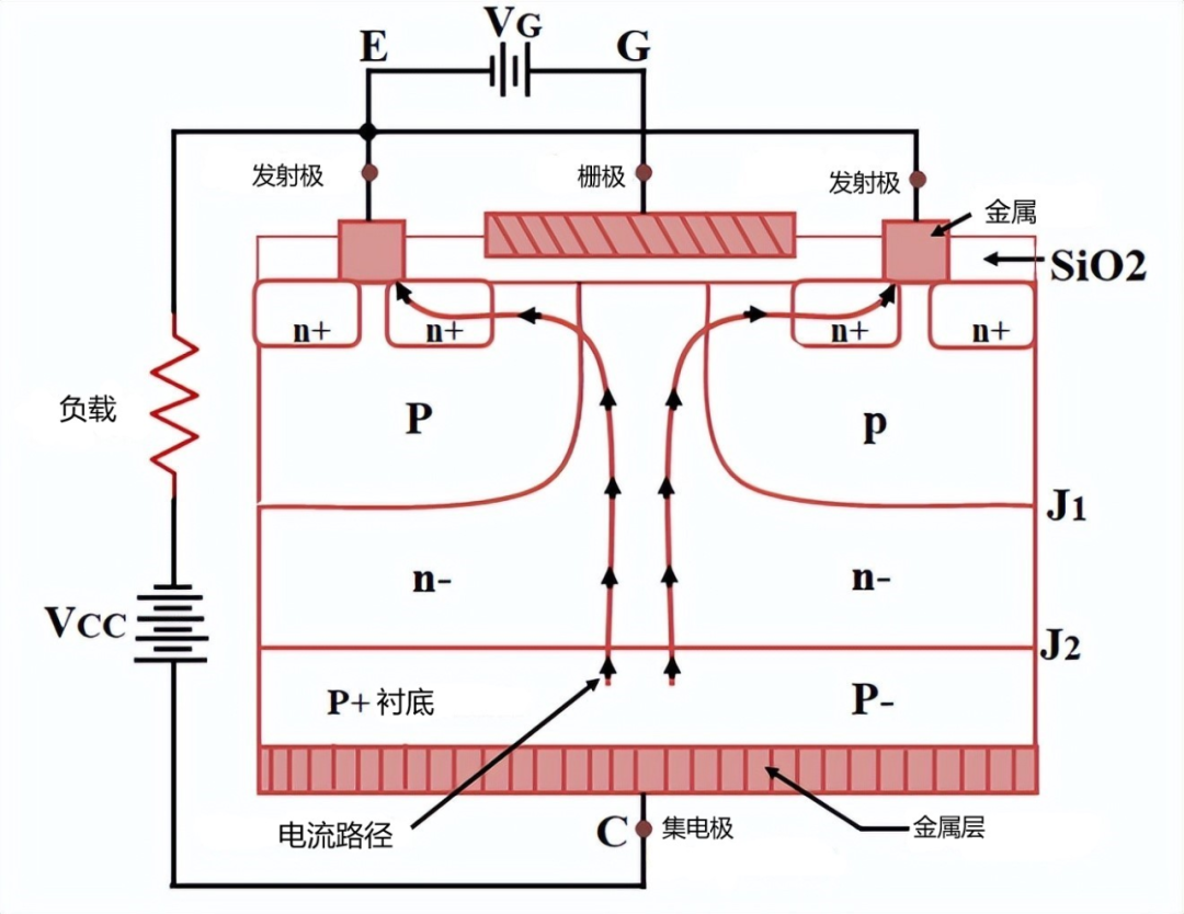

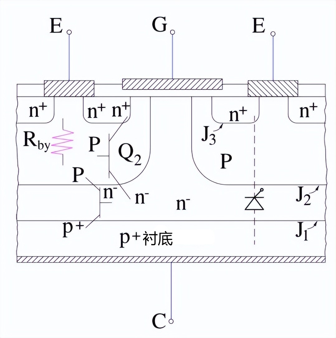

IGBT内部结构
IGBT 有三个端子(集电极、发射极和栅极)都附有金属层。然而,栅极端子上的金属材料具有二氧化硅层。
IGBT结构是一个四层半导体器件。四层器件是通过组合 PNP 和 NPN 晶体管来实现的,它们构成了 PNPN 排列。
IGBT的内部结构图
如上图所示,最靠近集电极区的层是 (p+) 衬底,即注入区;在它上面是 N 漂移区域,包括 N 层。注入区将大部分载流子(空穴电流)从 (p+) 注入 N- 层。
漂移区的厚度决定了 IGBT 的电压阻断能力。
漂移区域的上面是主体区域,它由 (p) 基板组成,靠近发射极,在主体区域内部,有 (n+) 层。
注入区域和 N 漂移区域之间的连接点是 J2。类似地,N-区域 和 主体区域之间的结点是结点 J1。
注意:IGBT 的结构在拓扑上类似于“MOS”栅极的晶闸管。但是,晶闸管动作和功能是可抑制的,这意味着在 IGBT 的整个器件工作范围内只允许晶体管动作。
IGBT 比晶闸管更可取,因为晶闸管等待过零的快速切换。

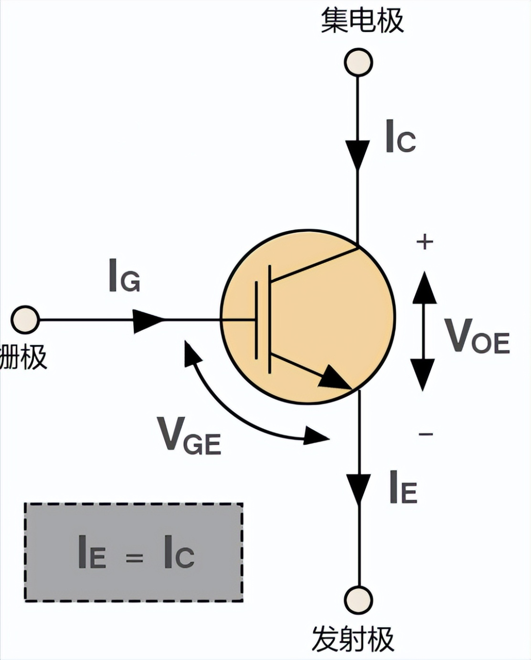

下图很好地解释IGBT的工作原理,描述了 IGBT 的整个器件工作范围。
IGBT的工作原理图
IGBT 仅在栅极端子上有电压供应时工作,它是栅极电压,即 VG。
如上图所示,一旦存在栅极电压 ( VG ) ,栅极电流 ( IG ) 就会增加,然后它会增加栅极-发射极电压 ( VGE )。
因此,栅极-发射极电压增加了集电极电流 ( IC )。因此,集电极电流 ( IC ) 降低了集电极到发射极电压 ( VCE )。
注意:IGBT 具有类似于二极管的电压降,通常为 2V 量级,仅随着电流的对数增加。
IGBT 使用续流二极管传导反向电流,续流二极管放置在 IGBT 的集电极-发射极端子上。

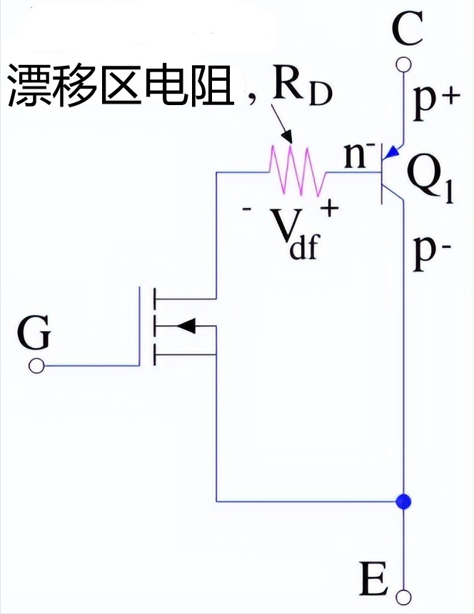

IGBT的等效电路
IGBT的近似等效电路由 MOS 管和 PNP 晶体管(Q1 )组成,考虑到 n- 漂移区提供的电阻,电阻 Rd已包含在电路中,如下图所示:
IGBT 的近似等效电路
仔细检查 IGBT 的基本结构,可以得出这个等效电路,基本结构如下图所示。
等效电路图的基本结构

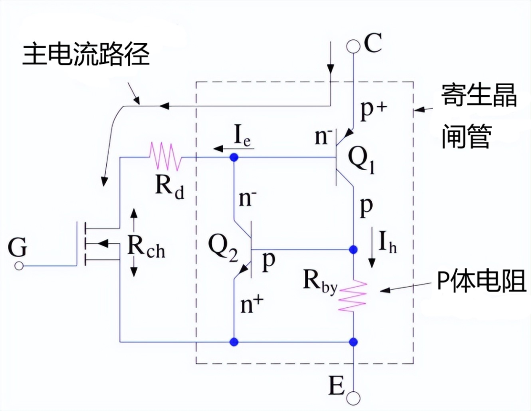

穿通 IGBT、PT-IGBT:穿通 IGBT、PT-IGBT 在发射极接触处具有 N+ 区。
观察上面显示 IGBT 的基本结构,可以看到到从集电极到发射极存在另一条路径,这条路径是集电极、p+、n- 、 p(n 通道)、n+ 和发射极。
因此,在 IGBT 结构中存在另一个晶体管 Q2作为 n – pn+,因此,我们需要在近似等效电路中加入这个晶体管 Q2以获得精确的等效电路。
IGBT 的精确等效电路如下所示:
IGBT的精确等效电路图
该电路中的 Rby 是 p 区对空穴电流的流动提供的电阻。
众所周知,IGBT是 MOS 管的输入和 BJT 的输出的组合,它具有与N沟道MOS管和达林顿配置的PNP BJT等效的结构,因此也可以加入漂移区的电阻。

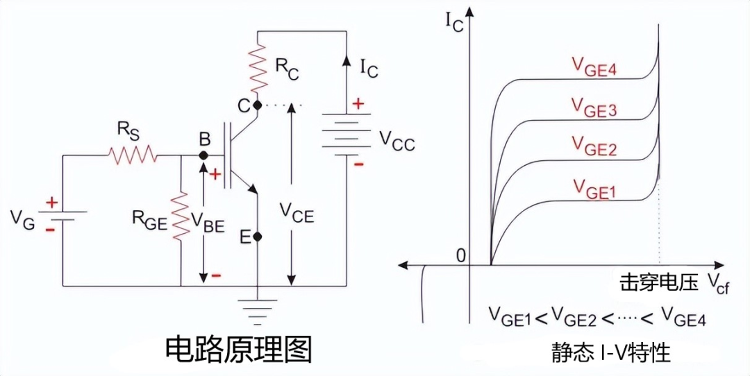

IGBT 的特性--静态 VI 特性
下图显示了 n 沟道 IGBT 的静态 VI 特性以及标有参数的电路图,该图与 BJT 的图相似,只是图中保持恒定的参数是 VGE,因为 IGBT 是电压控制器件,而 BJT 是电流控制器件。
IGBT的静态特性图
当 IGBT 处于关闭模式时(VCE为正且 VGE < VGET),反向电压被 J 2 阻断,当它被反向偏置时,即 VCE为负,J 1 阻断电压。

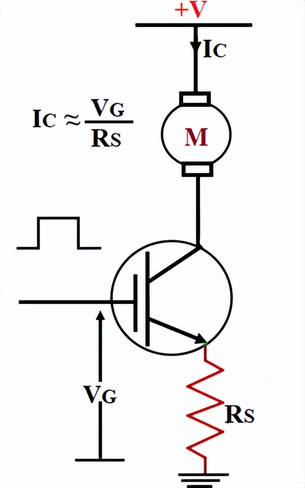

IGBT 是电压控制器件,因此它只需要一个很小的电压到栅极即可保持导通状态。
由于是单向器件, IGBT 只能在从集电极到发射极的正向切换电流。IGBT的典型开关电路如下所示,栅极电压 VG施加到栅极引脚以从电源电压 V+ 切换电机 (M)。电阻 Rs 大致用于限制通过电机的电流。
IGBT的典型开关电路图

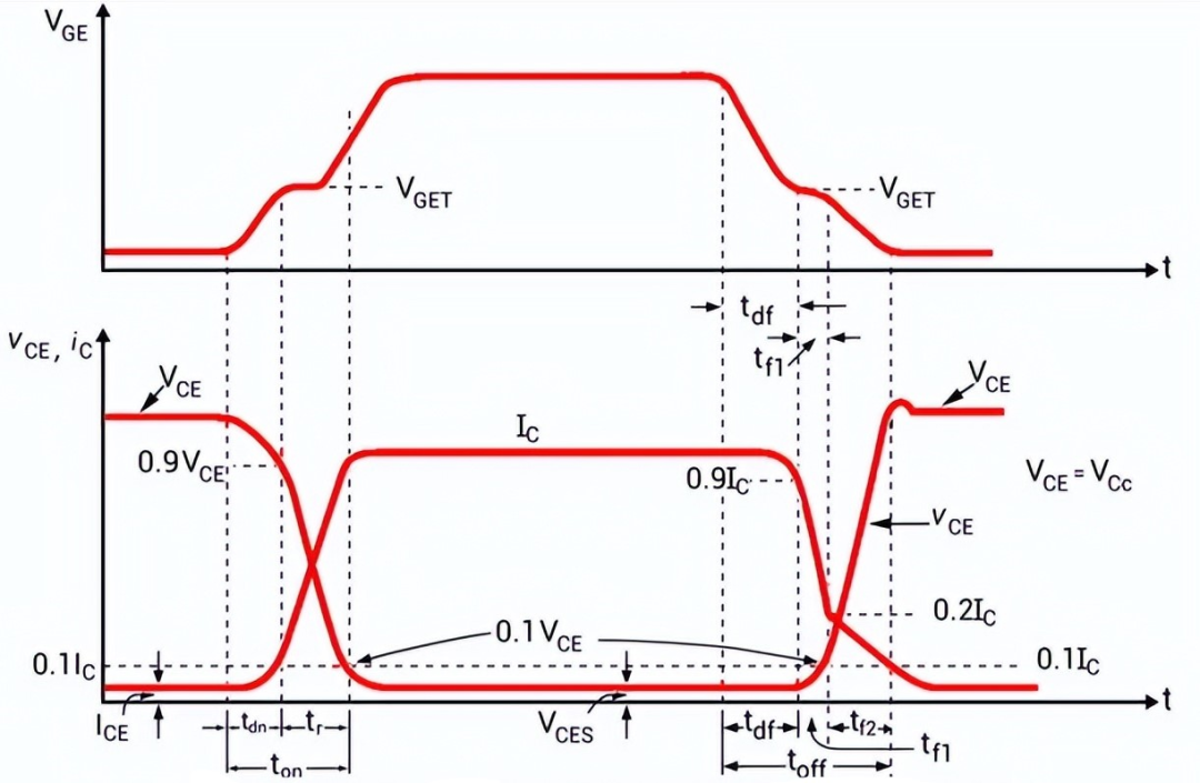

下图显示了IGBT 的典型开关特性。
IGBT 的典型开关特性
导通时间( t on):通常由延迟时间 (t dn ) 和上升时间 (t r ) 两部分组成。
延迟时间 (t dn ):定义为集电极电流从漏电流 ICE上升到 0.1 IC(最终集电极电流)和集电极发射极电压从 VCE下降到 0.9VCE的时间。
上升时间 (t r ):定义为集电极电流从 0.1 IC上升到 IC以及集电极-发射极电压从 0.9V CE下降到 0.1 VCE的时间。
关断时间( t off):由三个部分组成,延迟时间 (t df )、初始下降时间 (t f1 ) 和最终下降时间 (t f2 )。
延迟时间 (t df ):定义为集电极电流从 I C下降到 0.9 I C并且 V CE开始上升的时间。
初始下降时间 (t f1 ):集电极电流从 0.9 I C下降到 0.2 I C并且集电极发射极电压上升到 0.1 V CE的时间。
最终下降时间 (t f2 ):定义为集电极电流从 0.2 I C下降到 0.1 I C并且 0.1V CE上升到最终值 V CE的时间。

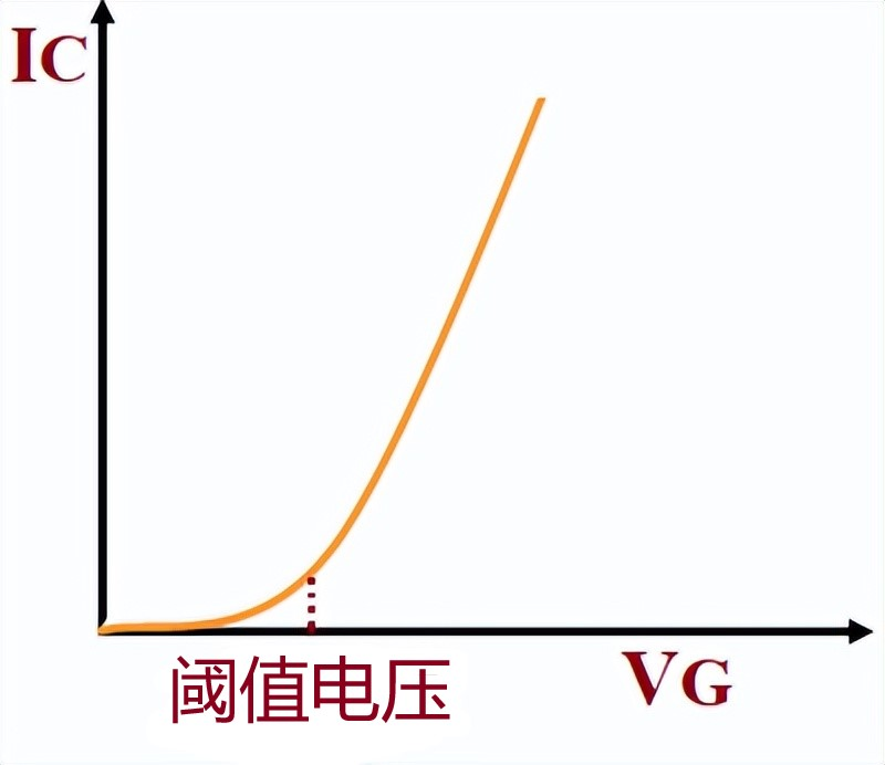

IGBT 的特性--输入特性
下图可以理解IGBT的输入特性。开始,当没有电压施加到栅极引脚时,IGBT 处于关闭状态,没有电流流过集电极引脚。
当施加到栅极引脚的电压超过阈值电压时,IGBT 开始导通,集电极电流 I G开始在集电极和发射极端子之间流动。集电极电流相对于栅极电压增加,如下图所示。
IGBT的输入特性图

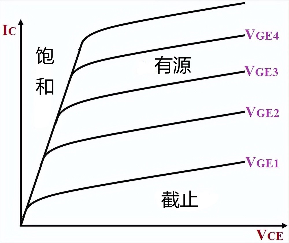

IGBT 的特性--输出特性
由于 IGBT 的工作依赖于电压,因此只需要在栅极端子上提供极少量的电压即可保持导通。
IGBT 与双极功率晶体管相反,双极功率晶体管需要在基极区域有连续的基极电流流动以保持饱和。IGBT 是单向器件,这意味着它只能在“正向”(从集电极到发射极)开关。
IGBT 与具有双向电流切换过程的 MOS 管正好相反。MOS管正向可控,反向电压不受控制。
在动态条件下,当 IGBT 关闭时, 可能会经历闩锁电流,当连续导通状态驱动电流似乎超过临界值时,这就是闩锁电流。
此外,当栅极-发射极电压低于阈值电压时,会有少量漏电流流过 IGBT ,此时,集电极-发射极电压几乎等于电源电压,因此,四层器件 IGBT 工作在截止区。
IGBT 的输出特性图
IGBT 的输出特性分为三个阶段:
第一阶段:当栅极电压 VGE 为零时,IGBT 处于关断状态,这称为截止区。
第二阶段:当 VGE 增加时,如果它小于阈值电压,那么会有很小的漏电流流过 IGBT ,但I GBT 仍然处于截止区。
第三阶段:当 VGE增加到超过阈值电压时,IGBT 进入有源区,电流开始流过 IGBT 。如上图所示,电流将随着电压 VGE的增加而增加。
