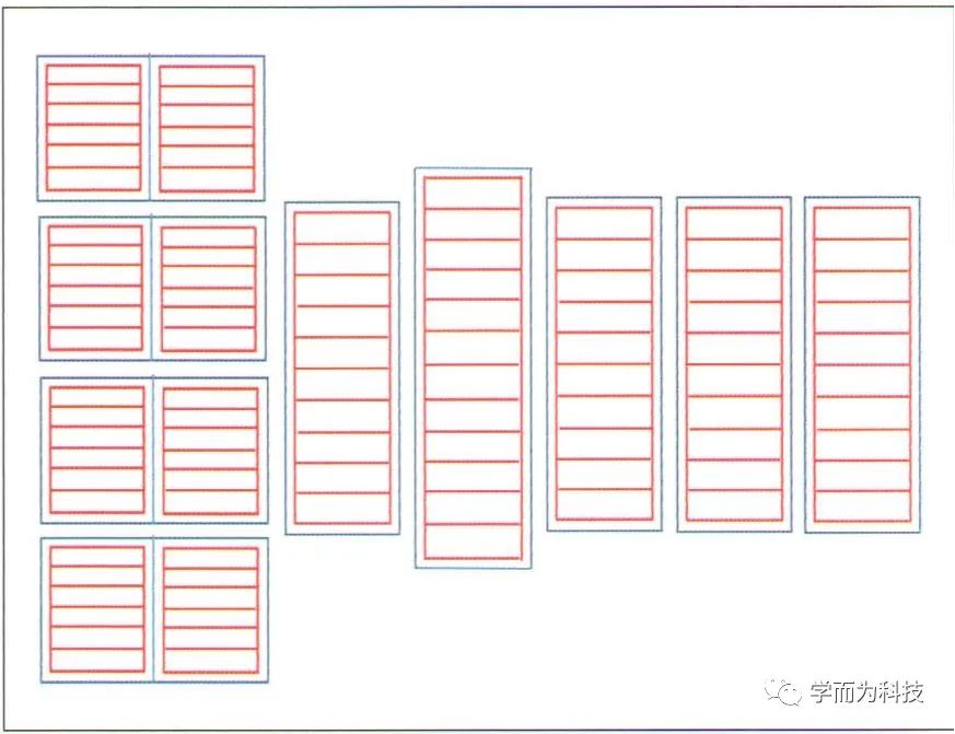

以某车型举例,采用磷酸铁锂电池,单体额定电压3.2V,连接方式1 P100S,如图2所示。每个模块只有1个单体,10个模块串联的模组有4个,12个模块串联的模组有5个,电池包模块数=10×4+12×5=100个,电池包额定电压=3.2V×100=320V。
图2 1P100S电池包

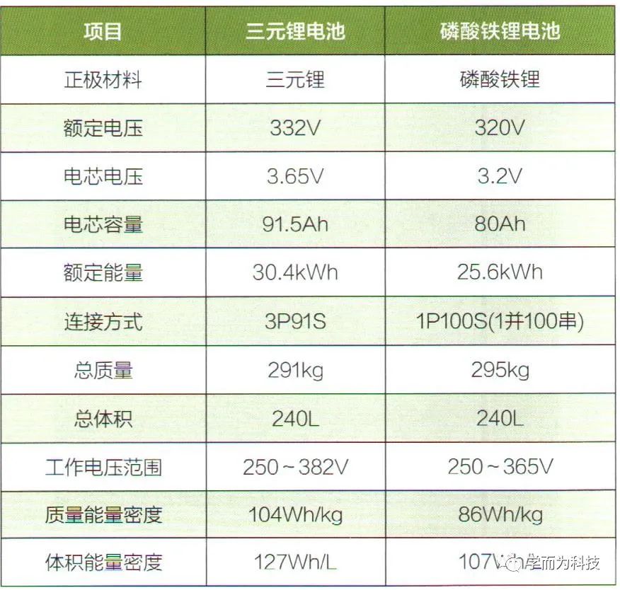

北汽新能源汽车公司EV200纯电动车装备两种动力电池,见表1,可以看出三元锂电池的各项性能均好于磷酸铁锂电池。
表1 EV200动力电池

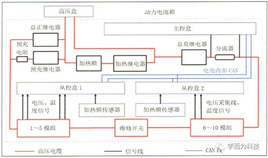

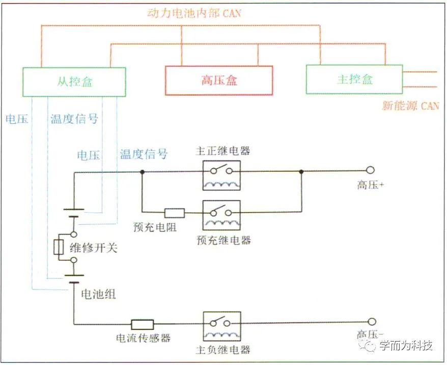

(1)电池管理系统组成。包括硬件和软件,硬件由主控盒BMS、从控盒、高压盒、电压采集线、电流传感器、温度传感器、电池内部CAN总线等组成,如图3所示。软件由监测电压、监测电流、监测温度、监测绝缘电阻、SOC估算等程序组成。
图3 电池管理系统框图
(2)主控盒的作用。如图4所示:①接收从控盒发来的实时模块电压和模组温度,并计算最大值和最小值;②接收高压盒发来的总电压和总电流;③通过新能源CAN与VCU、充电机等通信,通过快充CAN与直流充电桩、数据采集终端通信;④控制充放电电流(执行部件是车载充电机、直流快充桩和电机控制器);⑤控制动力电池加热。

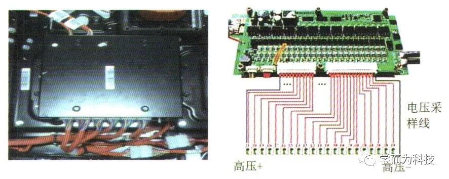

(3)从控盒作用。亦称作电池信息采集盒,如图5所示:①实时监控每个模块电压;②实时监测每个模组的温度;③监测SCO值;④将以上监测到的数据传送给主控盒。
图5 从控盒作用
主控盒大多安装在电池箱内,也有安装在电池箱外。安装在电池箱内的,采取1主N从,称作分布式;主从合一称作集中式,如图6所示,这种型式如线束破损则容易产生安全隐患,还容易使BMS短路而烧毁。

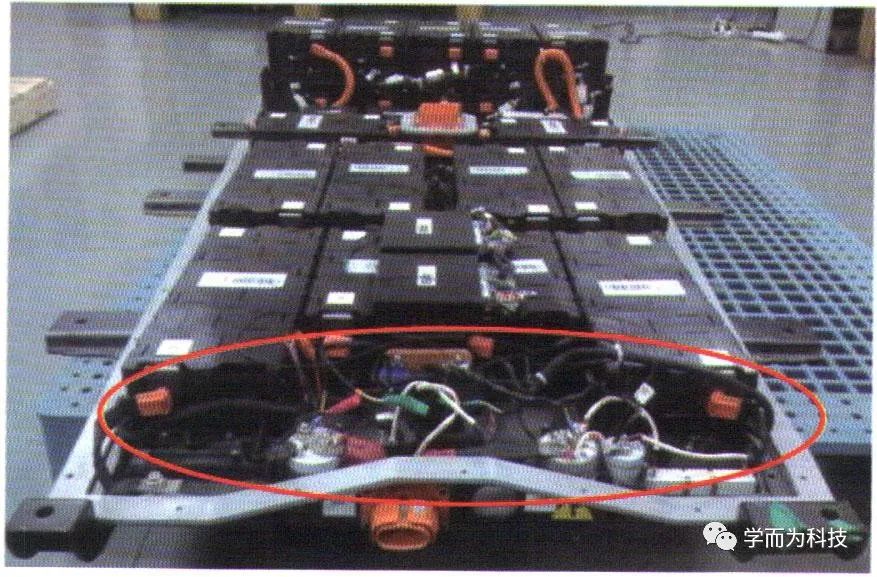

辅助元器件如图8所示,包括动力电池系统内部的电子电器:主正继电器、预充继电器、预充电阻、主负继电器、高压熔断器、加热继电器、加热熔断器、电流传感器、高压插座、低压插座,还包括密封条、绝缘材料等。
图8 辅助元器件

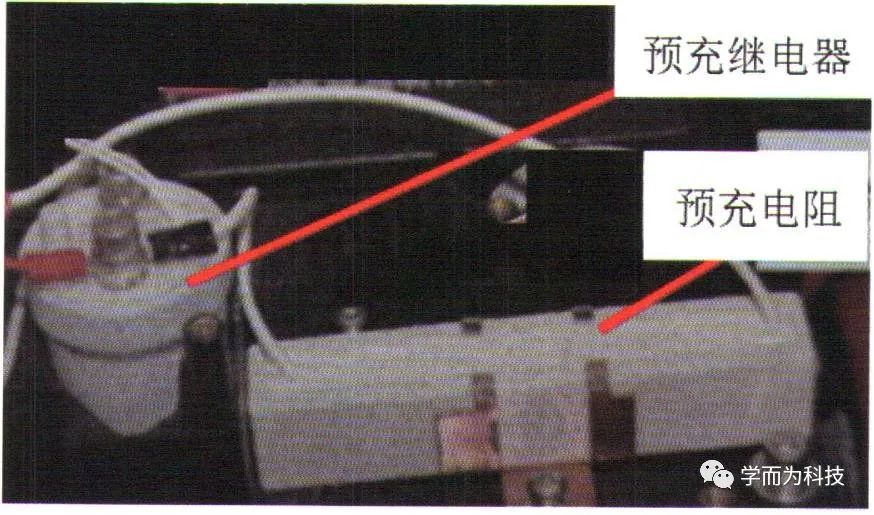

(2)预充继电器、预充电阻,如图10所示,由BMS控制,作用是接通/断开动力电池预充正极。预充电阻一般为100Ω,目的是通入小电流,预充电时检测单体电池有无短路;上电时先用小电流给电机控制器和电动压缩机控制器的电容器充电,因为电容器在充电开始时处于短路状态。
图10 预充继电器、预充电阻

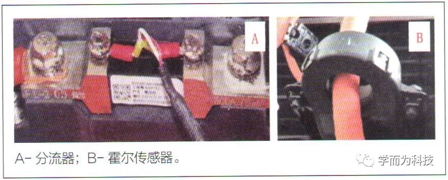

(5)电流传感器,型式有分流器和霍尔传感器两种,如图12所示。分流器是一个阻值很小的电阻,当有直流电通过电阻时产生电压降,根据欧姆定律,电流=电压/电阻,就可计算出电流值。霍尔传感器是半导体材料制成的磁电转换器件,高压电缆穿过该器件,电缆周围产生磁场;传感器输入端通入电流,输出端产生与高压电缆电流成比例的霍尔电势,就可计算出电流值。
图12 电流传感器

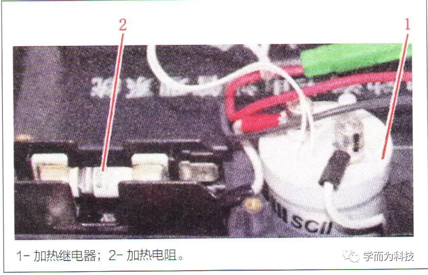

(6)加热继电器与加热熔断器,如图13所示,适用磷酸铁锂电池,该电池低温充放电性能差,在低温如不加热充电或放电,会降低电池循环寿命,电池温度范围为0~50℃。
图13 加热继电器

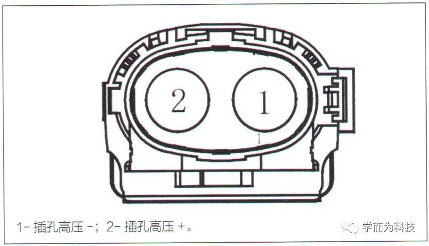

(7)高压插座,用来连接通往高压盒的高压电缆,EV200电动车高压插座如图14所示,插孔1为高压-,插孔2为高压+。
图14 高压插座

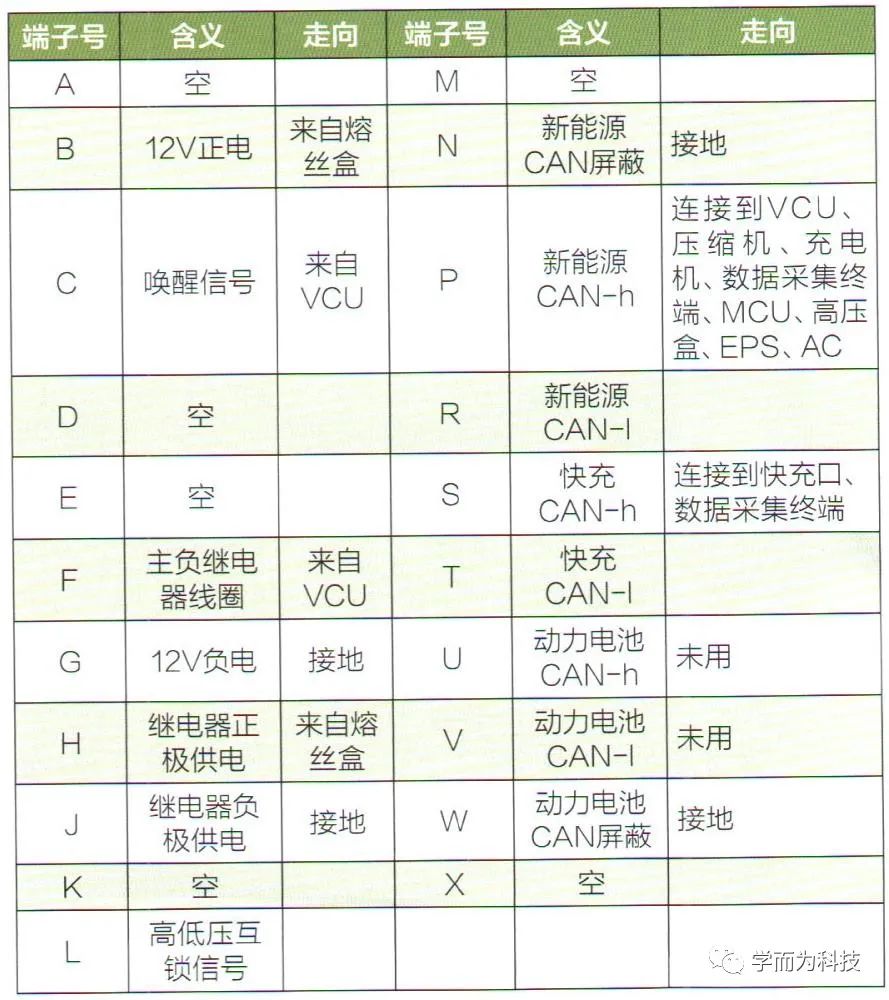

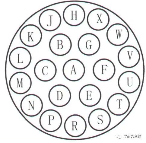

(8)低压插座,用来连接低压线束,北汽新能源EV200的低压插座示意图如图15所示,端子含义见表2。
图15 低压插座
表2 低压插座端子定义

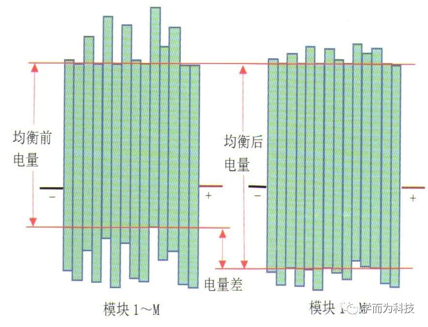

①电池不一致性,是指随着循环充放电次数增加和工作环境变化,出现单体电压、容量、内阻不一致,降低电池容量,影响电池使用寿命。如图16所示,先看均衡前,某个模块已达到放电终止电压(下限保护电压),其他模块还有一定的电量,这时不能继续放电;充电后某个模块已达到充电终止电压(上限保护电压),这时不能继续充电;可以看出均衡前电池总电量减小。再看均衡后,增加了电量差,电池的电量增加。图中每个模块电量的长短不同,说明容量不一致。
图16 均衡前后的电量对比
②均衡控制按均衡电路分类:集中式均衡(共用一个均衡器)、分布式均衡(每个单体一个均衡器)。
③均衡控制按控制方式分类:主动均衡(能量高的单体向低的转移)、被动均衡(对能量高的单体放电)。

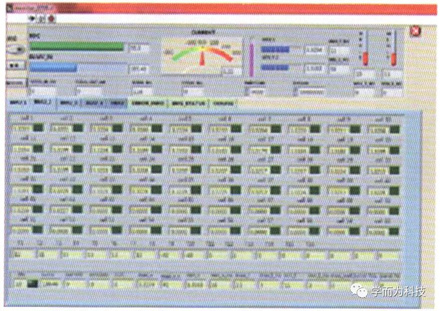

④用诊断仪读出各模块电压,如图17所示。未装车载均衡器的纯电动车,需要拔开从控盒插头,将该插头插入专用均衡器,对每个模块进行均衡。
图17 各模块电压

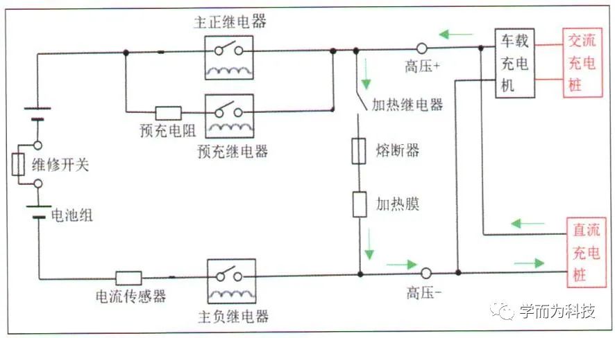

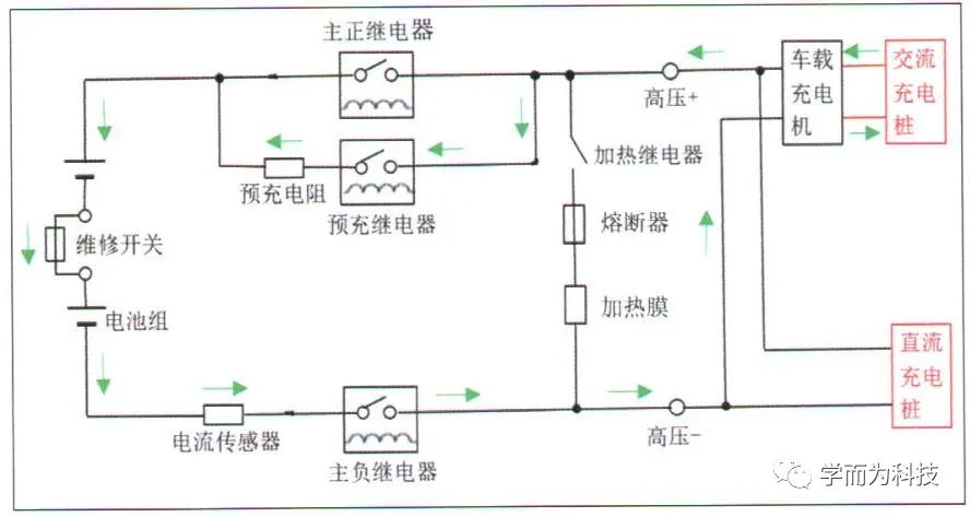

从控盒测量每个模块实时温度,反馈给主控盒,如低于设定值,主控盒指令加热继电器闭合,高压电流通过加热熔断器和加热膜。

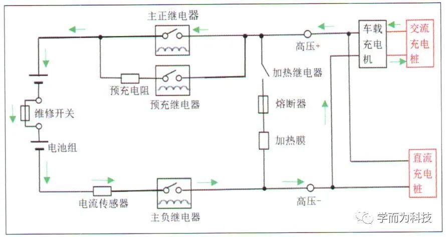

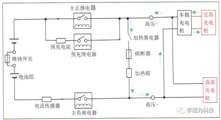

(1)慢充加热回路,如图18所示:交流充电桩→车载充电机→高压盒+→加热继电器触点→加热膜→加热熔断器→高压盒-→车载充电机→交流充电桩。
图18 慢充加热回路
(2)快充加热回路,如图19所示:直流充电桩→高压盒+→升加热继电器触点→加热膜→加热熔断器→高压盒→升直流充电桩。
图19 快充加热回路
4.预充电
(1)慢充预充电回路,如图20所示:交流充电桩→车载充电机→高压+→预充继电器触点→预充电阻→电池模组→维修开关(内有熔断器)→电池模组→电流传感器→主负继电器触点→高压-→车载充电机→交流充电桩。
图20 慢充预充电回路
(2)快充预充电,是由直流充电桩提供电源。
5.充电
(1)慢充回路,如图21所示:交流充电桩→车载充电机→高压+→主正继电器触点→电池模组→维修开关(内有熔断器)→电池模组→电流传感器→主负继电器触点→高压-→车载充电机-交流充电桩。
图21 慢充回路
(2)快充回路,如图22所示:直流充电桩→高压+→主正继电器触点→电池模组→维修开关(内有熔断器)→电池模组→电流传感器→主负继电器触点→高压-→直流充电桩。
图22 快充回路

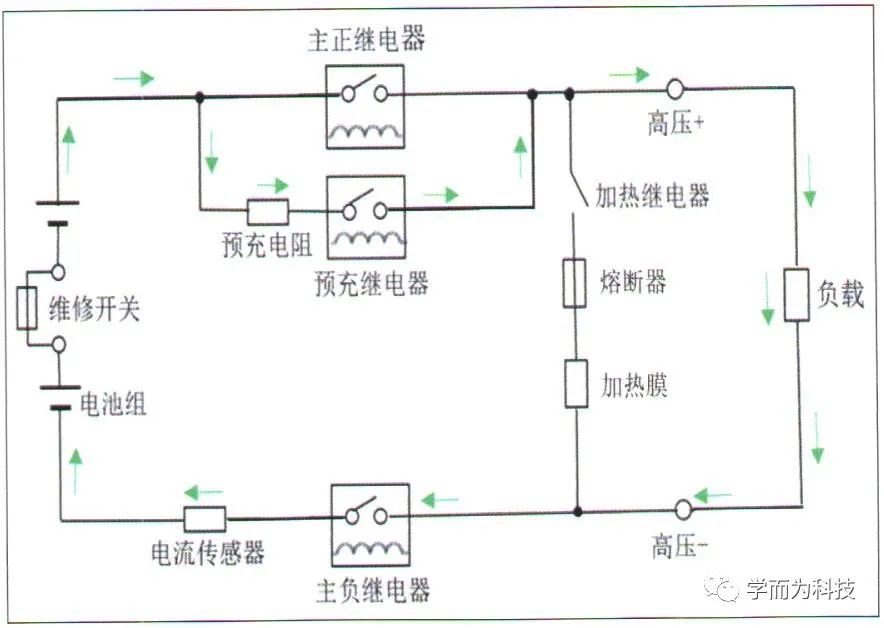

(1)预上电回路。打开点火开关,VCU收到15号信号唤醒BMS;BMS自检、初始化,将结果上报VCU;VCU发出电流给主负继电器,主负继电器触点闭合。因电机控制器、电动压缩机控制器内有电容器,BMS首先对电容预放电,然后闭合预充继电器。如图23所示:动力电池+→预充电阻→预充继电器触点→高压+→负载→高压-→主负继电器触点→电流传感器→动力电池-。
图23 预上电回路
(2)上电回路。当电容电压等于动力电池电压,BMS闭合主正继电器,断开预充继电器,如图24所示:动力电池+。主正继电器触点→高压+→负载斗高压-→主负继电器触点→电流传感器(分流器)→动力电池-。

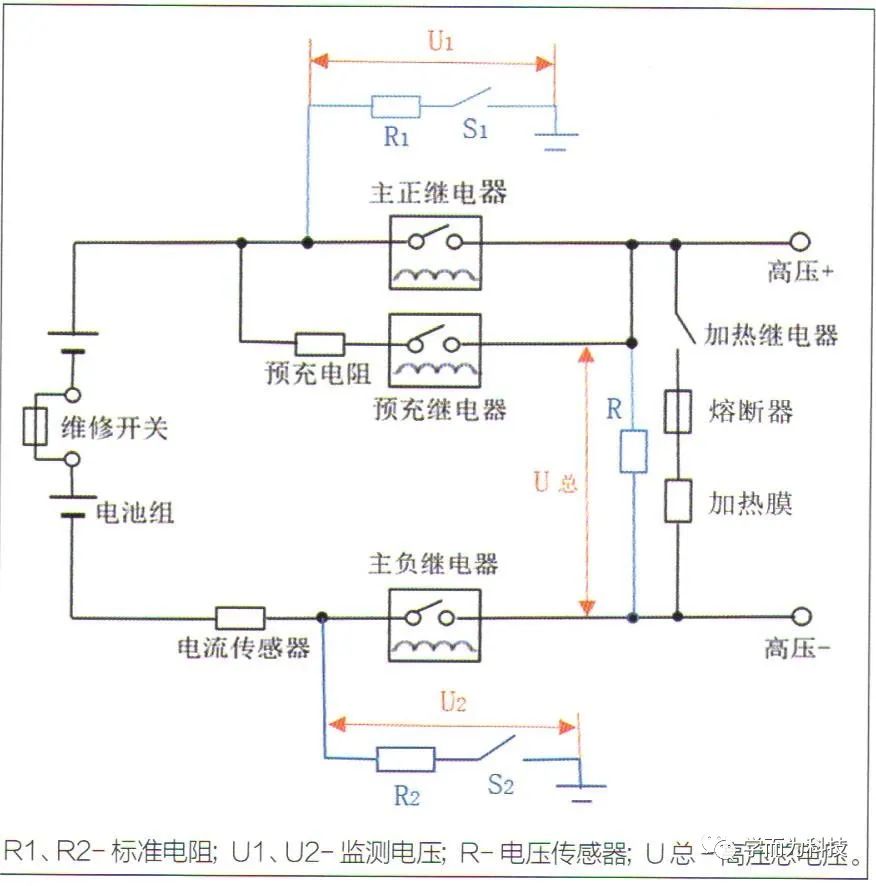

7.绝缘监测
    绝缘监测回路,如图25所示。
图25 绝缘监测回路
(1)电池正监测回路,动力电池+→绝缘监测电阻→主正绝缘监测继电器→搭铁。
(2)电池负监测回路,动力电池一→绝缘监测电阻→主负绝缘监测继电器→搭铁。BMS分别指令S1、S2闭合,分别测得电压U1、U2,以及测得高压总电压U,将这三者代入公式计算,计算出高压+与搭铁的绝缘电阻Rx、高压一与搭铁的绝缘电阻Ry,然后判断绝缘性能是否正常。
