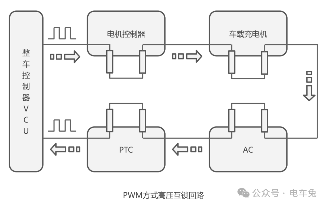

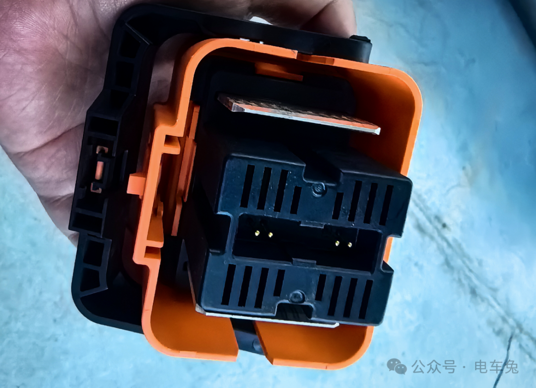

在纯电动汽车的高压系统中,正确上电是车辆安全运行的关键。系统设计通过低压系统的监控来确保高压系统的安全性,包括高压电路的实时监控,以预防断路、短路和虚接等故障。高压系统不上电的故障类型主要包括:1. 高压互锁断开故障高压互锁利用低压信号来监视高压回路的完整性,确保高压部件和线束正确连接,无断路或短路现象。高压互锁系统的设计因厂家而异,但都依靠一个主控制器来接收和发送互锁信号,判断系统完整性。若高压互锁信号不完整,如电机控制器或充电机的连接故障,将导致高压系统无法上电。

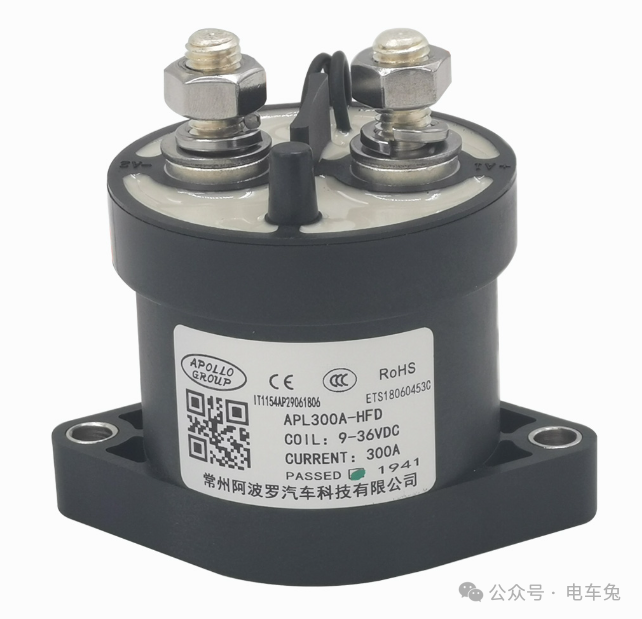

2. 高压接触器粘连故障高压接触器负责控制动力电池与电机控制器等高压部件间的电能通断。故障模式主要包括触点粘连、卡死或耐压下降,这些都可通过监控触点两端的电压差来诊断。粘连是最常见的故障原因,可能导致车辆无法上高压电。

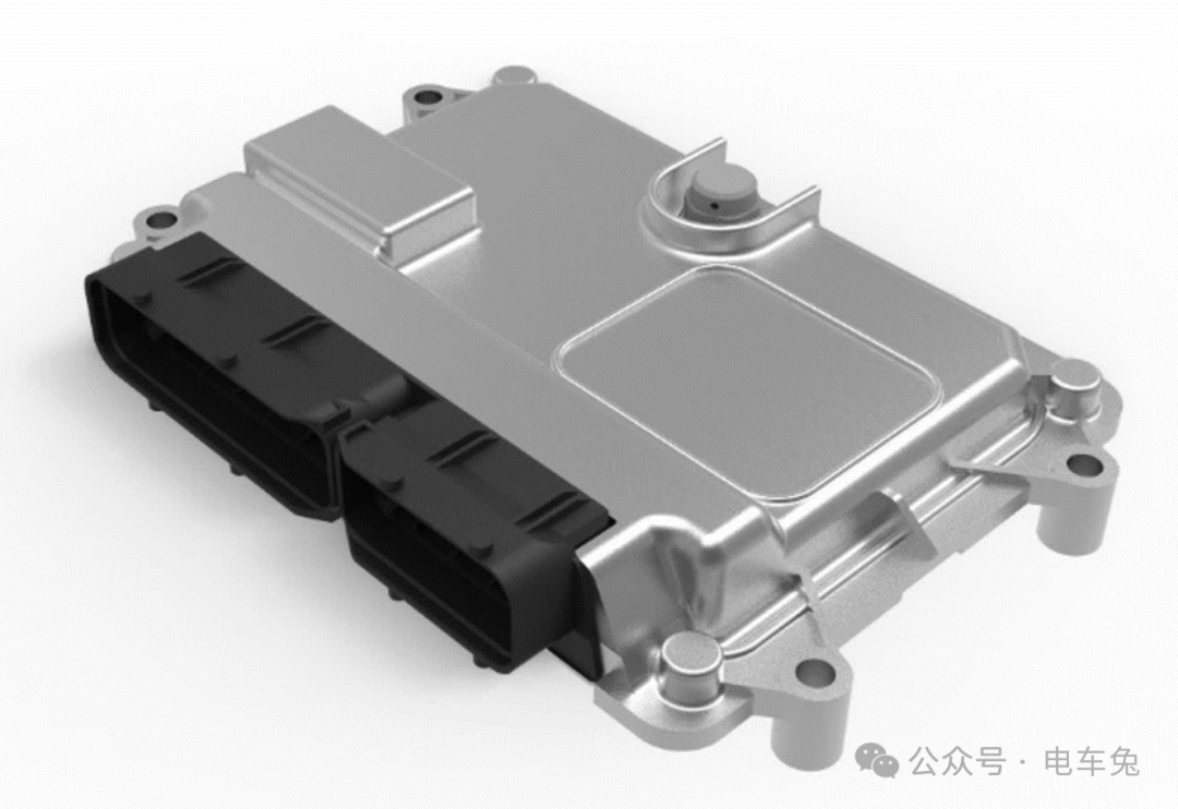

3. 整车控制器故障整车控制器作为纯电动汽车的主控制模块,负责高压系统的管理和监控。它通过与其他管理模块通信,接收高压系统的数据。如果整车控制器出现故障,将无法正常管理和监控高压系统,导致无法上高压电。

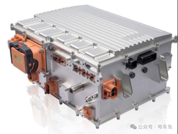

5. 电机控制器故障电机控制器负责将动力电池的直流电转换为三相交流电,驱动电机。如果电机控制器出现故障,将影响电能转换的正常进行,导致无法上高压电。

接通与断开。在长期使用过程中,由于触点的磨损或触点烧蚀等原因,可能导致高压接触器的粘连故障。当高压接触器无法正常工作时,会导致高压系统无法上电。针对这一问题,可通过检查接触器的外观、电阻值和动作性能等方式进行故障诊断和修复。
