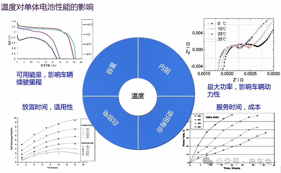

在当今的能源转型和新能源汽车的快速发展中,电池技术尤为关键。其中,温度对电池性能的影响是一个不可忽视的因素。
本文将从电池的容量、内阻、自放电以及使用寿命四个方面,深入探讨温度如何影响单体电池的性能。
一、温度与电池容量的关系电池的容量是指电池在一次充满电后能够释放的电量,这个参数直接影响到电动车的续航里程和电子设备的使用时间。温度对电池容量的影响主要表现在以下两方面:1、低温条件下,电解质的离子迁移速度减慢,电池内部的化学反应速度降低,从而导致电池的有效输出能量减少。这意味着在寒冷的环境中,无论是电动汽车还是便携式电子设备,其实际使用时间都会比标称容量短很多。2、高温环境,则会使电池化学反应的速率增加,初期可能会观察到电池容量有所提升。然而,长期处于高温状态下,电池内部材料可能会加速老化,反而降低电池的总体性能和寿命。二、内阻与温度的关系电池的内阻是指电池在充放电过程中对电流流动的阻碍。内阻的大小直接影响电池的充电效率和放电能力。1、在低温环境下,电池的内阻会因为电解质粘度增加而上升,导致充电时间延长,放电能力下降。对于电动汽车而言,这可能意味着加速性能的降低和充电时间的增加。2、相反,在高温条件下,电池内阻减小,可以提高充放电效率。然而,持续的高温也会加速电池材料的退化,从长期来看,内阻会逐渐增加,影响电池性能。三、自放电与温度的关系自放电是电池在不工作状态下自然损失电量的现象。所有类型的电池都会有自放电,但程度不同。温度是影响自放电速率的一个重要因素。温度越高,电池的自放电速率也越高。这是因为高温提高了电池内部化学反应的活性,即使电池不被使用,其内部也在进行着微小的化学反应,导致电量逐渐损失。对于需要长时间储存的备用电池,应尽可能在低温且干燥的环境中存放。四、使用寿命与温度的关系电池的使用寿命是指电池能够保持正常工作状态的时间长度。温度对电池寿命的影响主要体现在电池材料的老化速度上。长期处于低温或高温环境下的电池,其内部化学物质的稳定性和物理结构都可能受到破坏,加速电池老化。此外,温度的快速变化也会对电池材料造成应力,进一步降低电池的使用寿命。研究表明,电池在20℃到25℃的环境中有最佳的性能表现和使用寿命。因此,电动汽车和其他电池驱动设备的设计者通常会在电池管理系统(BMS)中加入温度控制功能,以维持电池在一个理想的工作温度范围内。结论温度对单体电池性能的影响是全方位的。适宜的温度不仅可以提升电池的使用效率,还能延长电池的使用寿命。对于电动汽车制造商和电池使用者而言,理解温度对电池性能的影响,以及采取有效的温度管理措施,是确保电池性能和延长电池使用寿命的关键。

称时间缩短。反之,高温条件下,电池内部化学反应速度加快,但也可能导致电池内部的压力增大,使得电解质溢出甚至引起爆炸的风险增加。因此,保持适宜的温度对于电池的容量有着重要作用。建议制造商在实际生产和测试中根据当地的极端气候情况进行调整和优化,以保证电池的续航表现和安全性能。单体电池作为新能源汽车的能量储存单元,对新能源汽车性能起到至关重要的作用。特别是在未来高能量密度电池的研究和开发中,对温度因素的考虑将不容忽视。作为汽车工程师和电池研发人员,我们应深入理解温度对单体电池性能的影响机制,掌握在不同温度条件下单体电池的实时运行状态。以此为契机,积极探讨温度管理的先进方案与技术应用,以确保单体电池在实际运行中表现更可靠和稳定。从而为新能源汽车的持续发展注入源源不断的动力。
