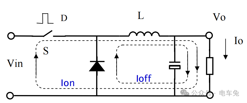

BUCK转换器是一种典型的降压型DC-DC转换器,它能够将高于12V的输入电压有效降低,以适配蓄电池的充电电压要求。这一特性使BUCK转换器成为连接主电池(如新能源电动车辆的高电压电池组)与12V辅助蓄电池之间的理想中介。
核心工作原理:开关导通阶段:当BUCK转换器的开关元件(通常是MOSFET)导通时,输入电压直接施加于电感上,导致电感电流增加,此时能量存储于电感的磁场中。开关断开阶段:当开关断开,电感维持电流的连续性,通过续流二极管向蓄电池和负载释放能量,完成能量的转移和存储。通过调整开关的占空比(开关导通时间与整个周期时间的比例),BUCK转换器能够精确控制输出电压,确保蓄电池在安全的电压范围内充电。
