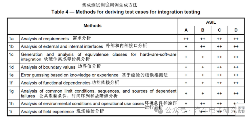

在规划整车级的集成和测试时,应考虑在典型和极端的车辆条件和环境下,车辆的正确行为,表 4 有一部分是足够的。

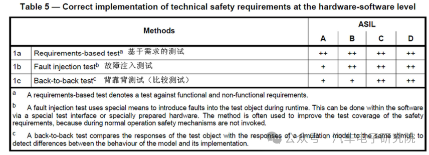

1、软硬件级的技术安全需求的正确执行应使用表 5 给出可行的测试方法来证明。
a 基于需求的测试是指对功能性和非功能性需求的验证。
b 故障注入测试使用特殊的手段在运行时引入到故障到测试对象。这可以在软件中通过一个特殊的测试接口或专门准备的硬件来完成。该方法经常被用于提高安全性的测试覆盖率的要求,因为在正常运行期间的安全机制不会被调用。
c 比较测试比较测试对象和仿真模型在相同的输入下的反应,以检测模型的行为和具体实现之间的差别。

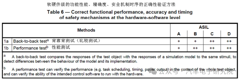

2、软硬件级的功能性能,精度和安全机制的时序的正确性,应使用表 6 给出可行的测试方法证明
a 比较测试比较测试对象和仿真模型在相同的输入下的反应,以检测模型的行为和具体实现之间的差别。
b 性能测试可以在整个测试对象在环境下的性能(例如,任务调度,定时,功率输出),并且可以验证预期的控制软件与硬件上运行的能力。

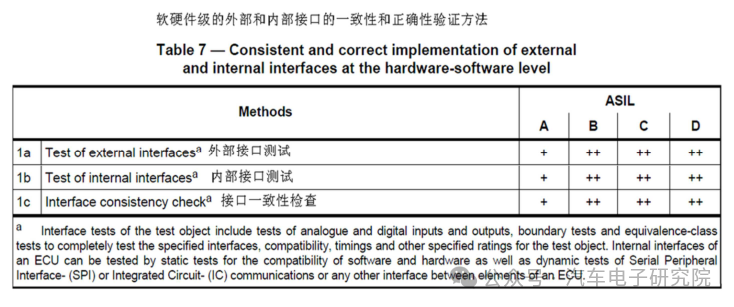

3、软硬件级的外部和内部接口的一致性和正确性应采用表 7 给出可行的测试方法来证明。
a 测试对象的接口测试,包括模拟和数字输入和输出测试,边界测试和等价类测试,以完全测试测试对象的具体接口,兼容性,定时和其它指定的测试项。ECU 的内部接口可以通过软硬件兼容性的静态测试和串行外设接口-(SPI)或集成电路 - (集成电路)通信或 ECU 的元件之间的任何其他接口的动态测试实现。

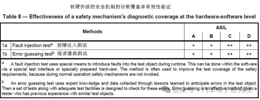

4、对于故障模式,软硬件级的安全机制的诊断覆盖率的有效性,应使用表 8 给出可行的测试方法证明。
a 故障注入测试使用特殊的手段在运行时引入故障到测试对象。这可以通过在软件中设置一个特殊的测试接口或专门准备的硬件来完成。该方法经常被用于提高安全性的测试覆盖率的要求,因为在正常运行期间的安全机制不会被调用。
b 错误猜测测试采用专业的经验教训积累的知识和数据来预测在测试对象中错误,然后使用足够的测试设备设计一组测试用例,以检查这些错误。错误推测对于专业测试人员是一种有效的方法。

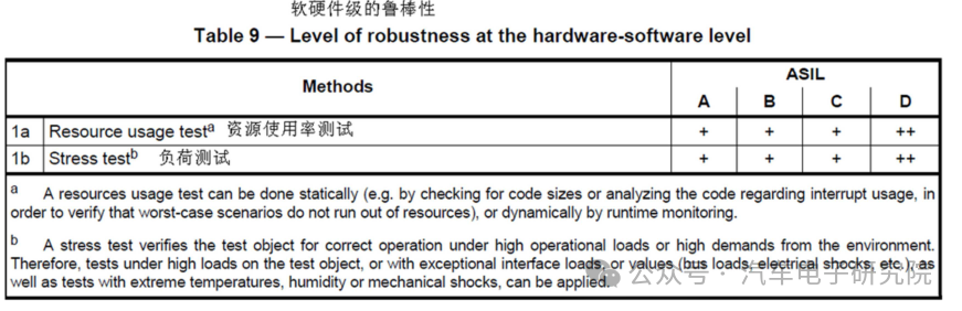

5、软硬件级的鲁棒性依据表 9 来实现
A 资源使用率测试可以静态地进行(例如,通过检查代码的大小或分析有关中断使用的代码,以验证最坏的情况不会耗尽资源)也可以通过运行时动态地监控。
b 负荷测试验证测试对象高负荷情况,或从高要求环境下的正确运行情况。因此,高负荷情况下测试测试对象,或用特殊接口的负载,或变量(总线负载,电击等),以及在极端温度,湿度或机械冲击测试中,都可以应用。系统集成和测试
