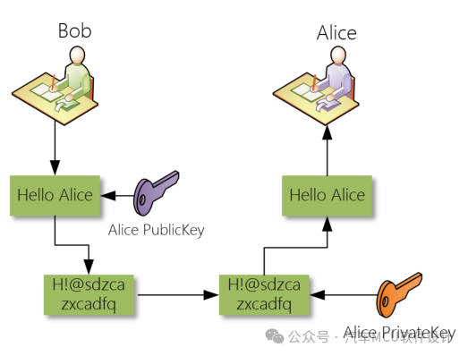

上述过程我们可以请出老朋友Bob和Alice来进行演示,具体如下图:
Bob想要给Alice写信,但又不想让别人知道信的内容,因此他用Alice给的公钥对信的内容继续加密;Alice拿到加密后的内容后,使用自己的私钥解密,从而得到"Hello Alice”。这就回答了今天的第1个问题,当想要加密时,应该选择对应公钥进行加密;其他几种情况都不能满足信息安全的要求:
    如果Bob用自己的公钥加密,那么就只能他自己用私钥解密,Alice拿到密文也没有用;如果Bob用自己的私钥加密,那么所有获得他公钥的人都可以解密。

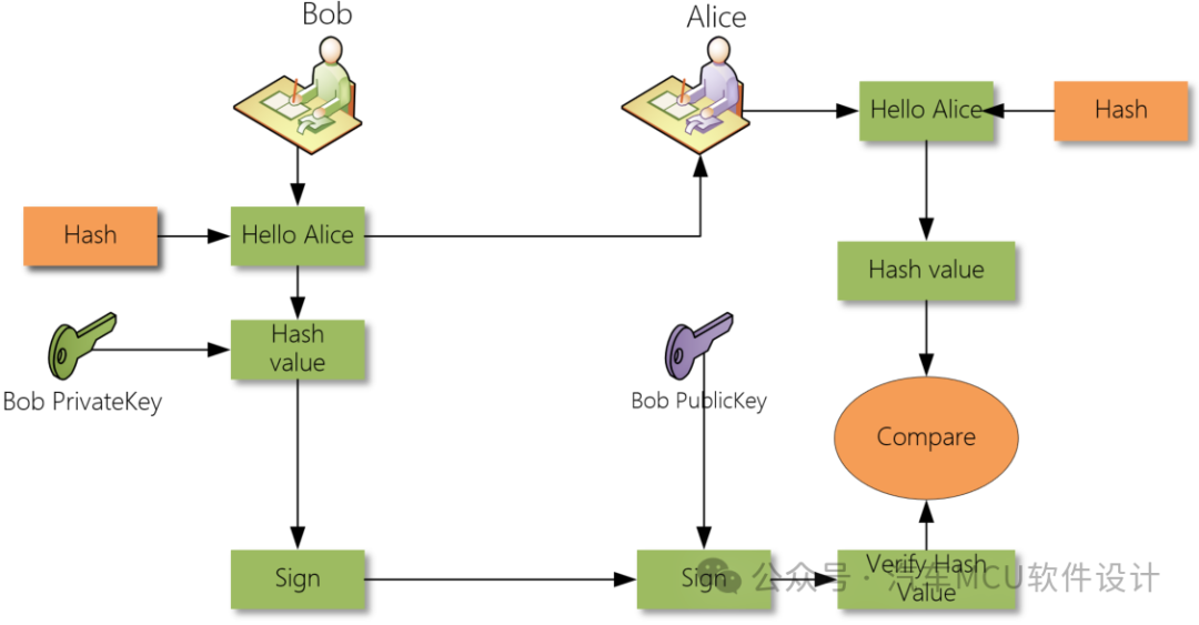

那么签名又应该如何使用密钥呢?我们先搞懂什么是签名,一般来说,所谓签名就是用来证明自己身份的机制,具体到细节其实就是用非对称算法对消息摘要做加密。既然要证明我就是我,思考一下,在非对称算法里什么是私密的呢?毫无疑问就是自己的私钥;因此在签名过程中,应当使用自己的私钥对消息摘要进行签名,那么所有获得公钥的人都可以验证签名;而由于私钥的私密性,他人基本无法冒充,从而证明了我就是我。老规矩,Bob要向Alice证明消息就是他发的,如下图:
    Bob使用Hash函数对"Hello Alice"计算出摘要;Bob为了证明消息是自己发的,用自己的私钥对摘要进行加密,也即签名;并把消息和签名同时发送给Alice;Alice拿到数据后,首先对"Hello Alice”使用同样Hash函数进行摘要计算,得到消息原始Hash值;使用Bob对外公开的公钥,对签名进行解密得到待校验的Hash值;将上述Hash进行比对,如果值一致,则证明是Bob发送的消息。
同样的,如果用其他的密钥进行签名会出现什么情况呢?
    如果Bob使用自己的公钥签名,那只有自己才能验,Alice不知道是谁发的;如果Bob用Alice的公钥签名,虽然只有Alice能验证,但是由于只要是获得了Alice公钥的人都可以签名,不能证明是Bob发的

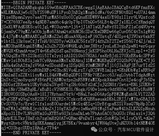

我们从一个具体的RSA签名试验开始认识其原理。在之前文章,我们已经生成了基于RSA的密钥对,格式如下:

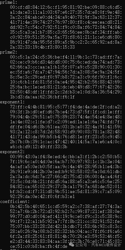

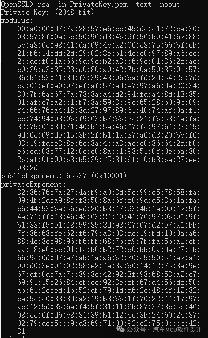

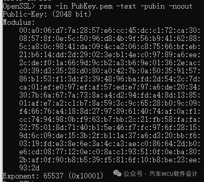

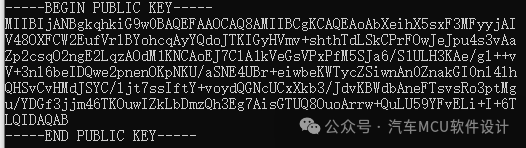

但是这一堆乱码简直没办法分析,所以我们通过openssl将密钥对hex数据打印出来,如下:
公钥Hex数据

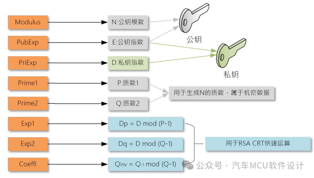

私钥Hex数据公钥里包含了模数(Modulus)、指数(Exponent);私钥包含了模数(Modulus)、私钥指数(privateExponent)、公钥指数(publicExponent)、prime(质数)1\2、exponent(指数)1\2、系数(coefficient).根据RFC8017定义,并结合示例,可以总结公私钥的构成如下:

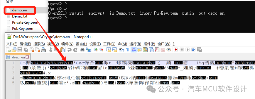

首先使用openssl对demo.txt进行加密,生成密文文件demo.en,如下:

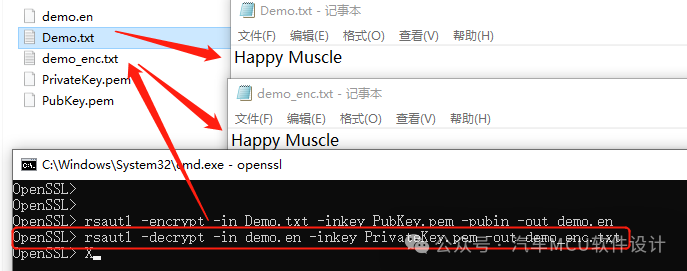

然后使用私钥进行解密,得到demo_enc.txt,如下:

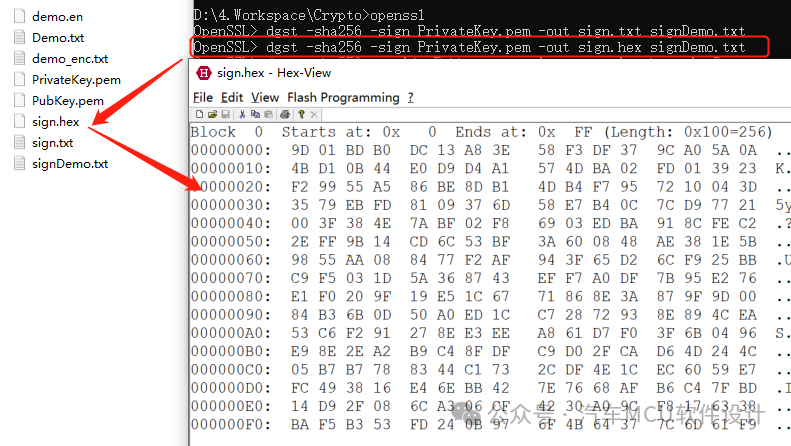

首先使用openssl对文档signDemo.txt进行签名,得到签名hex,如下:

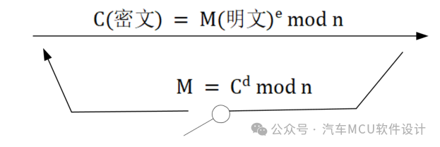

3. RSA原理简介
有了上述测试,我们对RSA有了感性认识,接下来就讲点纯理论的东西。RSA是由麻省理工的Rivest、Shamir和Adleman在1978年提出,其数学基础用到了欧拉定理,安全性由大因子分解十分困难保证,利用了单向陷门函数的原理,具体如下:
其中{e,n}表示公钥,{d,n}表示私钥。该算法安全在哪里呢?在于私钥难以被破解。 该算法生成密钥的过程如下:
    选择两个大素数p和q(通常要求每个素数均大于10的100次方)计算一个 n = p * q ,φ(n) = (p-1)*(q-1)在(1,φ(n))之间找到一个整数e,该数与φ(n)互质;e作为公钥根据e和φ(n)计算出私钥d,必须满足 e*d mod φ(n) = 1;密钥对 {{e,n} , {d,n}}将明文划分成块,记为m,保证每个明文的长度 len(m) < n加密过程:c = m^e mod n  (加密需要公钥e 和 n)解密过程:m = c^d mod n   (解密需要私钥d 和 n)
以上述为例:攻击者可以容易获取到的数据有密文c、模数n和公钥e,几乎不能获取私钥d;解密需要私钥d,d是根据e和φ(n)计算得来,n有p和q计算得出 因此需要对n进行因子分解,找出两个素数p和q 例如 21,很容易得出两个素数3 和7,但如果n为2048bit的整数,目前从数学角度难解决。
