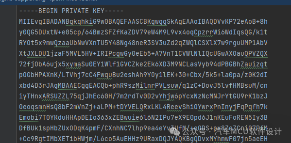

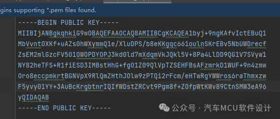

编译工具Python,安装库pyOpenssl。使用Openssl生成密钥对非常简单,示例代码如下:from OpenSSL import crypto# 生成RSA密钥对key_pair = crypto.PKey()key_pair.generate_key(crypto.TYPE_RSA, 2048)# 获取私钥和公钥private_key = crypto.dump_privatekey(crypto.FILETYPE_PEM, key_pair)public_key = crypto.dump_publickey(crypto.FILETYPE_PEM, key_pair)# 将密钥对保存到文件with open('private_key.pem', 'wb') as f:    f.write(private_key)with open('public_key.pem', 'wb') as f:    f.write(public_key)生成出来的密钥如下图:

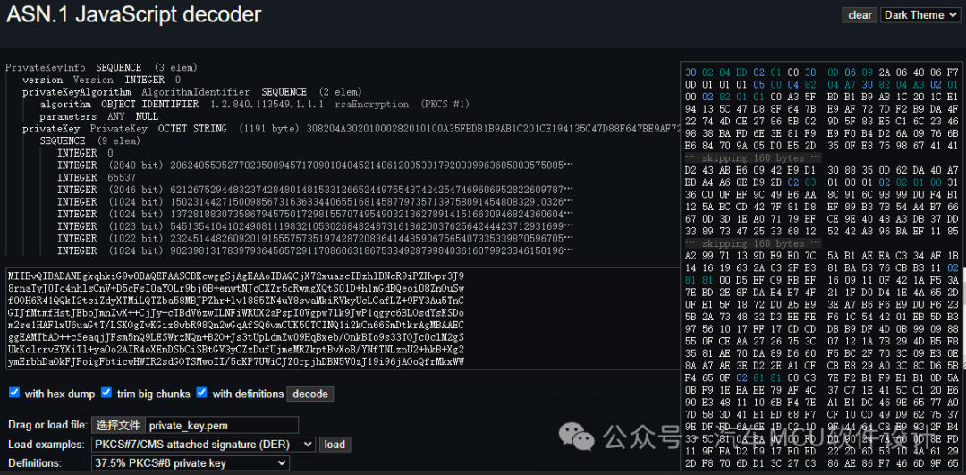

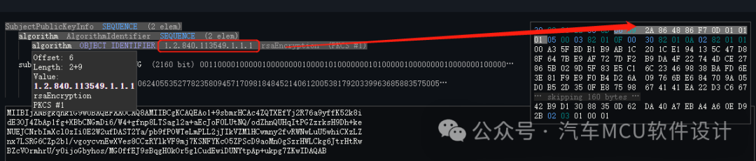

那么既然PEM格式是DER base64编码后的产物,最终要解析的话还是得按照ASN.1的格式来,为此我寻觅了一个基于java的在线解析网站,如下ASN.1 JavaScript decoder,不管是PEM还是hex编码格式,都可以解析成ASN.1 DER或者BER格式。2.1 公钥的PEM解析

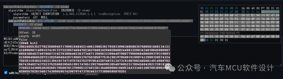

将public_key.pem文件放进去,可以看到解码格式如下:
这与AUTOSAR中格式相近
在subjectPublicKey也可以看到公钥本身,如下:

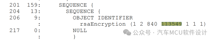

我们可以看到在algorithm ID为1.2.840.113549.1.1.1,对应hex :2A 86 48 86 F7 0D 01 01 01
而这个值在RFC标准中是有定义的,我们可以看到附录C1

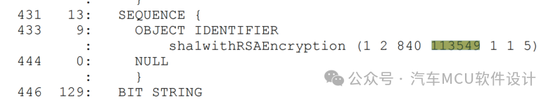

最初我还不是很相信,继续查找类似的,发现了如下图:
因此,有理由相信,这个OBJECT IDENTIFIER对于算法是有自己想法的。看完了公钥,我们来看私钥。2.2 私钥的PEM解析

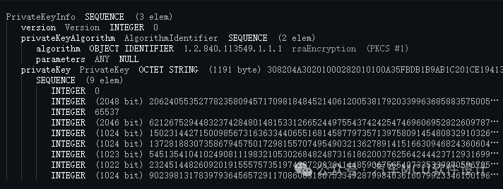

同样操作,但是得出了不同结果,如下图:
按照套路,我们根据RFC8017来对比RSA私钥的格式:
看到这里,我才对这个解析所有理解。在ASN,1里对公私钥的类型均有所定义,具体总结如下:RSAPublicKey ::= SEQUENCE {modulus           INTEGER,  -- npublicExponent    INTEGER   -- e}RSAPrivateKey ::= SEQUENCE {version           Version,modulus           INTEGER,  -- npublicExponent    INTEGER,  -- eprivateExponent   INTEGER,  -- dprime1            INTEGER,  -- pprime2            INTEGER,  -- qexponent1         INTEGER,  -- d mod (p-1)exponent2         INTEGER,  -- d mod (q-1)coefficient       INTEGER,  -- (inverse of q) mod potherPrimeInfos   OtherPrimeInfos OPTIONAL}而上述解析出来的格式刚好与整个相对应。
