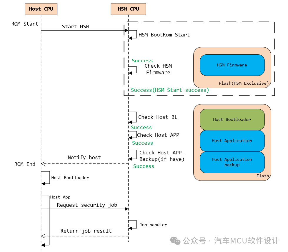

铺垫了那么多,最后回到本文重点的问题:HSM可以作为信任根吗?首先我们来拆解什么是信任根:能提供授信、信息安全相关功能的软硬件。那么可不可以这么理解,信任根应该是一个大的组件或者系统,至少得有如下构成:
    提供可信执行环境(TEE),供关键软件运行;必须具备密码服务硬件加速功能,以缓解主核负载;必须具备防篡改机制,例如篡改留证、篡改抵抗,这是安全存储的前提;分层防御机制:提供强大的分层防御,避免单点故障。例如仅单一接口和主机ID对访问加密硬件模块和其他敏感安全资源,同时仅加密硬件模块可访问关键密钥。
而这些功能恰好都是HSM的强项,所以个人理解HSM本身在汽车ECU里是可以作为信任根的。假设HSM不能作为信任根,那么能够提供以上功能的还有什么?纵观MCU,唯一难篡改的就只能是BootRom;如果把HSM内部的BootRom作为信任根,那么在做安全启动的路径就先得校验并运行HSM 固件代码,再由HSM 固件代码校验Host程序:
那既如此,为什么不可以把Host BootRom作为信任根来对Host固件校验以加快启动速度呢?4.小结以目前有量产经验的供应商的信息安全解决方案来看,均是把HSM作为硬件信任根。不知道大家对这个有什么看法?顺便留个待办,如果不把HSM当作信任根,这对TARA的分析影响有多大?
