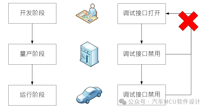

在开发阶段,Debug接口例如JTAG、SWD用于对软件进行调试;由于Debug口可访问芯片里的CPU、外设、Memory等资源,因此从信息安全角度来看,这是一个很明显的攻击路径。在产品量产后,如果Debug口不禁用,一旦攻击者通过debug连接到ECU,那么很有可能对ECU进行注入恶意代码攻击、套取密钥、逆向工程等,从而对OEM、Tier1造成巨大损失。所以通常意义上来讲,最安全的方式就是在量产阶段就将debug给禁用,且没有回退机制,这样直接封锁了物理接口。如下图:
但是这又有一个问题,当在售后阶段车上的某个件如果出现了偶发问题,需要回家复现或者调试,这个时候Debug口已经禁用了,这就很容易抓瞎?因为家里人通常希望是拿到问题件来分析。这就出现了信息安全与功能上的悖论,要想绝对的信息安全就必须舍弃某些重要的功能。2. 安全调试安全在哪里

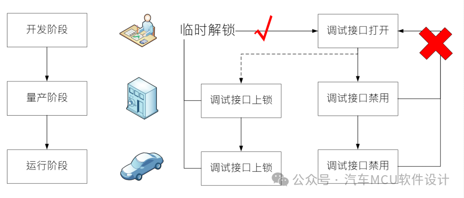

为此,我们有必要对调试接口提出新的要求?售后阶段,如果在授信环境下临时通过调试接口对ECU进行调试,这不失为一种折中的方案。因此,我们可以对调试接口新增一种状态:Locked。之前调试接口的Disabled状态表示调试器无法与ECU建立物理连接,而Locked状态既然是上锁,那么就有办法进行物理连接并对其进行临时解锁。概念模型如下:
针对这种临时解锁方式,是需要通过授信的,因此常见的解锁方式如下:

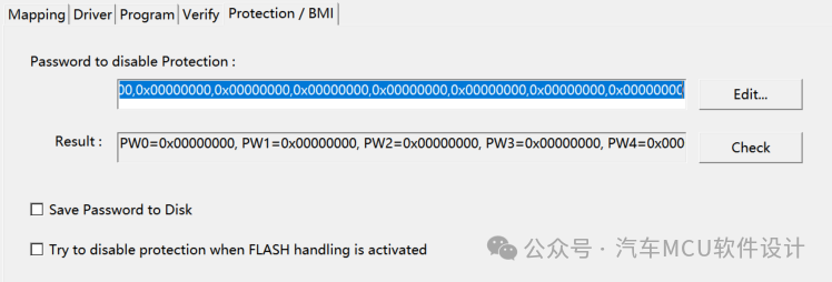

    密钥临时解锁:见名知意,就是调试器通过输入密码的方式来临时解锁调试接口,该方式在英飞凌TC3xx中比较常见。这种基于密码的方式存在泄露的风险,同时也有被蛮力攻击的风险,因此我们可以发现要求的密码位数通常为256bit起步;
    诊断安全访问临时解锁:通过特定DID、诊断会话等级以及UDS 27服务来验证身份,通过后临时解锁调试接口;这种方式与OEM定制息息相关,芯片厂的方案不是非常通用;挑战响应机制解锁:使用密码学原理验证调试者身份,下面重点聊一下。

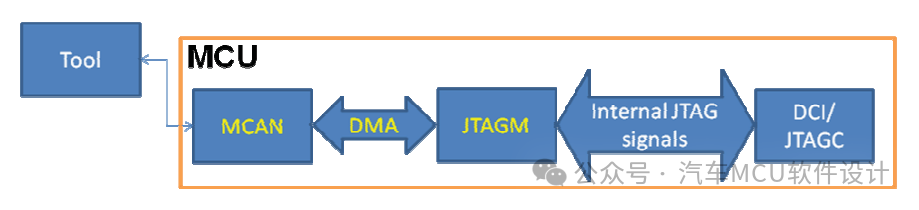

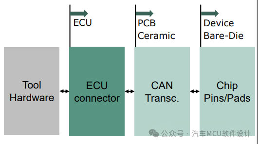

本文主要从信息安全角度对调试这一重大功能做了分析,针对售后阶段的bug分析作了信息安全方面的妥协,提出了常见的临时解锁debug口的手段。但是大家在看英飞凌或者ST相关MCU的Datasheet时,有没有发现Debugging via CAN这样一个功能?如下:
一旦该功能激活,意味着调试者可以直接通过整车网络对ECU进行调试,甚至都不需要对ECU开盖;所以在考虑信息安全时,该攻击路径也是需要进行反复论证的。

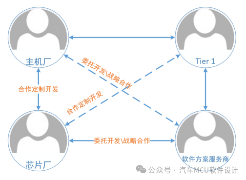

当信息安全加入到汽车这个行业后,大家有没有发现原来的件可能得重新考虑开发了。由于其生命周期是伴随着整车的,因此会有很多以前都没有思考过的情况。最明显的就是密钥的管理,什么情况下密钥不变、什么情况下密钥得保存,密钥更新后如何保证其新鲜度值,这不仅仅是芯片厂需要考虑的,还需要Tier 1、OEM共同讨论,才能得出一个较为成熟的方案。所以,现在Tier2、Tier1和OEM的关系与以往有了较大变化,甚至说很多OEM都直接找芯片厂定制化开发,如下:
这是大变革,也是大机遇。就酱,债见!
