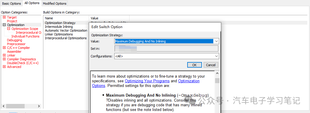

如果函数真的成了inline函数,那么在调试过程中,将无法通过打断点的方式调试该函数执行过程。如果想要方便调试inline函数,一般可以通过禁用编译器优化,不执行内联。例如,在Greenhills中,可以通过配置-Omaxdebug来实现。
