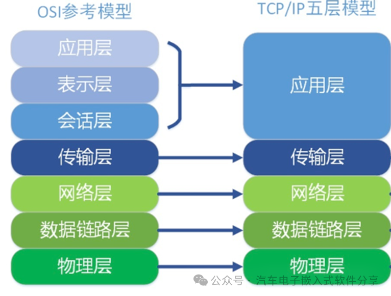

OSI(open system interconnection)开放系统互联模型是由ISO(InternationalOrganization for Standardization)国际标准化组织定义的网络分层模型,共七层。TCP/IP网络协议栈分为:应用层(Application)、传输层(Transport)、网络层(Network)、链路层(Link)和物理层(Physical)。如下图所示。两者的对应关系如下图所示。
OSI参考模型与TCP/IP五层模型对应关系

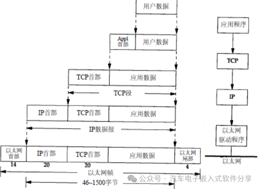

物理层就是传输介质,如网卡,网线等。数据链路层前文介绍的MAC层,主要提供可靠的数据传输服务,实现无差错数据传输。网络层负责将各个子网之间的数据进行路由选择,分组与重组,如IP、ICMP(ping命令的协议)、IGMP都属于这层的定义的规范。传输层提供可靠的数据传输服务,这层就出现了本文要重点介绍的UDP(User Datagram Protocol)和TCP(Transmission Control Protocol))两种方式。应用层就是我们的应用代码了,如http协议等。以太网数据在传输时每层都会在payload前加上自己的tag,五层协议(传输层为TCP)对应的数据包结构如下所示。

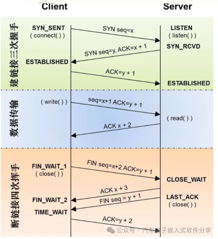

三次握手
第1次握手:客户端发送一个带有SYN(synchronize)标志的数据包给服务端;第2次握手:服务端接收成功后,回传一个带有SYN/ACK标志的数据包传递确认信息,表示我收到了你想要发送数据的信息并且我现在是否可以接收你的数据;第3次握手:客户端再回传一个带有ACK标志的数据包,表示我知道你能正常收到报文了,接下来我可以正常把数据发出了,此时握手结束。其中:SYN标志位数置1,表示建立TCP连接;ACK标志表示验证字段。
四次挥手
第1次挥手:客户端发送一个FIN数据包,用来关闭客户端到服务端的数据传送,客户端进入FIN_WAIT_1状态;第2次挥手:服务端收到FIN后,发送一个ACK给客户端,确认序号为收到序号+1(与SYN相同,一个FIN占用一个序号),服务端进入CLOSE_WAIT状态;第3次挥手:服务端会先确保断开前,所有传输到A的数据是否已经传输完毕,一旦确认传输数据完毕,服务端发送一个FIN,用来关闭服务端到客户端的数据传送,服务端进入LAST_ACK状态;第4次挥手:客户端收到FIN后,客户端t进入TIME_WAIT状态,接着发送一个ACK给Server,确认序号为收到序号+1,服务端进入CLOSED状态,完成四次挥手。
