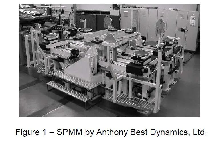

为了有效地补充道路测试,K&C测试必须高效进行,即测量和转换数据为有用格式的过程必须迅速完成。这就是专用K&C测试装置相对于自制K&C测量设备和改装设备(原本设计用于其他用途的设备)具有显著优势的地方。使用后者可能需要一周的时间来完成的测量,在专用K&C测试装置上(例如由Anthony Best Dynamics, Ltd.开发的SPMM)可能只需几个小时就能完成(见图1)。
通过精确地对车辆及其悬架进行测试,K&C测试装置可以高效地提取通常难以获取的数据。典型的测量包括但不限于:※悬架刚度和迟滞特性※跳动/侧倾转向、外倾角※侧倾刚度分布※瞬心位置(侧倾中心、稳定杆刚度占比等)※纵向/侧向力柔性转向※回正力矩柔性转向※外倾角刚度※转向系统特性

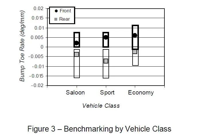

广泛意义上,K&C对标是比较大型数据库中多辆车的测试结果。在汽车行业中,例如,对标研究通常通过一系列不同车型(轿车、运动车、经济型等)的平均值与容差图来总结。(见图3)。
这些图在设计新车辆时特别有用,因为它们可以对车辆性能定位进行详细检查。例如,图3所示的图是通过在特定路障(例如+20毫米)线性化前束,然后比较尽可能多的车辆的结果而创建的。随着时间的推移,随着K&C测量数据库的增长,趋势开始显现出来。对悬架系统性能与整车性能之间关系的定性知识是能够在新车悬架设计的早期阶段使用对标图所真正需要的。例如,对于运动型车辆的K&C对标参数可能与经济型车辆明显不同,而且可以推断出,如果适当应用,某些参数的变化可能用于增强原本平庸的经济车的运动感。

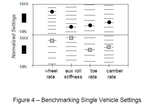

除了多车辆比较外,K&C对标还可以应用于单一车辆,用于研究多个部件的变化。与“参数指标”研究(下面将讨论)相比,单一车辆对标可以被认为是对K&C结果的更广泛审核-通常是梯度或简化数据的评审。例如,对于赛车辆,这种对标的一个目的可能是确定悬架设计在特定赛道上有相对于更大调校范围。
像图4这样的图是通过对前后悬架的调校范围进行标准化,并记录赛车使用的实际参数设置来创建的。在这里使用K&C测量来计算设置标记相对于调校范围内的相对位置(在图4中,这是基于对不同部件变化的K&C测量,如轮胎刚度、侧倾刚度、前束变化和倾角变化)。这样的信息可以用于补充“部件表”或“规格表”,以帮助指示调校变化(甚至是未来的设计变化——当可接受的车辆性能一直需要将参数推到其调校极限时)。05 迁移研究和参数包络

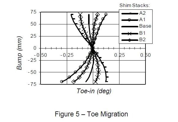

由于试验室中的K&C测试具有高度可重复性和可控性,因此它是有效地研究单一车辆上部件变化(以及关键悬架参数的迁移)的理想平台。进行“部件扫描”可能是悬架K&C测试能力最常见且实际的利用之一。当在各种部件更改后重复测试时,可以检测到悬架参数测量中的微妙变化,并且可以在相对较短的时间内通过K&C测试(如图5所示)探索大量这样的更改。
然而,从实际的悬架调校角度来看,必须能够有效地从这些K&C部件扫描测试会话中提取关键的悬架信息,并且有一种方法将测量的悬架系统级参数(前束梯度、外倾角梯度、侧倾刚度等)与实际的调校变化关联起来。例如,与其仅跟踪前后稳定杆的物理调整(直径变化、拉杆调整等),赛道用的规格表可以包括侧倾刚度系数或侧倾分配平衡——这些都是基于K&C部件扫描测试的一些额外的系统级指标。除了有效提升对组件变化的观察水平外,这些系统级指标实际上可以作为指南,帮助指导悬架调校选择。

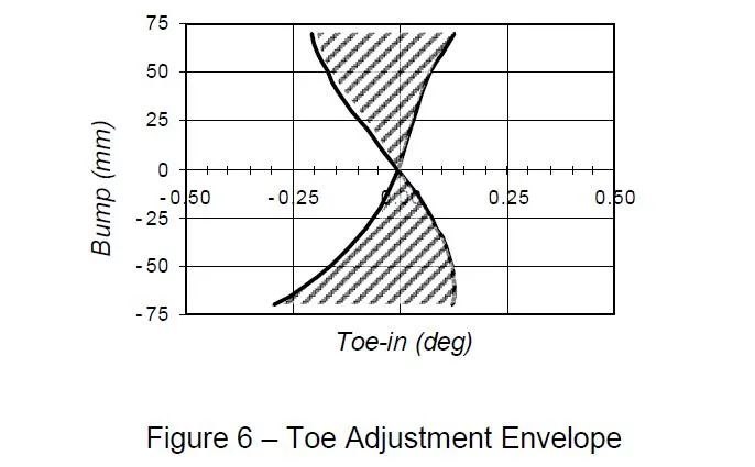

从实际调校的角度来看,例如图6中的跳动前束提供了几个关键的洞察。例如,当与其他测量数据结合使用时(来自其他部件变化引起的跳动前束、侧向力柔性转向、侧倾转向特性等),此参数包络提供了补充信息,有助于为不同转弯条件下的车辆绘制不足转向和稳定性梯度图。如果没有K&C测量,这将是相当困难的。而且,总体而言,这些信息可以成为赛道调校的绝佳指南(就像游标表盘一样,在一个窗口内进行微小的调整将导致车辆响应的大变化,而其他窗口则会产生更微妙的影响,这些参数包络可以提供一个出色的快速参考,以“调整”车辆的操控行为)。

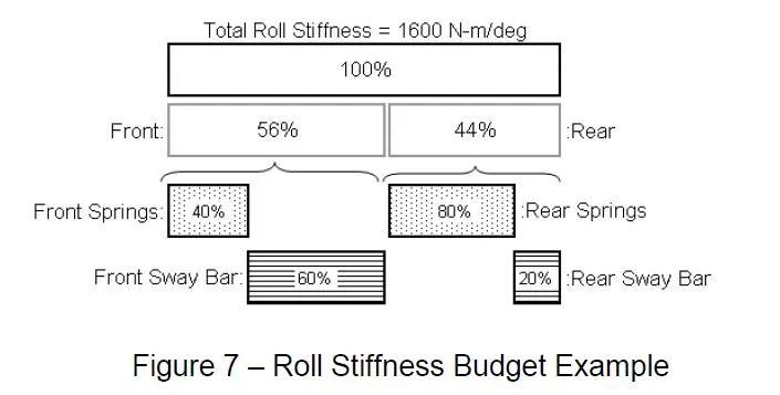

分配研究提供了一种独特的方法,可以查看多个悬架参数之间的相互作用。一个“分配”只是描述个别悬架参数如何对定义的总体产生影响。举个简单的例子,车辆的侧倾刚度分配可以表示如下:
虽然这只是一个基本的示例,仅涵盖了一个悬架设置,但像图7这样的分配仍然可以便捷展示车辆的侧倾刚度构成。在这种情况下,后稳定杆的有限调整潜力显而易见。另一个更具洞察力的分配示例,以略有不同的方式表达,如图8所示。
在这个分配示例中,各部分的侧倾刚度(前悬和后悬)由不同的悬架部件(如弹簧、稳定杆等)提供。通过分析每个部件对总体侧倾刚度的贡献,可以更好地理解整车的悬架调校潜力和限制。这种分配方法可以帮助决策者做出合适的调校决策,以实现所需的悬架性能。总之,分配研究提供了一个系统化的方法,可以分析和优化悬架系统中各个部件的贡献,从而帮助优化车辆的悬架性能和行驶特性。

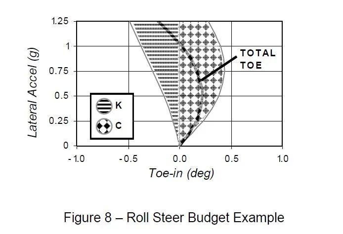

尽管图8仅描述了车辆前悬架右侧车轮的情况,但可以从标准的K&C测试测量数据(以及一些补充信息,如每“g”总体车辆侧倾和轮胎力特性)轻松构建车辆角模块的侧倾转向分配。在这种侧倾转向分配中,运动学转向和柔度转向被结合为车辆侧向加速度的函数,但如果需要,它们也可以与侧向轮胎接地处负荷相关联(或以任何必要的格式表达,以促进悬架调校洞察力)。
快速查看图8可以看出,在1g的转弯中,前悬架右车轮的总转向几乎为零。这本身就是有帮助的,因为它告诉我们稳态状态和不足转向水平的一部分。但是,也许更重要的是,通过观察达到这种前悬右轮的转向分配(即K分配和C分配),可以获得更多的洞察力。在这种情况下,虽然确实发生了右前轮的转向,但运动学和柔度恰好相反并且几乎相等,有效地相互抵消。
K&C侧倾转向分配对车辆的操控性有着重要的影响;柔性可以产生直接的进入转向感,因为只需要非悬载质量来反应,因此可以快速做到。而运动学转向则需要车身侧倾,这需要一定的时间来发生。因此,车辆在入弯时“准备就绪”的方式受到这种特定参数组合的高度影响。即使在总体“K”和“C”的大小都很小的情况下(例如在赛车中),运动学和柔性转向的平衡对响应性、稳定性和驾驶感觉仍然非常重要。因此,K/C分配和比例关系也是悬架调校规格表上另一个很好的补充跟踪对象。

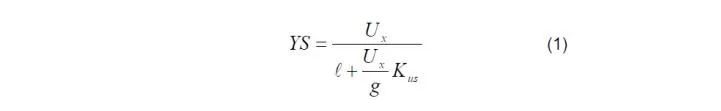

能量-功率研究虽然作为独立参数具有意义,但与其他悬架参数相比较,悬架柔性或刚度可能更具有意义,就像上面讨论的侧倾转向分配一样。除了简单地提供不足转向度的洞察外,柔性还可以从能量角度理解车辆响应特性。在传统方法中,车辆的稳态橫摆角增益可以表示如下:
在这个表达式中,抗转向系数 Kus 可以简单或复杂,取决于需求。在最简单和最常用的形式中,抗转向系数由前轮和后轮的侧向偏角定义如下:

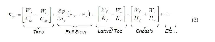

但是不足转向Kus也可以通过悬架K&C参数进行扩展:
通过公式(3)的表达式,可以探索悬架 K&C 参数与车辆操控指标(如不足转向梯度和橫摆角速度增益)之间的数值关系。同时,也可以很容易地观察到一些有趣的定性关系。例如前后车身刚度的降低可以提高车辆的转向能力。

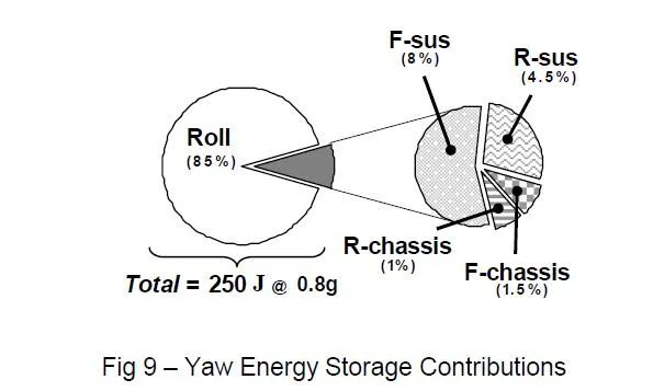

与Kus类似,“橫摆能量存储”可以根据需要而变得简单或复杂。需要注意的是,该表达式中不包括轮胎,因为侧向滑移是产生侧向力的必要前提。不过,除此之外的其他轮胎变形当然也可以根据需要包括进来。方程(4)的能量存储表达式可以单独用于评估各种参数的相对能量存储,就像图9所示。这些关系(以能量比率等形式)可以再次添加到悬架规格表中,形成调校目标并提供驾驶员沟通工具。

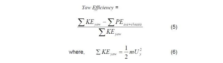

橫摆能量存储还可以作为其他表达式的基础,例如“橫摆效率”的表达式(即将车辆输入能量转化为侧向车辆运动的百分比):
在观察方程(5)的表达式时,很容易认为理想的车辆性能是实现零能量转化为潜在能量存储(即100%的橫摆效率)。但实际情况并非如此。一定程度的柔性对于人类驾驶员在物理上控制车辆是绝对必要的。除了控制问题外,车辆在转弯过程中需要一定时间来适应驾驶员的意图,各种变形需要与之对齐。当然,过多的柔性会导致响应速度的降低。因此,实际的橫摆效率目标应略低于100%,但不能低于一定程度。举例而言,如图9所示的贡献使中型车的橫摆效率达到约95%。

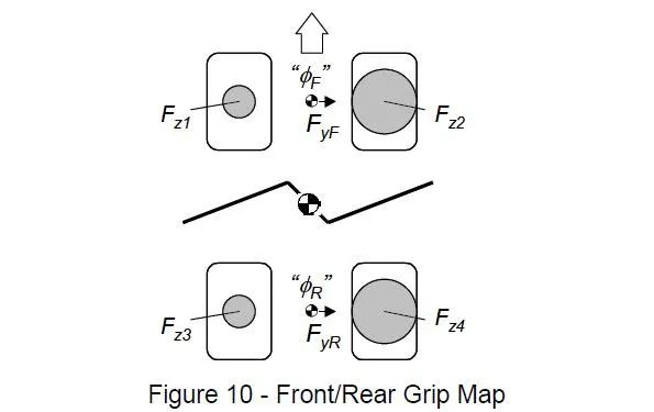

简而言之,前后悬架设置被视为独立的(参见图10),方程(7)和(8)可用于计算在转弯时每个悬架设置的轴侧倾角度和垂直轮胎载荷。通常存在多种前后组合可能性,最终选择受其他偏好(总侧倾位移目标、空气动力学考虑等)的限制。

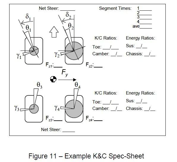

一种稳健的悬架“K&C调校”方法是通过在标准规格表和驾驶员笔记中增加额外的K&C信息和记录的片段时间(在赛道的关键弯道上计时的整圈时间的子集,捕捉转弯入口、中段和出口)来补充。如图11所示,可以制定一个简单的规格表(图10的演变),记录一个K&C调校设置,并将其与记录的赛道表现联系起来。
这个示例旨在提供关键载荷、四轮定位参数和能量存储的快速参考,作为中弯或准稳态路况的快速参考工具。在操控阶段,事件发生缓慢(低于1.5赫兹),因此这种准稳态数据和K&C分析通常是适用的。
对于所需的侧向载荷条件(通常是中弯时),悬架K&C测量结果可以直接填入这样的规格表中。如上所述,计算轮胎垂直载荷、K/C比例(预算)和能量比。
与任何其他事物一样,这样的规格表可以根据需求的简单程度或详细程度来制定。它可以扩展到包括其他关键参数,与其他标准记录的规格(如轮胎温度、静态四轮参数等)相联系,结合牵引/制动力来捕捉弯道出口/入口事件,甚至缩减为仅捕捉轴的中弯净转向。
