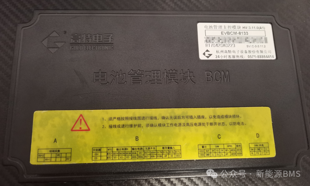

这次是填坑文,之前学习了解过高特的一款储能应用的BMS控制板产品,即EVBCM-8133,这次继续介绍完。
从上面的引脚定义可以识别出整个单板的功能模块电路划分如下图:其将高压采样功能也集成到同一个板子上;储能的控制板与车载相比,可以看出功能都是大同小异的。

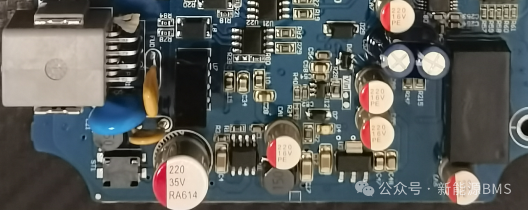

单板的主电源主要布置在下图位置,另外其他区域分布了一些隔离电源与基准源。

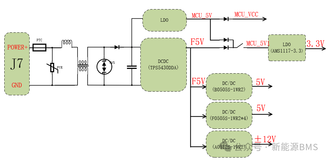

电源大概的拓扑架构如下:主电源为BUCK芯片TPS5430,输出为5V,单板大部分模块都从此取电,板上还有±12V电源,用于给外部的霍尔供电;3.3V电源用于给外设供电,例如RTC等,因为MCU是5V的IO,所以存在逻辑电平转换。

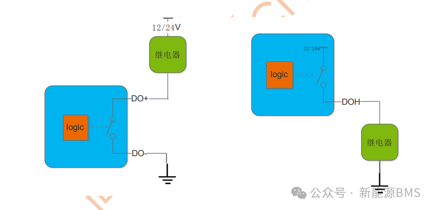

此控制板有3路高边输出与3路低边输出,使用的NMOS与PMOS做为开关,MCU通过控制触发器SN74LS373来控制MOS的通断,并可以实现锁存功能(具体型号见前面)。
官网上的高低边驱动电路示意图如下,在储能上叫做有源输出。

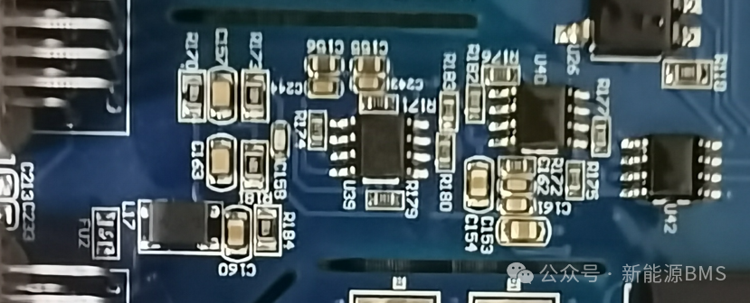

此控制板电流检测支持霍尔输入与分流器输入,其中分流器输入检测电路如下:电流检测的ADC布置在高压侧,对外为IIC通信接口,通过隔离芯片与MCU连接;分流器输入电压经过三运放放大后输入到ADC;电流采样的供电采用隔离电源F0505S实现;分流器输入端口有TVS\FUSE做防护,有共模电感、电容做滤波。

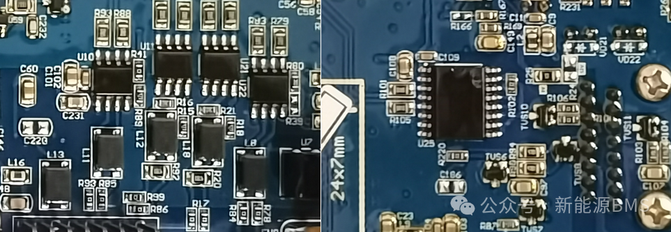

与电流采样方法类似,绝缘与高压检测电路也是单独布置ADC实现,对外为隔离的IIC通信;此处一共有3路ADC芯片,其中两路用于检测PACK电压,另外一路用于BUS电压检测;绝缘检测方案为经典电桥法,有上下两个电阻桥臂,分别用光MOS做开关,接到大地也是使用光MOS开关;另外,在PACK的正负极之间布置了一串电阻,中间取两个电阻用于做观测点,实现上下两部分各自的电压采样,二者加在一起就是PACK电压,同时也作为绝缘检测的观测点,注意二者的参考地不同;BUS与PACK-二者之间布置了一串电阻,中间取一个电阻两端作为参考地与观测点;所以三路ADC的参考地是互不相同的。
