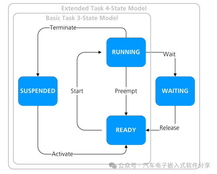

队列也是用于任务间传递数据的,它可以看成是由多个邮箱组成的(邮箱是队列长度为1的特殊情况)。2 Autosar OS的Event介绍Event和μcos-II/FreeRTOS中的标志位有点像(通过eventmask来选择哪个事件来触发)。Event只能用在扩展任务中(extended task),扩展任务和基本任务(basic task)的区别在于,它多了一个等待的状态(waiting),具体如下图所示。
当任务在运行态(running)需要等待事件发生(waitevent)时便会进入等待态(waiting),此时OS就会查找处于就绪态(ready)的优先级最高的任务来运行。当所等待的事件发生后,任务就会变为(release)就绪态,等待操作系统调度至运行态。
我们知道在μcos-II或者FreeRTOS的中断处理函数中不能调用上述可能产生阻塞的OS服务函数,在Autosar OS中,我们调用WaitEvent函数也会让任务进入等待态,所以在调用WaitEvent之前,我们必须释放之前拿到的自旋锁(spinlock)!
