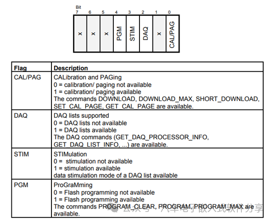

RESSOURCE包含从机的一些能力,如是否支持DAQ、STIM等,具体如下所示。
RESSOURCE的位含义

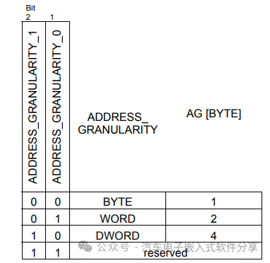

COMM_MODE_BASIC包含大小端信息(BYTE_ORDER=0表示INTEL格式,BYTE_ORDER = 1表示Motorola格式)、对齐方式(ADDRESS_GRANULARITY式, 可以取值1、2、4。在配置中多使用1字节对齐)
COMM_MODE_BASIC的位含义
ADDRESS_GRANULARITY的取值含义

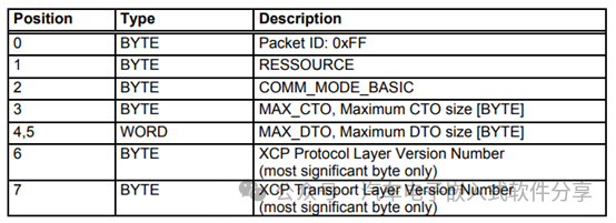

MAX_CTO表示CTO最大数据包的字节长度。MAX_DTO表示DTO最大数据包的字节长度。建立连接的报文如下所示。

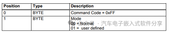

1.1.2 断开连接(Disconnectfrom slave)
主机发送如下图所示。
从机回复
假如断开连接当前不可用,那么将回复ERR_CMD_BUSY。

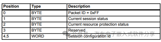

1.1.3 获取从机当前会话状态(Getcurrent session status from slave)
主机通过这个指令来读取从机当前资源的保护情况(是否需要解锁)等信息。
主机发送如下图所示。
从机回复的肯定响应如下图所示。

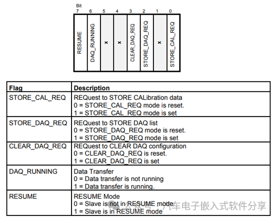

Current Session Status parameter包含当前是否有DAQ数据在传输(DAQ_RUNNING)。
CurrentSession Status的位含义

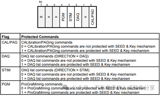

Current Resource Protection Status中则表示了当前有CMD需要通过SEED&KEY解锁。
CurrentResource Protection Status的位含义

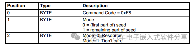

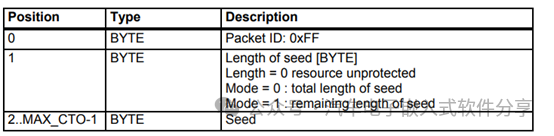

1.1.4 获取种子(Get seedfor unlocking a protected resource)
主机通过该命令来获取从机的种子。当Mode=0时,第二个字节表示Resource( 解锁的RESOURCE的类型,见Current Resource Protection Status的描述),Mode= 1表示种子很长(大于MAX_CTO-2)分两次传输时传输的第二部分。主机发送如下图所示。
从机回复的肯定响应如下图所示。

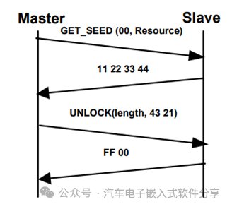

Length为0表示不需要解锁,当接受主机的命令中Mode为0,则表示总的种子长度,Mode为1时,表示剩余种子的长度。主机在接收到种子后,需要根据算法计算出密钥(和UDS的0x27服务类似)。

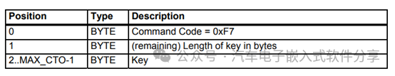

1.1.5 发送密钥(Send Key,UNLOCK)
主机发送密钥给从机后,从机与自己计算的进行比较来决定是否解锁。
主机发送如下图所示。
从机回复肯定响应如下图所示。
当种子长度为4时,交互流程如下图所示。
获取种子和解锁的报文如下所示(种子长度大于6,分两次发送)。

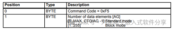

主机通过这个命令读取当前MTA地址处的指定长度的数据(数据根据AG进行对齐的)。MTA将会自动增加,增加长度为element的个数。
主机发送如下图所示。

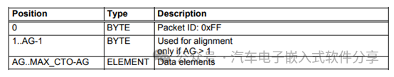

从机回复如下图所示。

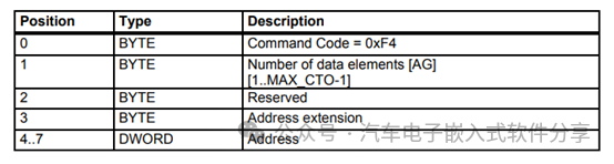

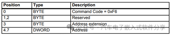

1.1.8 主机读取从机数据(Uploadfrom slave to master,short)
主机通过这个指令来读取指定地址处的数据,与2.1.7相比,传输数据后,MTA的值不变。主机发送如下图所示。

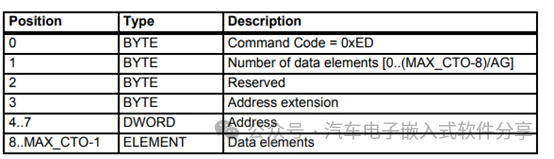

1.2.1 主机下载数据(Downloadfrom master to slave)

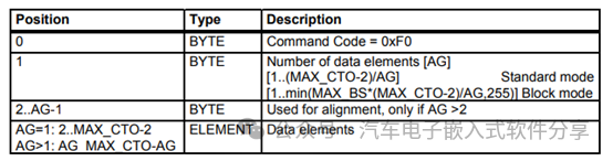

主机通过这个指令向当前MTA处写入指定长度的数据,执行完后,MTA将会自动增加,增加的长度为写入的数据的字节长度。主机发送如下图所示。

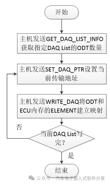

1.3.1 设置当前DAQ指针(SET_DAQ_PTR)

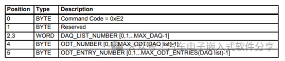

主机通过这个指令设置从机当前的指针指向指定的DAQ List的ODT_ENTRY的位置。主机发送如下图所示.

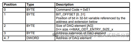

1.3.2 写ODT入口(Write element in ODT entry,WRITE_DAQ)
主机通过这个命令来向DAQ写入数据,写入的地方为SET_DAQ_PTR命令设置的.主机发送如下图所示。

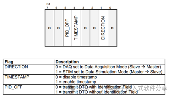

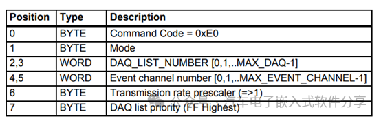

1.3.3 设置DAQ的模式(SET_DAQ_LIST_MODE)
主机通过这个命令设置DAQ_List的一些特征:数据传输方向(ModeParameter)以及将DAQ和Event Channel进行绑定.
主机发送如下图所示。
Mode parameter包含数据发送方向(DIRECTION=0表示slave->master的DAQ)和是否使能时间戳(TIMESTAMP=1表示使能)等,具体如下图所示.
Modeparameter的位定义

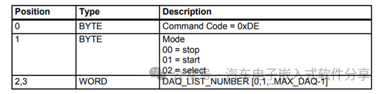

1.3.4 启动/停止/选择DAQ list
主机通过这个命令来启动或者停止从机指定的的DAQ List传输.选择模式时配合下边的START_STOP_SYNC的命令使用。主机发送如下图所示.

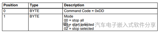

1.3.5 启动/停止DAQ传输
启动/停止DAQ List的传输.主机发送如下图所示.

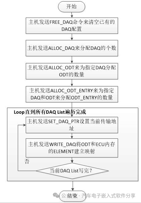

1.3.6 清除DAQ配置(FREE_DAQ,动态配置DAQ指令)
该命令清除所有的DAQ列表,并释放所有动态分配的DAQ列表,ODT和ODT条目。在动态DAQ列表配置序列的开始,主机必须发送一个FREE_DAQ。主机发送如下图所示.

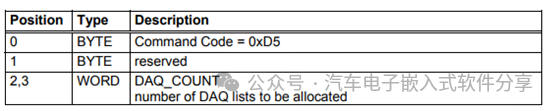

1.3.7 分配DAQLists(Allocate DAQ lists,动态配置DAQ指令)
主机通过这个命令来分配从机的DAQ lists. 当从机是动态DAQ-List配置时,必须要先使用FREE_DAQ命令清空DAQ-List,ODT,ODT_Entry。当从机是静态DAQ-List配置时,主机会使用GET_DAQ_PROCESSOR_INFO、GET_DAQ_EVENT_INFO和GET_DAQ_LIST_INFO去获取当前从机的静态DAQ配置,然后再进行相关配置主机发送如下图所示.

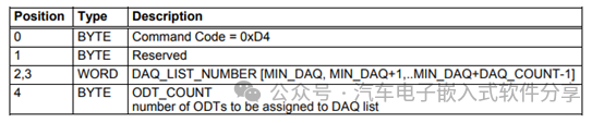

1.3.8 分配ODT到DAQ List中(Allocate ODTs to a DAQ list,动态配置DAQ指令)
主机通过这个指令将一系列的ODT分配到指定的DAQ List中。主机发送如下图所示.

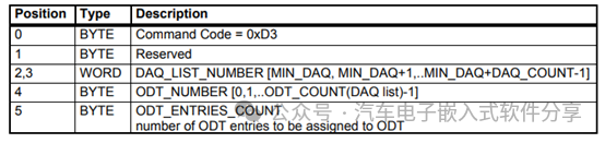

1.3.9 分配ODT_ENTERY(ALLOC_ODT_ENTRY)
主机通过这个指令将ODT_ENTRY分配到指定的DAQ List中。主机发送如下图所示。

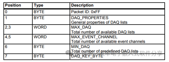

1.3.10 获取DAQ的通用信息(GET_DAQ_PROCESSOR_INFO)
主机通过这个指令获取从机DAQ的统一信息,包括DAQ的数量信息等。主机发送如下图所示.
从机回复肯定响应如下图所示.

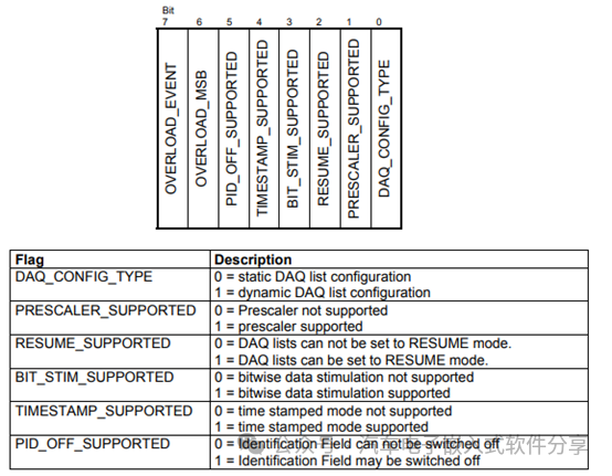

DAQ_PROPERTIES 中的DAQ_CONFIG_TYPE表示是动态配置DAQ还是静态配置DAQ,其位定义如下。
DAQ_PROPERTIES的位定义
MAX_DAQ表示总的DAQ数量(等于MIN_DAQ+可以动态配置的DAQ的数量)。MIN_DAQ表示预先定义好的DAQ的数量。

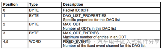

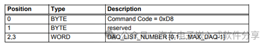

1.3.11 获取指定DAQ List的信息(GET_DAQ_LIST_INFO)
主机通过这个指令来获取指定DAQ List的信息。主机发送如下图所示.
从机回复肯定响应如下图所示.

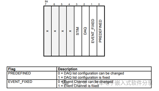

DAQ_LIST_PROPERTIES表明从机DAQ的属性(PREDEFINED=1表示从机DAQ List不能呗动态配置,EVENT_FIXED=1表示Event Channel不能被改变),位定义如下所示。
DAQ_LIST_PROPERTIES的位定义
2 DAQ初始化流程
2.1 静态DAQ

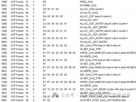

2.2 动态DAQ
动态配置的报文如下所示
