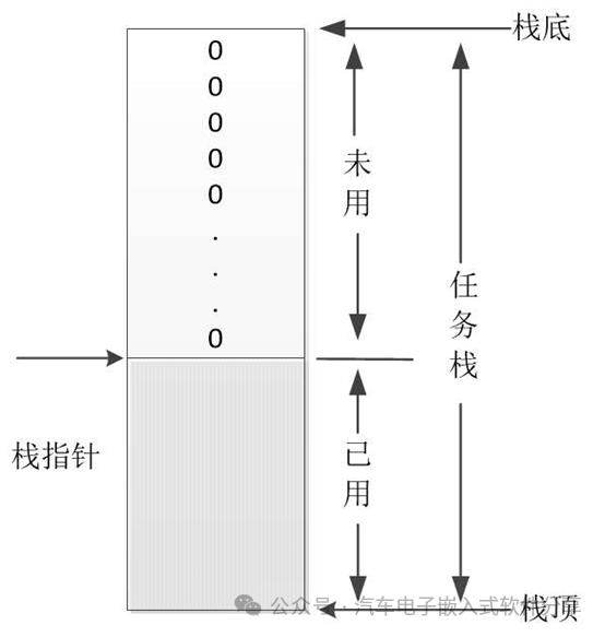

μcos-II在创建任务时将栈内容全部初始化为0,之后使能OS_TASK_STAT_STK_CHK_EN选项后操作系统就会通过栈中连续0的个数来监测栈的使用情况,如下图所示。

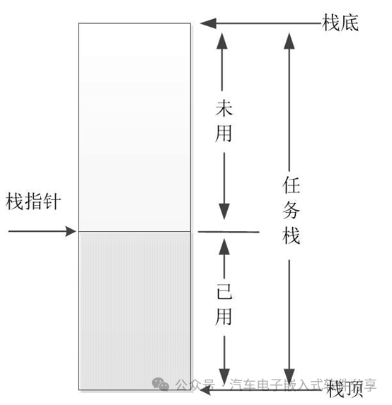

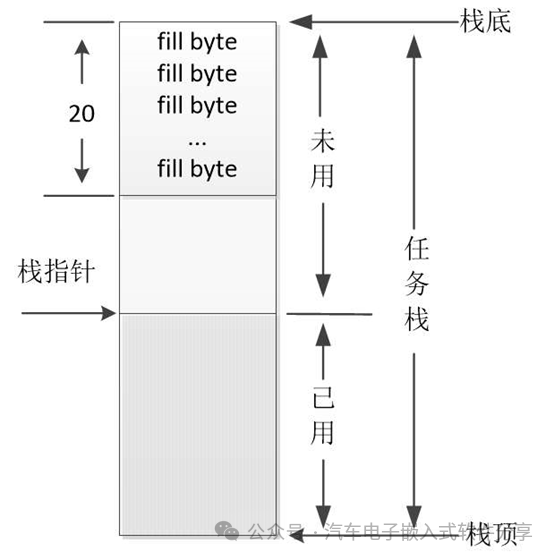

Freertos根据configCHECK_FOR_STACK_OVERFLOW配置选项的不同,有两种不同的栈监测方法:1)configCHECK_FOR_STACK_OVERFLOW 为1时,检测栈底指针和栈起始指针,或者栈底指针和栈结束指针是否越界(直接判断大小即可,当栈增长方向为向下增长时,当栈底指针小于栈起始指针或者栈结束指针时认为栈溢出);2)configCHECK_FOR_STACK_OVERFLOW为2时,和μcos-II类似,只是freertos是在栈底填充一定数量(20个)的默认字节(如0xa5),来判断栈底指定数量的字节是否都为0xa5,如果被修改过,则认为栈溢出。两种监测方法如下图所示。
方法1监测示意图
方法2监测示意图

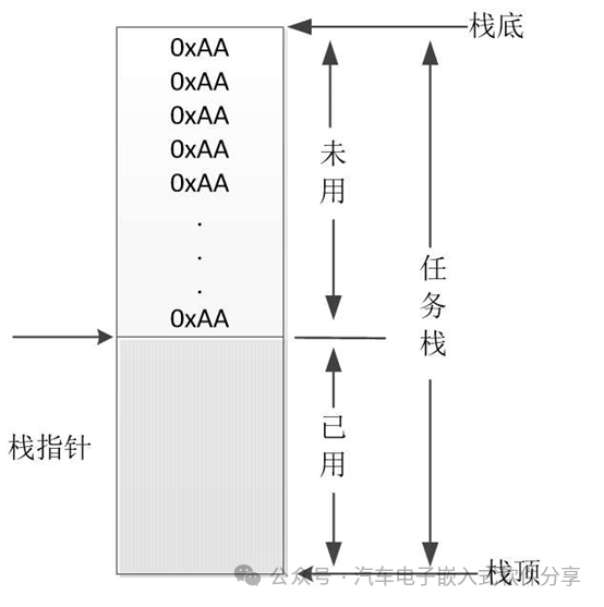

VECTOR OS的监测方法类似于μcos-II,只是其填充的是非零值(如0xAA)。

ETAS OS的监测方法和freertos的方法1类似,即通过判断当前栈指针与栈底指针的大小来判断是否出现栈溢出。

对于μcos-II,在任务创建时,初始会将栈内容全部设为特定值(如0)。当使能OS_TASK_STAT_STK_CHK_EN选项后,操作系统会监测栈中连续特定值的数量变化来判断栈的使用状况。如果连续特定值的数量减少,表示栈被使用,反之则表示栈空闲。这种机制基于栈向下增长的原则,通过监测特定值的分布变化来评估栈的使用状态。对于Autosar OS和其他OS,其栈监测机制可能有所不同,但核心原理相似,都是通过监测栈内容的特定状态来判断栈的使用情况。具体的实现细节可能会因操作系统的不同而有所差异。

在μcos-II中,任务创建时,系统会初始化栈内容为全零。当启用OS_TASK_STAT_STK_CHK_EN选项后,系统通过检测栈中连续零的个数来监测栈的使用状况。当任务运行时,栈的使用情况会改变这些零的状态,通过对比初始状态和当前状态,系统可以判断栈的使用状况。
