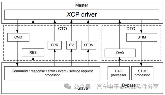

XCP的数据包有两种类型:CTO(CommandTransfer Object)和DTO(Data Transfer Object),前者主要负责命令、应答、错误和事件信息的传输,后者主要用于数据(DAQ和STIM)的传输,如下图所示。
主机(HostPC)与从机(ECU)之间的通信流
通常来说,Command报文必须回复(从机回复Response packet或者Error packet),而Event、Service Request以及Data Acquisition Packets由于是异步传输,因此有时不能确保主机收到了报文(如使用UDP传输时)。

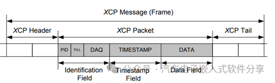

XCP报文由三部分组成:头、数据包和尾,如下图所示。
标识符域中的PID表示数据包的标识符(PacketIDentifier)。对于CTO类型的消息而言,PID表征消息的类型;对于DTO而言,PID表示绝对或者相对的ODT编号:假如PID表示绝对的ODT(Object Descriptor Table)编号,那么此时DAQ段就不存在,假如PID表示相对的ODT编号,那么就需要根据DAQ和PID段来计算此时的ODT绝对编号。ODT绝对编号是指每个ODT编号在所有的DAQList中是唯一的。比如:有2个DAQ List(DAQ0和DAQ1),每个DAQ中都有7个ODT,则DAQ0中的ODT编号是0~6,则DAQ1中的ODT编号是7~13。相对ODT编号是指每个DAQ List中的ODT编号都是从0开始编号。如比如:有两个DAQ List(DAQ0和DAQ1),每个DAQ都有7个ODT。对于DAQ0来说,ODT编号是0~6,对于DAQ1来说,ODT编号也是0~6。时间域(Timestamp Field)对于CTO类型的消息而言时不存在的,在DTO中可能存在(DAQ_PROPERTIES中的TIMESTAMP_SUPPORTED表示是否存在,长度取决于Timestamp Field Type,可能为1个字节、2个字节或者4个字节)。

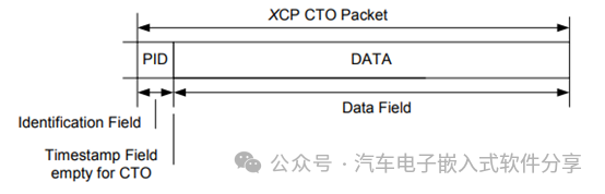

1.2.1 CTO数据包的组成
因此CTO的数据包如下图所示。
CTO数据包结构

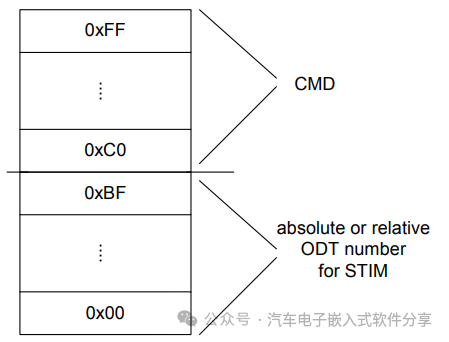

PID(CMD)的取值范围为0xC0~0xFF。分为如下4个部分。

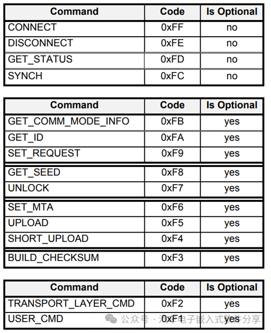

各个指令具体如下所示(在下一篇文章中会详细描述经常使用的指令的作用)。
Standardcommands (STD)表格

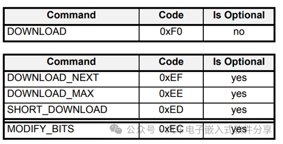

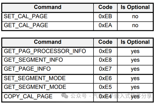

Calibrationcommands(CAL)表格
Pageswitching commands (PAG)表格

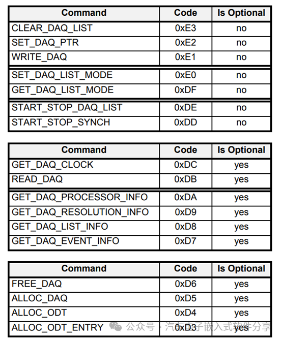

DataAcquisition and Stimulation commands (DAQ)表格

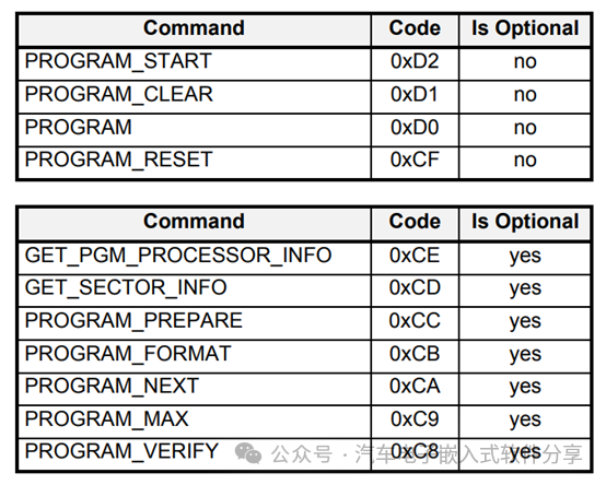

Non-volatilememory programming commands (PGM)表格

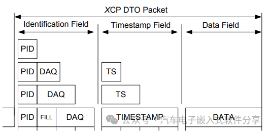

1.2.2 DTO数据包的组成
DTO数据包结构

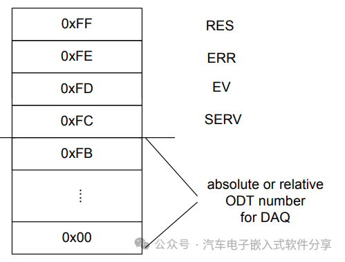

对于DAQ而言,PID表征ODT的编码,取值范围为0x00 <= DAQ <= 0xFB,对于STIM而言,PID的取值范围为0x00<= STIM <= 0Xbf。如下所示。
DAQ中段含义
STIM中段含义
1.2.3 总结
主机发给从机的数据包中的ID和从机发给主机的数据包中的ID如下图所示。
主机发给从机的数据包中的ID
从机发给主机的数据包中的ID

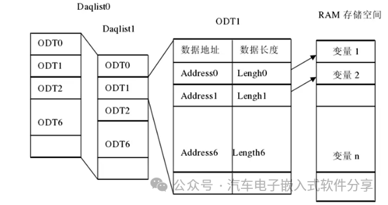

2 DAQ 、ODT和DTO的关系

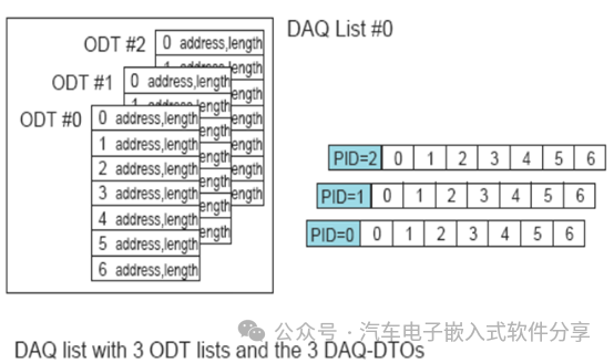

DAQ List可以有多个,通常由EvcentChannle来触发周期发送,而1个DAQ List可以由多个ODT组成,1个ODT由多个ODT Entry组成,在传输数据时,DTO中的PID即表示ODT的编号,如下图所示。
一个ODT中可以包含1~7个ODT Entry。如果每个参数占用1byte,则一个ODT可以容纳7个ODT Entry;如果每个参数占用2byte,则一个ODT可以容纳3个ODT Entry;每个如果参数占用4byte,则一个ODT只可以容纳1个ODT Entry.
DAQ、ODT与ECU内存的关系

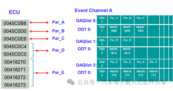

用Event Channel A触发10ms、20ms、50ms的周期性报文同步传输: 10ms:Par_A,Par_B,Par_C,每个参数大小为一个字节;20ms:Par_D参数的大小为2个字节; 50ms:Par_E参数的大小为3个字节。假如有3个DAQlist,每个DAQlist里面有一个ODT,那么对应关系如下图所示。
