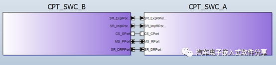

    3.1 SWC创建

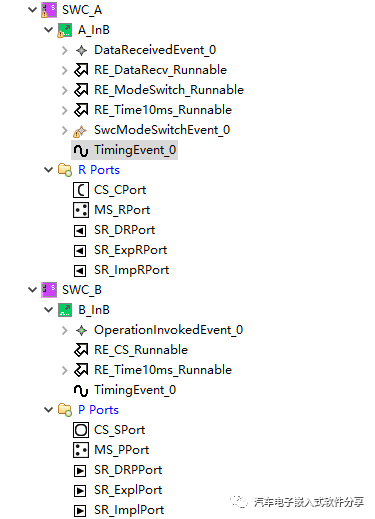

    创建两个SWC:SWC_A和SWC_B。SWC_A作为RPort的SWC,它包含3个Rte Event触发的runnable:DataReceivedEvent触发的RE_DataRecv_Runnable、SwcModeSwitchEvent触发的RE_ModeSwitch_Runnable和TimingEvent触发的RE_Time10ms_Runnable。SWC_B作为PPort的SWC,包含两个RteEvent触发的runnable:OperationInvokedEvent触发的RE_CS_Runnable和TimingEvent触发的RE_Time10ms_Runnable.如下图所示
    SWC的内部细节
    copositionoverview

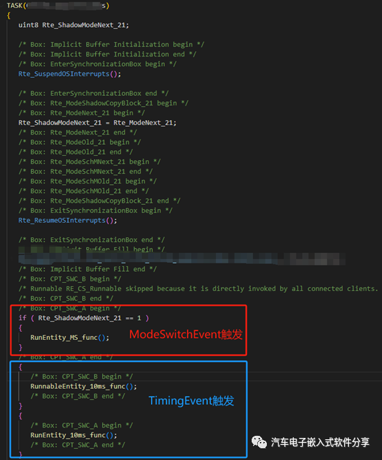

    Timing Event & ModeSwitchEvent生成代码如下。

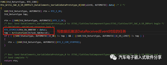

    DataReceivedEvent生成代码如下所示。调用Rte_Write写接口后会激活DataReceivedEvent对应的runnable。

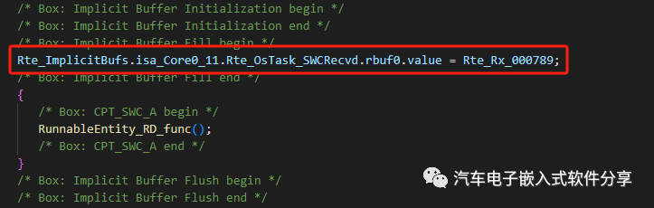

    由于采用的是隐式(Implicit)通信,因此先将接收到的数据拷贝到本地的缓存中,然后再执行runnable,这样就保证了在runnable执行过程调用Rte的读取接口可以保证使用的数据时间上的一致性。
    隐式通信生成的可供runnable调用的Rte读取接口的伪代码接口如下所示: #define Rte_IRead_RE_DataRecv_XX() Rte_ImplicitBufs.isa_Core0_11.Rte_OsTask_SWCRecvd.rbuf0.value

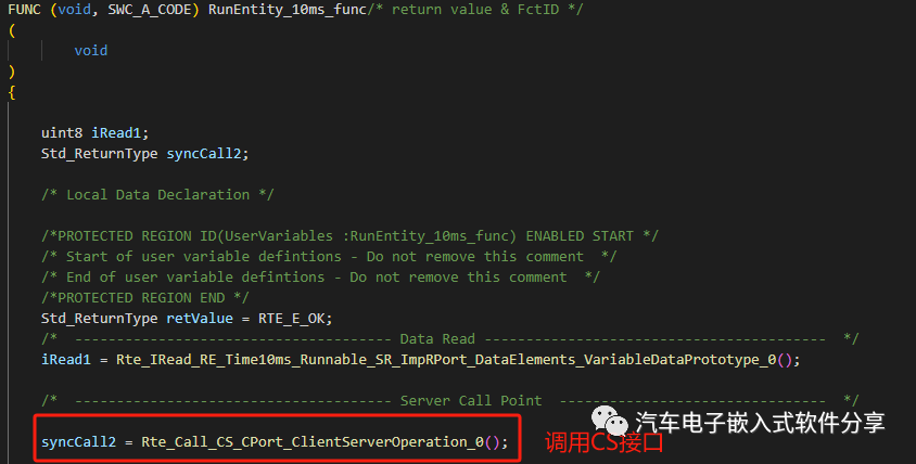

    在SWC_A中调用CS的接口。
