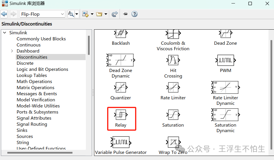

有铁子后台留言,simulink的模块库中有个Relay模块,可以实现滞回功能啊。直接用不就行了,怎么还要费事巴力的自己做模型,这不是闲的吗?
由于问的铁子比较多,没法一个个回复,这里统一说明下原因:还真不是闲的。

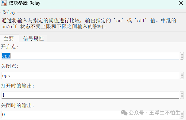

Relay模块实现的基本逻辑是:通过将输入与指定的阈值进行比较,输出指定的 'on' 或 'off' 值。中继状态时的 on/off 状态不受上限和下限之间输入的影响。
但是,这里有个问题,当滞回的边界不是某个特定值,而是一条曲线或一组曲线时,Relay就不太好用了。这也是我们自己建立滞回模块的初衷。

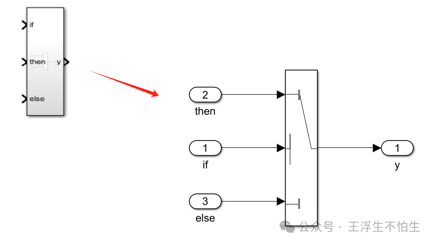

例如,用switch封装建立个简易的if-else模块,就可以提高模型的可读性,也更有利于模型界面的整理。

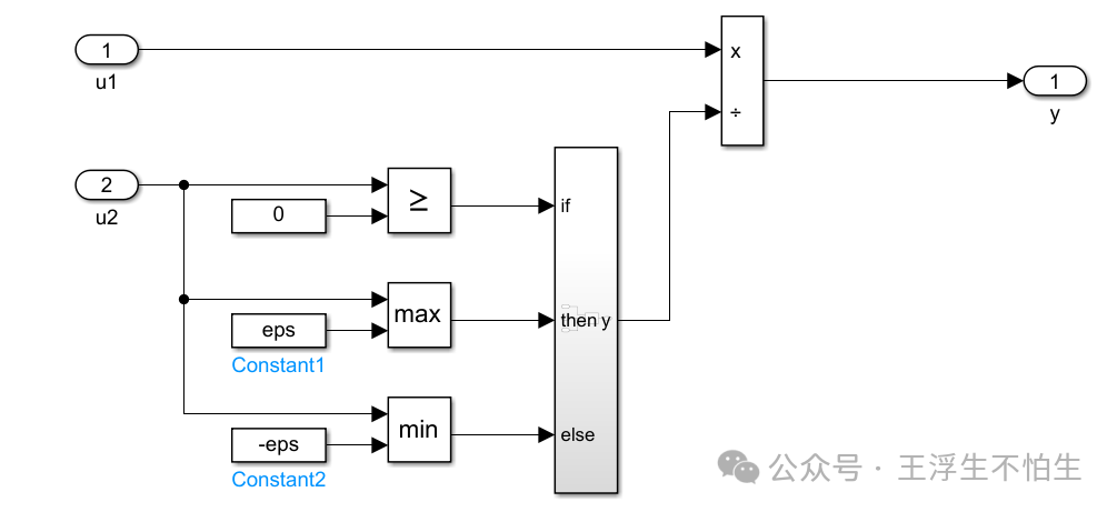

再举个例子,对于建模时,非常常见的一个问题就是除0。虽然大多数情况下simulink不会报错,但有时候看着一个个警告也难受啊。
在某些特性的情况下仿真可能会出现奇点,导致仿真异常停止,而这种错误还极难排查。
为了防止除数为0,每次进行除法运算时,都需要对除数进行预处理,或通过+eps(极小值),或通过saturation进行除数的阈值限制。
还有一种方法就是自己建立一个除法模块。
如下图所示,根据除数的符号,将除数分别限制在(-inf,-eps)以及(eps,inf)之间,即可有效避免除0的情况。
将模型封装后写入到自定义的模块库中,这样就不用每次都要对除数进行预处理了。
